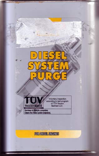

4 промывка WYNNS
По поводу промывки распылителей.Эта шмаравидла называется: DIESEL SISTEM PURGE.Производитель фирма WINN"S. Металлическая банка,1 литр,форма-плоско-прямоугольная,вытянутая вверх.Процесс следующии: наливаем в подходящую тару половину купленного(это 0.5 литра-ну как всегда :!: :lol: ),отсоединяем входной и обратный шланги от ТНВД и вместо них подсоединяем другие подходящие,предварительно опущенные в наши пол-литра.Заводим двигун и даём ему побарабанить на холостых 20 минут.После этого всё возвращаем в исходное состояние.Рекомендуется проводить очистку каждые 20-30 т.км.Так написано на упаковке.в которой 1 литр. Название жидкости дам завтра-она у меня на работе,а я уже дома. :sad: Кстати,распылители по науке надо менять(а не чистить из-за бедности) каждые 60 т.км.Ну и теперь скажите мне,положа руки на .....-кто нибудь это делал? Думаю до нас точно никто :!: Поэтому не надо удивляться выхлопу сзаду,особенно на нашей соляре,не говоря уж о российской.Я привозил себе из Европы- во это да: не машина,а звездолёт :!: :wink: Такие дела,братцы :!:
forum/viewtopic.php?p=30887&sid=b913a4c2f07c81ab6167456d6e5676e1#p30887
forum/viewtopic.php?p=31543&sid=b913a4c2f07c81ab6167456d6e5676e1#p31543
Так. Посовету NostromO (огромное ему спасибо) сегодня промыл топливный насос и форсунки ( ну и гадость это чача, запах всётаки есть да ещё какой). Сначала результата не заметил , но вот когда выехал на трассу то сразу стало видно что двигатель работает абсолютно по другому --- меньше вибрации, тише, плавней.
Так что советую.
forum/viewtopic.php?p=31128&sid=b913a4c2f07c81ab6167456d6e5676e1#p31128
Я так понял, что во время промывки машина тарахтит на этой самой чудо-промывке (без ДТ), а обратка запускается назад в емкость, иначе той самой промывки нужно явно не 0.5 литра.
forum/viewtopic.php?p=31201&sid=b913a4c2f07c81ab6167456d6e5676e1#p31201
Промывка бензиновых и дизельных топливных систем
При сгорании топлива создаются условия для образования труднорастворимых отложений углеродистых соединений и стекловидной «глазури», состоящей из смолистых веществ. При этом нарушается оптимальное качество распыления топлива форсунками, снижается компрессия из-за закоксовывания колец, повышается токсичность отработавших газов и затрудняется запуск двигателя. Возникают проблемы и с клапанами, тарелки которых «зарастают» стекловидной массой. В таких условиях говорить о качественном наполнении цилиндров рабочей смесью просто бессмысленно. Избавиться от этих бед и надёжно очистить элементы топливной системы можно только на работающем двигателе, применяя вместо топлива специальную жидкость, выполняющую две функции, - топлива для двигателя и высокоактивной промывки. Wynn's предлагает два типа такой жидкости - для бензиновых и дизельных двигателей. По отзывам специалистов, рабочие свойства жидкостей Wynn's значительно превышают аналогичные у жидкостей других производителей. Жидкости Wynn's справляются со всеми отложениями, растворяя их для последующего сжигания в камере сгорания двигателя. Эффект после такой промывки поразительный. Двигатель обретает мощь, причём расход топлива значительно снижается. Учитывая наши специфические условия, плохое топливо, и все такое, специалисты рекомендуют проводить промывку инжекторов раз в 20-25 тыс. километров пробега, а лучше независимо от пробега - два раза в год.
Стенд для очистки топливных систем производит очистку бензиновых и дизельных систем впрыска, очистку камер сгорания и клапанов в активном режиме (без демонтажа, при работающем двигателе). Стенд подключается непосредственно к топливной рампе инжекторов либо к дизельному топливному насосу высокого давления и исключает попадание чистящей жидкости в топливные фильтра и трубопроводы. При работе чистящая жидкость очищается встроенным в стенд фильтром.
В качестве чистящей жидкости применяется WYNN'S "Injection System Purge" PN 76603, "Diesel System Purge" PN 89103.
Результат очистки топливной системы двигателя гарантированный производителем чистящей жидкости WYNN'S:

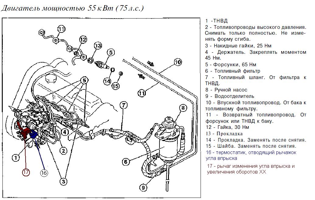

12 ТНВД
Парни!!!!
Вопрос на 100 уёв!!!!!
Подскажите угол выставления ТНВД!!!!
Надо срочно!!!!!!
Тебе .....бесплатно.Сбацал прям на ходу.Думаю,что 1 градус ты увидишь.Я б даже сказал-эсклюзивно. :shock: :D
forum/download/file.php?id=3388
forum/download/file.php?id=3389
forum/viewtopic.php?p=118457&sid=4de7859eb7facbe8e62c823d8e2f2273#p118457

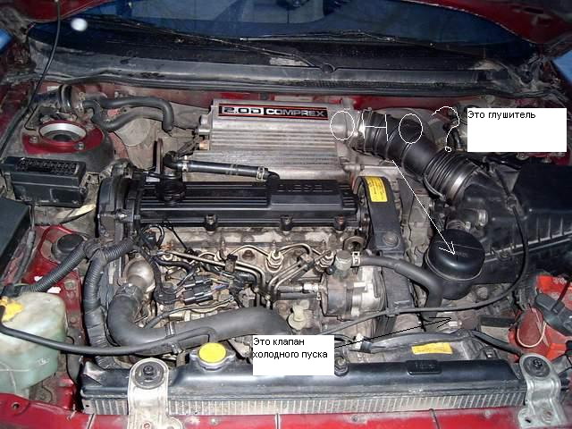

Попробуй снять и промыть хреновину,которая стоит под круглым пластмассовом антирезонатором.Она в разрезе одной из труб на или с интеркулёра(не помню).Такая пластмассовая круглая фиговина,на которой написано COMPREX.У неё внутри заслонка,которая работает от разрежения(фиг знает каким образом).Если заслонка не двигается,то мотор заводится и глохнет.И потом не завести.
forum/viewtopic.php?p=126050&sid=4de7859eb7facbe8e62c823d8e2f2273#p126050
Промыл клапан холодного пуска (хреновина которая под черным глушителем, воздушного фильтра стоит) да была малость забита. Методом регулировки больше приоткрыл клапан турбины (тот что с сверху на турбине) трубочку черную, что на клапан идет не надевал, так как с ней вообще машина больше 2000 оборотов не дает.
Теперь двигатель раскручивается до 2500 и до 3000 его начинает колбасить, динамика как у трактора, под горку выше второй передачи выбраться не могу.
На выходных буду снимать турбину и чистить интеркуллер.
forum/viewtopic.php?p=126570&sid=4de7859eb7facbe8e62c823d8e2f2273#p126570
спасибо! А что глушит глушитель и чем промыть клапан?
Я промывал средством аерозольного типа для чистки карбюраторов, но кроме всего прочего его как оказываеться надо еще и разбирать так как там стоит сетка-фильт, а в принципи он работает только при запуске холодного двигателя так, что роль его не велика, главное чтоб пластина, что стоит в нутри открывалась. Я ее проверял посредством простого пылесоса работаючего на выдув.
forum/viewtopic.php?p=127125&sid=4de7859eb7facbe8e62c823d8e2f2273#p127125
Да определился с клапаном турбины на шток накручивается лапка так чтоб осталось еще ? штока и как мне объяснили, что при подаче давления больше 0,8 атмосфер (через резиновую трубочку) он срабатывает. Растягивается клапан достаточно туго.
forum/viewtopic.php?p=127130&sid=4de7859eb7facbe8e62c823d8e2f2273#p127130

16 раскоксовка
Раскоксовка производится Российскими аппаратами ЛАВР или СПЕКТРОЛ или сами бодяжат по народным рецептам (задай на http://www.yandex.ru запрос "раскоксовка колец"). - Обчитаешься.
forum/viewtopic.php?p=105265&sid=4de7859eb7facbe8e62c823d8e2f2273#p105265

19 холостые
а я давно спросить хотел. можно ли на нашем дизеле поднять холостые? у меня если их поднять хотя бы на 30-40 об/мин, то зубодробилка в салоне прекращается.
forum/viewtopic.php?p=118605&sid=4de7859eb7facbe8e62c823d8e2f2273#p118605
Я поднял холостые обороты , до комфортного уровня года 3 назад .Получилось больше нормы где-то на сотню оборотов .
Отрицательных моментов ,кроме дополнительного расхода топлива , не заметил .
под верхним патрубком радиатора ,на кронштейне есть болт ,слева на нём пласмассовая крышка с разъёмом .Справа , в болт упирается тяга газа .
Вращая ,предварительно расконтрив , болт - регулируем холстые обороты .
forum/viewtopic.php?p=118868&sid=4de7859eb7facbe8e62c823d8e2f2273#p118868

23 Накрутили ли ТНВД перед продажей? беглый осмотр
Как правило, крутят на ТНВД две вещи:
1) Болт количества смеси. При его выворачивании топлива становится меньше, следовательно уменьшается расход, тяга, дым и падает ХХ. При слишком большом кол-ве топлива будет идти чёрный паровозный дым, будут медленно падать обороты от 2000 до ХХ. В оригинале болт находится под металлическим колпачком.
2) Угол впрыска. Дело в том что ТНВД - механика, которая со временем изнашивается. Многие на "пожилых" движках подкручивают угол на 1-3 градуса на оперережение, что бы компенсировать износ. Однако, бывают и иные случаи, например: ТНВД сильно изношен, на некоторых оборотах двигатель начинает колбасить, а запускается двигатель как бы "вдогонку" - в этом случае перед продажей угол накручивают гораздо сильнее. Чем раньше угол впрыска - тем жестче работа двигателя (стрекочет) и легче пуск, особенно холодного, двигателя. При оочень раннем угле (10 и более градусов) увеличивается расход топлива, под нагрузкой валит много черного дыма (который, кстати, забивает интеркуллер, т.к. часть его проникает через компрессор во впуск), возникают повышеные нагрузки на поршневую и та быстро изнашивается.
Как же бегло узнать не накрутили ил там на какие 10 градусов?
1. Договариваемся что смотреть будем холодный движек.
2. Открываем капот, убеждаемся что двиг холодный.
3. Запускаем. Беремся за рычаг на ТНВД и отводим его против часовой стрелки. (Данный рычаг отводится против часовой стрелки термостатиком, который вылазит тем больше, чем выше температура ОЖ, омывающего его). Когда отвели руками рычаг - двигатель должен перестать стрекотать, т.е. заработать мягче. Отпускаем рычаг и двиг снова стрекочет. Оч хорошо - так и должно быть! А вот если мягче работать не стал - кто то очень постарался с уголком и надо отнестись с большим вниманием к этой покупке. Да, кстати: на холодную рычаг от этого коромысла подпирает рычаг газа и слегка прибавляет ХХ.
Система поднятия оборотов ХХ и обеспечения раннего угла впрыска на холодном двигателе
описана Виталием http://mazda-auto.ru/viewtopic.php?f=9&t=20413

27 Система поднятия оборотов ХХ и обеспечения раннего угла впрыска на холодном двигателе
