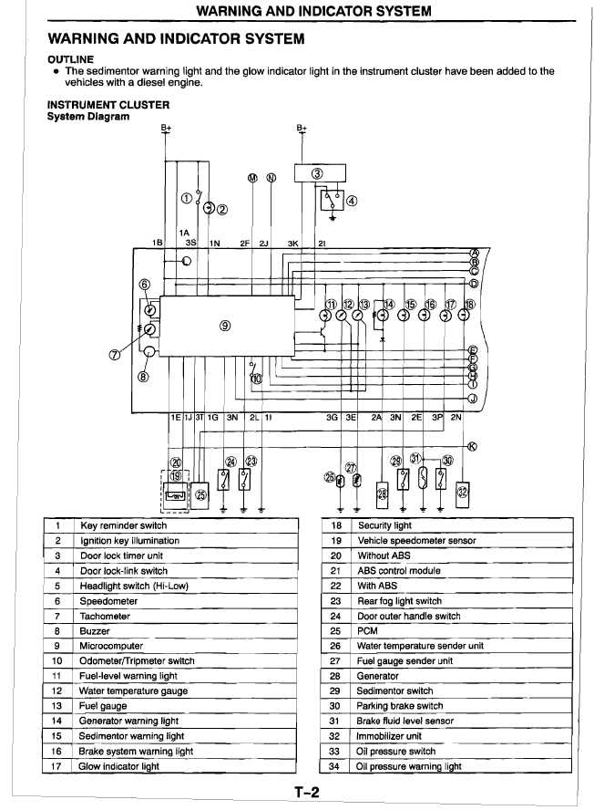

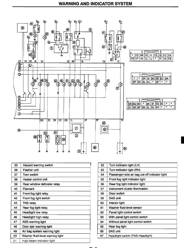

Помогите найти электрическую схему свечей преднакала для Мазды 626 gf 1998 Турбо 101 л.с.

Чёто не найти ничего толкового.. Вот кусок из книги M626_GF_GW_RFT-1.pdf
2.jpg [ 70.72 | Просмотров: 4152 ]
1.jpg [ 73.46 | Просмотров: 4152 ]
