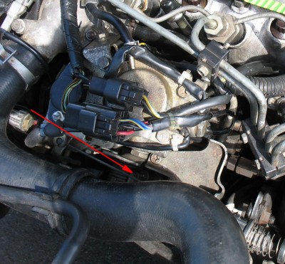

Давление именно там и проверяется. Водрубаешь манометр, который может измерять как в разряжение, так и в сторону давления. Заводишь. Должно быть 0,1..0,2бар. Но не ниже -0,15! Минус свидетельствует о забитости интеркуллера. Далее тащишь манометр в салон, врубаешь 3ю передачу, тапку в пол и смотришь. Давление будет расти и при примерно 3800об/мин начнёт снова падать. Надо зафиксировать максимум давления. Должно быть 0,95 бар. Если выше - значит задвижка, которая оправляется вторым шлангом от этого тройника, заела и не открывает проход выхлопных газов мимо компрекса. (у меня давила всего 0,75, но всё равно ехала неплохо)
По поводу рычага - вот этот рычаг. В идеале его штук термостата двигает когда тосол нагреется. Таким образом достигается более поздний угол впрыска на прогретом моторе, а следовательно ниже выбросы, дым.. Если отвести его вручную на холодную, то в случае если дизель стрекотать перестал - значит угол впрыска выставлен верно.
ХХ регулируется или болтом или там уже что то видоизменили..
Комментарий к файлу: рычаг
