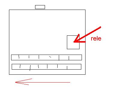

схемы расположения нет,пришлось работать методом "тыка", в результате нашел одно реле с обгоревшими контактами, надеюсь причина в нём, опять предстоит проверка обкаткой и холодом.
перед этим самодиагностика показала кучу ошибок 1,11,12,19,18
после ремонта реле, ошибок нет - пока :)
ВСЁ, машина - в порядке :Yahoo!: :D :Yahoo!:
п.с.
не доверяйте "деревенским" якобы сертифицированным диагностам, с якобы фирменной аппаратурой, эта машина диагностировалась в двух таких местах, сказали ошибок нет,им главное получить свою десятку, простейшая самодиагностика показала целый букет ошибок
