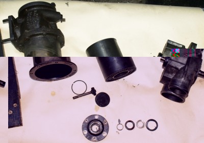

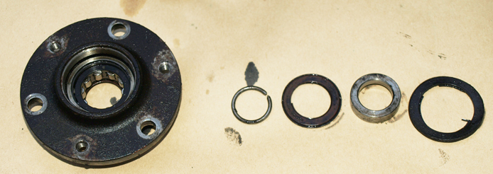

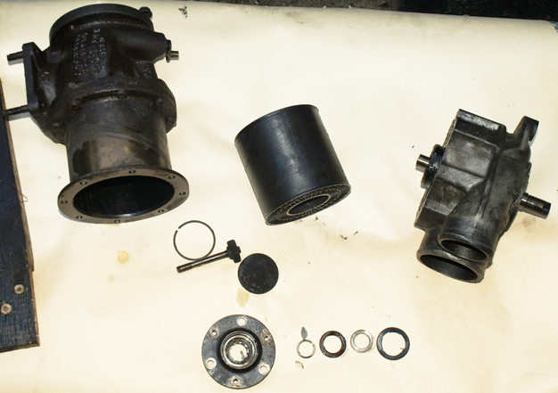

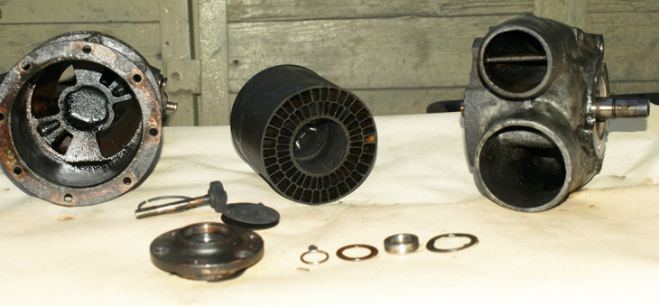

Пришло время капиталить движок, т.к. компрессия была ниже плинтуса. Попутно стал разбирать волнообменник. Появилось пару вопросов к гуру компрексоводства: в компрексе 2 подшипника:
1-й в крышке, которая стоит со стороны шкива (он снимается просто)
2-й в блоке с двумя трубами (от интеркулера и на впускной коллектор)
собственно вопрос - как достать, посмотреть оценить состояние внутреннего подшипника? Как и какой приспособой его выкрутить?
Чем смазывать подшипники? (это должна быть какая-то высокотемпературная смазка и при этом для высоких оборотов - должна быть густой??? может что-то на основе меди? Короче вопрос.)
Выкладываю немного фоток "внутренностей" компрекса, думаю многим будет интересно:
Комментарий к файлу: Это крышечки и колечки внешнего подшипника
podshipnik2.jpg [ 147.61 | Просмотров: 6876 ]
Комментарий к файлу: В корпусе в торце есть круглое глухое углубление, напротив него в обменнике есть тоже пустота - из этой полости было вуковыряно сажи объемом со стакан
korpus_i_obmennik.jpg [ 121.7 | Просмотров: 6876 ]
Комментарий к файлу: Полуразобранный компрекс. Осталось выкрутить внутренний подшипник.
comprex.jpg [ 187.78 | Просмотров: 6876 ]

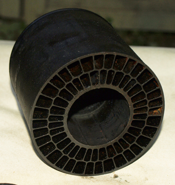

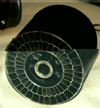

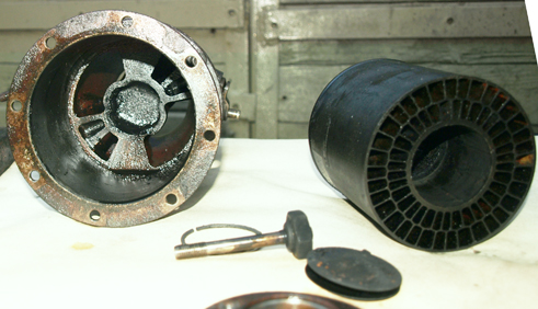

еще фотки:
Комментарий к файлу: Вид с торца на это хозяйство
vid_s_boku.jpg [ 184.54 | Просмотров: 6875 ]
Комментарий к файлу: собственно сам волновой обменник, состоящий из сот
obmennik2.jpg [ 122.33 | Просмотров: 5428 ]
Комментарий к файлу: с другой стороны
obmennik1.jpg [ 131.02 | Просмотров: 5428 ]

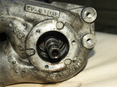

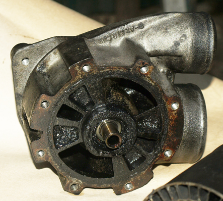

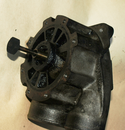

и еще пара фоток:
Комментарий к файлу: это со стороны крепления волнообменника
vnutri.jpg [ 186.43 | Просмотров: 6875 ]
Комментарий к файлу: этим болтом и крепится стакан. Болт хитрый - у него с двух сторон резьба и с одной стороны хитро накручивается гайка
val_dlya_obmennika.jpg [ 167.53 | Просмотров: 6875 ]
Комментарий к файлу: собственно внутри вал идет через подшипник, хотелось бы его оттуда достать и помыть, протереть, смазать
snaruzhi.jpg [ 180.88 | Просмотров: 6875 ]

Могу лишь дать совет к сборке: не сади крышки на герметик! Там прокладки не должно быть. Регулировочными прокладками добиваемся минимального зазора между ротором и корпусом.

Второй подшипник ты не снимешь!Можно только попытаться его смазать
1.Освободи вал.Со стороны шкива нужно выкрутить втулку.Вал снимай осторожно,не потеряй стопорящий шарик.
2.Разберёшь,на валу и будет подшипник.С 2-х сторон увидишь уплотнительные манжеты(пыльники),одну необходимо снять.
3.Под пыльником увидишь кольца(х.з. из чего).Можешь попытатся их выковыреть(у меня не получилось).
Я смазывал ХАДО для восстановления подш.Смазывал так-взял шприц с иголкой,заложил смазки,аккуратно просунул иголку между кольцом и валом и выдавил потихоньку.
Езжу уже 1.5 года.
Но,если подш.убит это всё не поможет!

Не смог сегодня открутить втулку внутри. Den, Вы какой-то спец-инструмент изготавливали или использовали уже что-то готовое? Там на втулке с резьбой 2 шлица, т.е. инструмент должен иметь вид трубы с двумя выступами на торце. Не могу представить какой инструмент подошел бы :o

Стас,всё просто,берёшь метал.трубу на 40,болгаркой делаешь 2 надреза парал. по окружности(5 мм от торца трубы),но не до конца(ширина усика),а потом с торца трубы делаешь надрезы.Всё,ключ готов.Картинку выложить никак не получается
Орион,они разбивают его,т.к. вал и наружняя втулка являются плоскостями качения.Они выбрасывают шарики,протачивают вал и втулку и запресовывают туда стандартные подшипники

такс. ключ из трубы сделал и гайку отвинтил. Вынул вал с обоймой подшипника. Снял с двух сторон пыльники, вижу внутри пластмассовый сепаратор. А дальше что? можно ли вал вынуть, или он как-то хитро запрессован?

этот подшипник неразборный, можеш смазать его продавив смазку под сепаратор шприцом, но если он зашумел то смазка ему непоможет.

Проверь люфт подшипников-есть-ничего его больше не спасёт,если чуть-чуть(еле ощутимый)смазывай описанным выше способом

Проверил, вроде не люфтит, тьфу-тфу-тьфу. Напихал сколько мог смазки шприцом внутрь сепаратора и с горкой под пыльники набил. Сейчас буду собирать.
