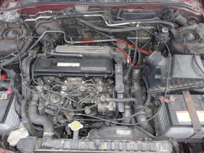

Подскажите что делать? У меня Mazda Capella двигатель RF SUPER CHARGIR. Проблема такая.
Двигатель сильно дымит, обороты не набирает, выхлопные газы гонит в воздушные фильтры, тоесть машина задыхается своими же газами.
Заводим без Чаргера работает ровно, нормально, но с ним всё по прежнему, сменили уже 3 Чаргера проблема не решалась.
Подскажите, что нужно сделать?
Вот фото двигателя где должен стоять Charger, сейчас он снят и рисунок самого Chargera

Комментарий к файлу: Фото двигателя
P1040660.JPG [ 140.82 | Просмотров: 8827 ]

Вообщето коллеги , на фото не видно пускового клапана ,на которой ставится баклуша ,с надписью COMPREX. Вместо него труба стоит .
Плюс ещё ,через заклиненный клапан EGR , может фигачить выхлоп , на впуск .

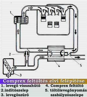

Посмотрел фото твоего движка.Проблема у тебя в отсутствии клапана Comprex,который должен стоять на впускном патрубке возле воздухана,без него компрессор работать не будет.
Можно менять компрессоры сколько угодно,вся эта хитрая система без этого клапана работать не будет. :pardon: На принципиальной схеме Comprex этот клапан под цифрой 2.

компрессор без него работать будет! Просто будет не завести двигатель, как то так это выглядеть будет: http://youtu.be/B7p97k5mBy8
Просто то чёрное облачко, которое вырывается из выхлопной трубы при запуске тут же через компрекс попадет во впуск и двигатель заглохнет.
