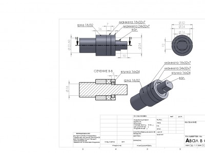

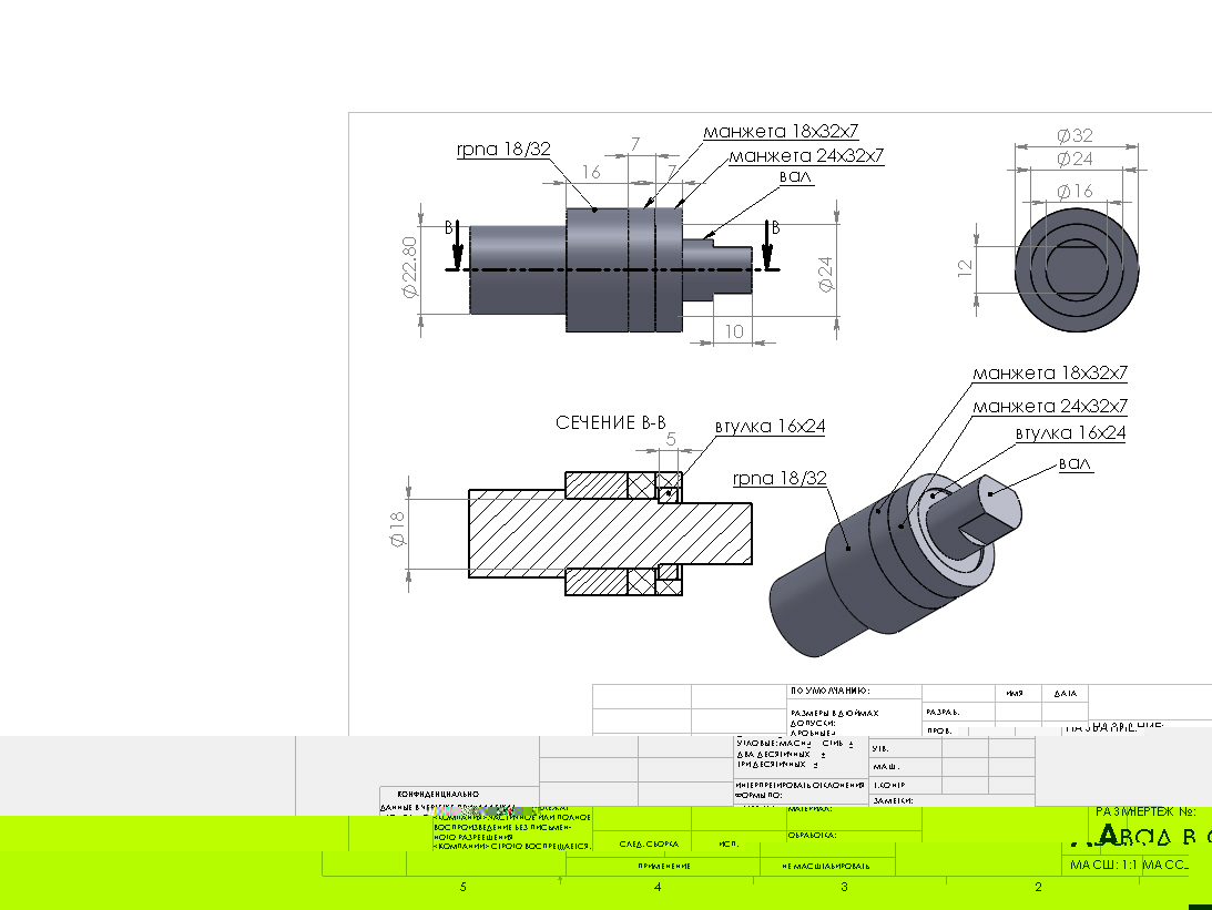

Так вот на счёт COMPREX: Заклинил подшипник после моих не продуманных попыток восстановить сие дело! т.к. какой-то мастер что б с ним не возиться тупо закрыл перегородкой comprex между "приходом" воздуха и отводом выхлопных газов =( Я всё разобрал. Подобрал подшипник передний из подходящих по диаметру( RPNA18/32), задний, вроде как, был нормальным . Поставил, НЕ ПОДУМАВ, сальники с двух сторон от подшипника и собрал, изрядно промазав все соединения герметиком. Проработал он у меня месяцев 5, а потом от высокой температуры расплавились сальники и забили весь подшипник. «Результат» стоит под окном((( :(
Но это я понял только после отсоединения шкива от COMPREX.
Симптомы: В дороге пару раз засвистел ремень, особенно после проезда по луже, думал что ослаб. Подтянул, всё равно иногда подсвистывал. И как раз во время этого свиста машина начинала проваливаться и очухиваться только после остановки и передышки…
В конце концов вал заклинило и она больше 1500 оборотов даже не хотела раскручиваться, доехал я до дома тогда сняв «БОЧКУ на коричневой заслонке» - она стоит на патрубке от COMPREX к интеркуллеру.
НО!!!! Я не отчаиваюсь))) Буду переделывать) В худшем случае буду искать Б.У. Но это тоже, как кота в мешке купить.
ЕСЛИ ЕСТЬ НОРМАЛЬНЫЙ Б,У, (уже смешно звучит=)) COMPREX, дайте знать.
Комментарий к файлу: Мой колхоз в интелект)
сборе.JPG [ 188.79 | Просмотров: 6056 ]
правильно сделал, т.к. оригинала всё равно нет
а вот это ты зря! никакого герметика там не надо. Даже где стыкуется компрекс никаких герметиков быть не должно. Там прокладкой выбираешь сворбодное пространство до ротора, чтоб как можно меньше зазор был и скручиваешь, ну так чтоб ротор не тер конечно :)

на счёт герметика это я уже понял.)
Попробую теперь все подшипники поменять на турбине... Время есть...)
