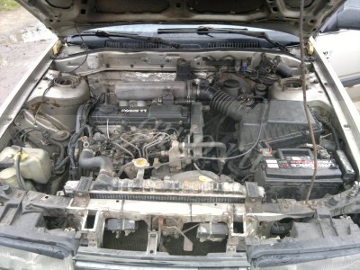

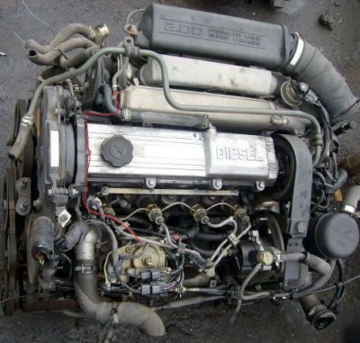

Опишу проблему. машина капелла, двигатель RF7 comprex стоял, дабы не восстанавливать старый решил приобрести другой, нашёл RF-N. Значит поставил я его а ТНВД поставил от RF7 т.к. родной который шел с RF-N течет сильно со стороны шкива, Начал заводить не заводится но схватывает и валит белый густой дым, крутил ТНДВ все без толку. Компрессия отличная, ТНВД 100% рабочий, попадание антифриза исключено, метки все на месте, форсунки исключаются (если не прав поправьте), трубки подачи и обратки прозрачные поставил (был воздух сначала), угол впрыска не выставлял т.к. нет индикатора но по идеи должна завестись хоть как то даже со сбитым.
Вот отсюда вопрос где мог накосячить???
Можно ли заглущить трубку которая идет с ТНВД на впуской?
единственное че приходит на ум так попробовать перевернуть шкиф ТНВД - хотя стоит правильно.
ПС Принимаю все советы, в дизелях не силен, книжки какие нашёл все перечитал.
Комментарий к файлу: который был. выделил красным трубку

Комментарий к файлу: который сейчас стоит движок, просто для представления
