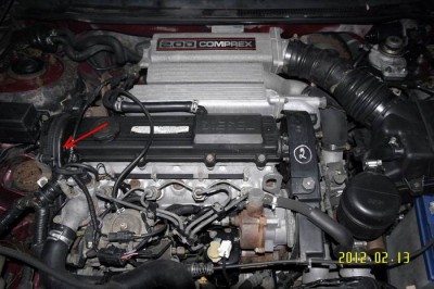

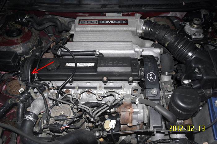

всем привет!
эту тему создал, что бы задавать вопросы по двигателю.
Сейчас такая проблема.
Свистит ремень ( на фото стрелкой указан), регулировочный болт уже на полной, как подтянуть ?
Кстати, ремень только поменяли..

если винт вкручен до упора проще поменять ремень!Кстати размер ремня какой?

tomyk
ремень генератора-13*850 (еще два таких -на приводе гидроусилителя и вакуума).
Кстати,а гайку на натяжном ролике отпускал?

Спасибо. Я нашел в багажнике такой старый ремень.
Оставлю как образец.
То есть на гидроусилитель тоже ставиться 13*850 ?
Нет, гайку не отпускал.
Хотел спросить, когда гайку отпускать, болт натяжительный надо как то регулировать ?

tomyk не откручивая гайку ты хотел натянуть ремень?

tomyk
Да, все три ремня одинаковы.Гайку отпустить на 1-1,5 оборота, а потом регулировать.
Насчет стука: самое простое-проверь зазоры на клапанах.

сегодня попробую. Но сначала куплю новый ремень!
Вопрос, как надо натягивать , то есть до какого момента ?

По прогибу ремня не совсем удобно- места маловато.Можно в ручную провернуть ремень турбины, и когда с обратной стороны шкив генератора перестал проскальзывать-ОК. Через некоторое время перепроверь.

турбины нет. стоит компрессор. смотрите фото.
