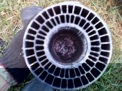

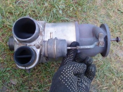

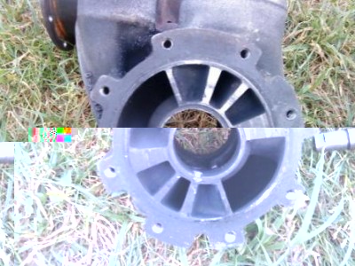

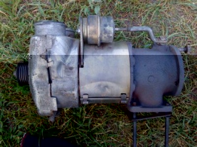

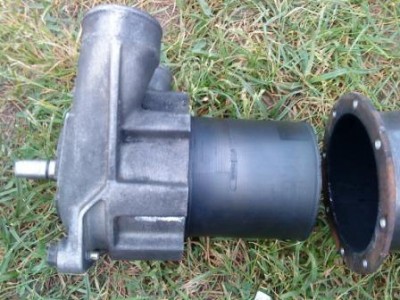

Заранее прошу прощения за кач-во фото,делал телефоном,но вобщем то там и рассматривать то нечего.Итак
DSC00522.JPG [ 76.09 | Просмотров: 8003 ]
DSC00521.JPG [ 66.95 | Просмотров: 8005 ]
DSC00520.JPG [ 70.28 | Просмотров: 8005 ]
Мазда 626 седан компрекс
Ауди 200 турбокватро
Мазда 6 GH

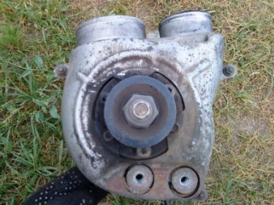

Далее
DSC00526.JPG [ 69.91 | Просмотров: 8003 ]

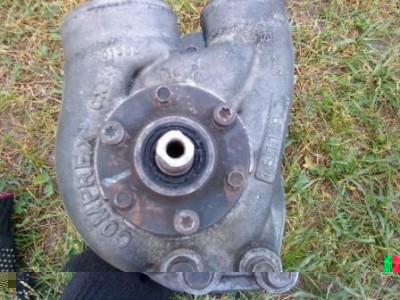

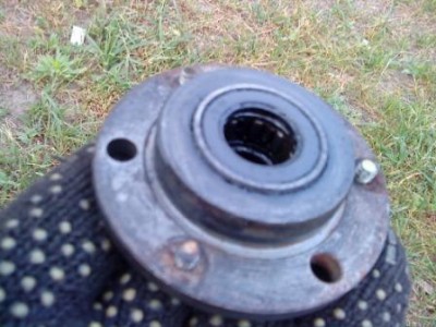

Крышка с первым подшипником
DSC00529.JPG [ 54.34 | Просмотров: 8003 ]
DSC00531.JPG [47.88 ]
DSC00530.JPG [ 56.75 | Просмотров: 8003 ]

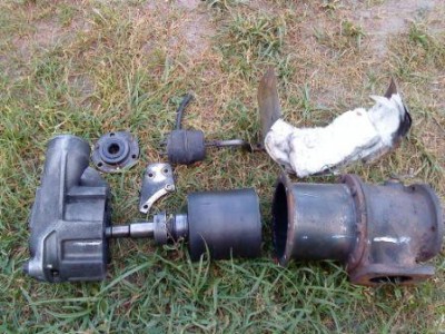

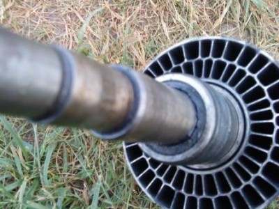

все эл-ты
DSC00540.JPG [36.26 ]
DSC00546.JPG [ 78.07 | Просмотров: 8003 ]
DSC00545.JPG [ 65.71 | Просмотров: 8003 ]
Мазда 6 GH

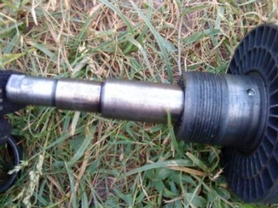

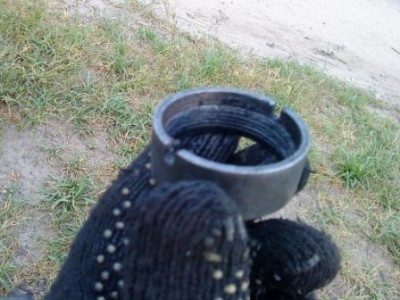

наружняя обойма с резьбой главного(неремонтнопригодного) подшипника
DSC00543.JPG [ 63.8 | Просмотров: 8003 ]
DSC00542.JPG [ 65.49 | Просмотров: 8003 ]
DSC00544.JPG [ 58.56 | Просмотров: 8003 ]

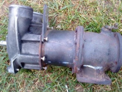

напоследок
DSC00536.JPG [33.09 ]
DSC00538.JPG [38.18 ]
DSC00539.JPG [ 66.97 | Просмотров: 8003 ]

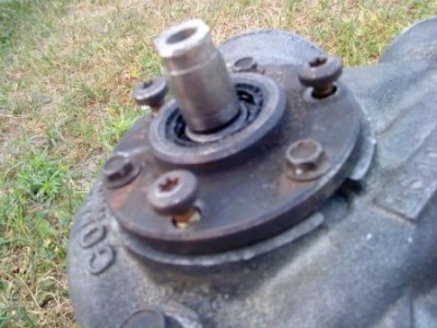

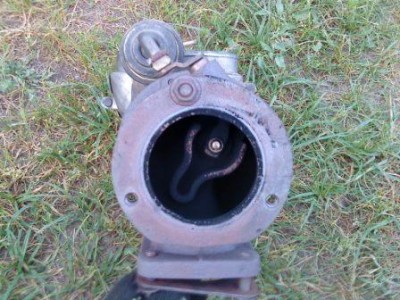

а турбина как то там центрируется при сборке. А то я разобрал почистил потом собрал и короче вал который с сотами стал об стенки задевать. снял посмотрел и правда не большая затертость появилась.
 Заголовок сообщения: Re: фото волнообменника | мазда (mazda) форум
23 авг 2012 21:06
Сообщений: 775
Откуда: РБ,Рогачёв
Автомобиль: Mazda
На 5-й фотке снизу,обрати внимание, есть выемка под шарик-садишь в корпус,зажимаешь гайкой и все

добавлю что зазор регулируется набором мет. прокладок. Набирать так чтоб был минимален.
