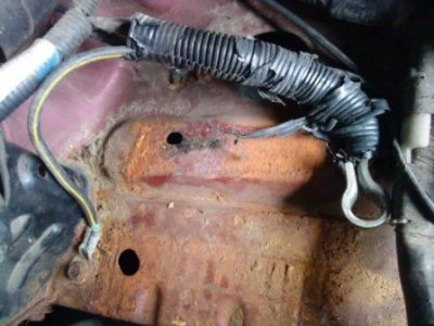

Вообщем видимо перегорел "-" который на корпус идет подскажите где он находится. Который на двигаель крепится нашел, а на корпус не могу найти.

под подставкой акб смотрел?

ну да минус с акб сразу идет на двиатель ну и там далее и все.

У всех мазд с которыми я сталкивался минус идёт на массу под акб и в этом месте уж оч сильно гниёт

Ясно, спасибо большое

для наглядности
DSC00566.JPG [ 53.4 | Просмотров: 5899 ]

Во теперь ясно, спасибо большое.
