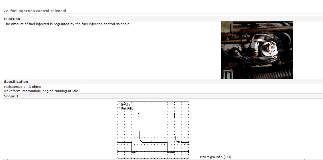

Там форма сигнала несколько отличается от просто напряжения, так чт осмотрим осциллографом.
