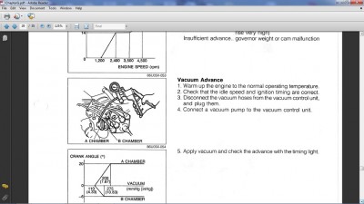

По поводу тщательной регулировки уоз на старой тачке стробоскопом по заводским данным присутствуют некоторые сомнения. Есть мнение, что разряжение в задроссельном пространстве на хх у исправного ам составляет порядка 70-75kPa. С этой величиной и связаны максимальные длины ходов штоков всяких вакуумных усилителей. При износе же двигателя разряжение падает - соответственно ходы штоков уменьшаются. Вакуумная коррекция на трамблере F2 при полном ходе штока составляет от 6 до -20 градусов! А при меньшем разряжении? Выставив уоз по мануалу на -6 градусов при заглушенных вакуумных трубках корректора трамблера, после подключения этих трубок нужный угол в движении точно не получим. Так что особой начальной точности можно и не добиваться.У меня есть мех. винт регулировки по той линии, которая заведует опережением, но нет данных по нужному итоговому углу. Еще ведь и в сторону запаздывания уоз система может корректироваться! Выставил пока традиционно на слух по кратковременному звуку детонации при разгоне.
.jpg [ 148.59 | Просмотров: 11499 ]

У меня зажигание выставлено на 11 градусов, т.к. езжу на газе и мне не желательно устанавливать 6 градусов.
На газоанализатор тоже планирую съездить. Расходомер у меня накручен и неизвестно что и как он там теперь измеряет.
Попробую найти датчик ДЗ в следующей командировке. У иранцев есть Мазды с двигателем FE и F2 собственного производства, которых очень много валяется на свалках. Значит и датчики должны быть такие же. Я уже почти на 100% уверен, что причина ошибки 17 в датчике ДЗ
