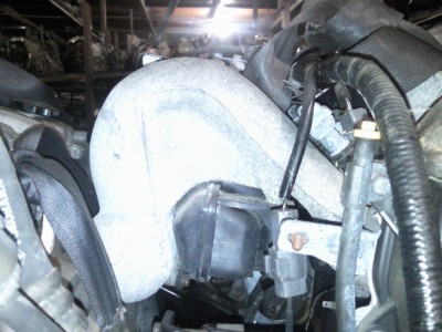

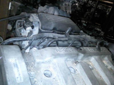

Этап 2.

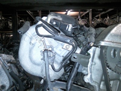

Вооружившись фонариком, штанге циркулем и карманным инструментом напросился полазить по стеллажам с моторами от мазд на Старокалужском шоссе.
И нашел там несколько моторов, то что называют FS-ZE. Со всех поснимал клапанные крышки, замерил р,в. осмотрел и выбрал тот на котором было написано 52450км, самый чистый внутри, с АКПП и 4WD. После откручивания того что мне не нужно (АКПП и 4 WD), был куплен погружен в багажник и увезен в берлогу для дальнейшего разбора и анализа. Да разобран до винтика. Я не буду ставить себе мотор кот в мешке или лотерею, да и не собирался я его себе ставить, куплен для сравнения. Разобрал я его быстро. Разложил.
FS-ZE1.jpg [ 194.43 | Просмотров: 55036 ]
Комментарий к файлу: манящий черный ящик ))))
FS-ZE.jpg [ 191.66 | Просмотров: 55036 ]
FS-ZE2 вакумный шланг от тормоз. усилителя правый.jpg [ 188.94 | Просмотров: 55036 ]

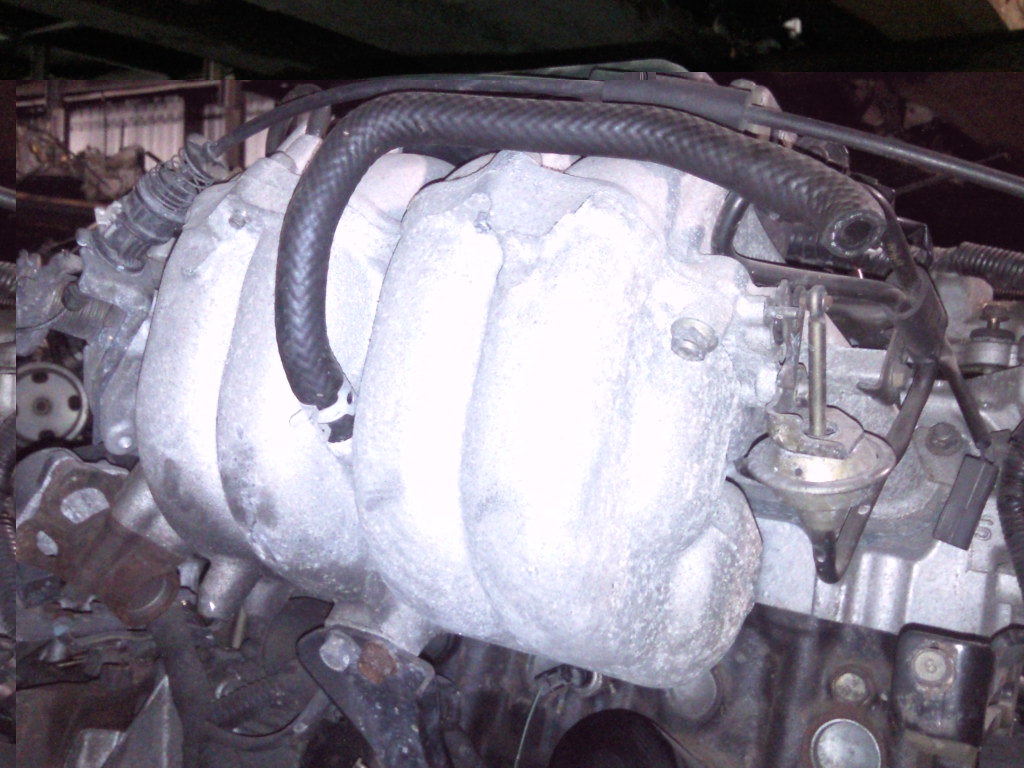

Этап 3.
Так как капиталка лайт это не мой подход, а мотор потребляет масло в огромных количествах я его снял с машины для полного капитального ремонта и сравнения деталей с FS-ZE. Разобрал и разложил все рядом.
Взял измерительный инструмент, новые запчасти, литературу, телефон с фотоаппаратом и началось.

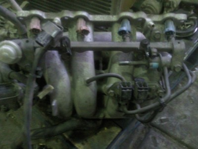

Так же сфотал FS впускные колектора для информации черный ящик внизу) и FP с именяемой геометрией впускного коектора
Комментарий к файлу: Мотор еще стоит на месте))))
FP.jpg [ 193.67 | Просмотров: 55022 ]
Комментарий к файлу: с именяемой геометрией впуска
FP1.jpg [ 191.46 | Просмотров: 55022 ]
Комментарий к файлу: Так же сфотал FS впускные колектора для информации черный ящик внизу)
FS.jpg [ 199.76 | Просмотров: 55022 ]

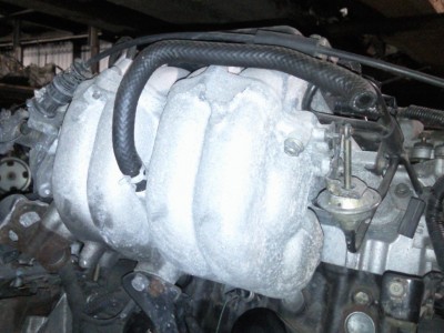

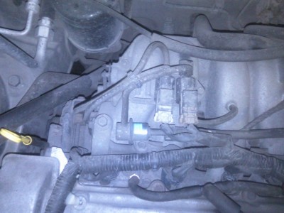

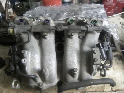

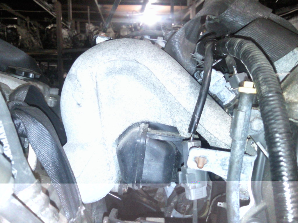

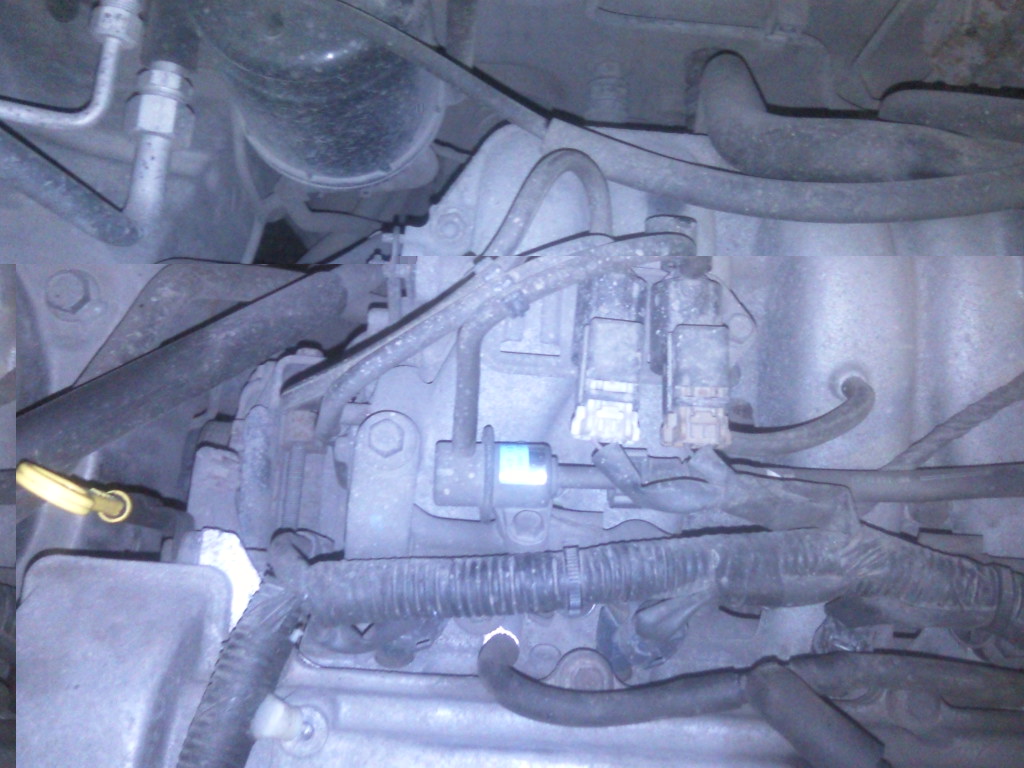

Этап Впускные ресиверы клапана и форсунки
Самый большой ресивер по объему у FS-ZE, от моего FP отличается почти на литер. Внутри и там и там стоят заслонки.

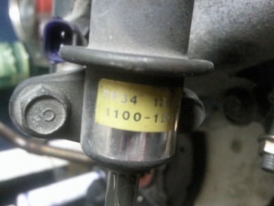

Форсунки за 1 минуту эксперимента от FS-ZE (темно фиолетовые и темно зеленые) налили немного больше чем от FP (коричневые и синие) примерно на 6-10 мл.

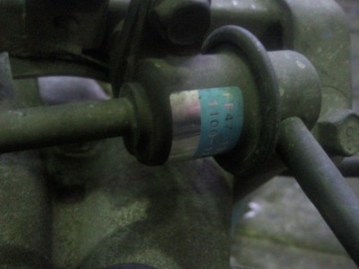

Топливный Клапан FP 34 от FS-ZE пока не знаю чем отличаются от FP 47 на моторе FP кроме места крепления на топливной рампе. В книге написано срабатывание бри более высоких оборотах, проверим на практике позже.
Комментарий к файлу: С купленного, снята магический черный ящик
FS-ZE.jpg [ 193.2 | Просмотров: 55020 ]
Комментарий к файлу: С моего мотора
FP впуск колектор.jpg [ 185.04 | Просмотров: 55020 ]

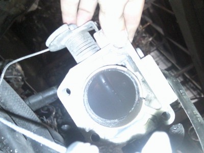

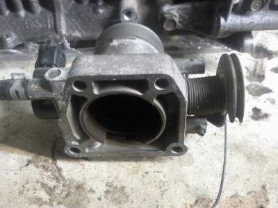

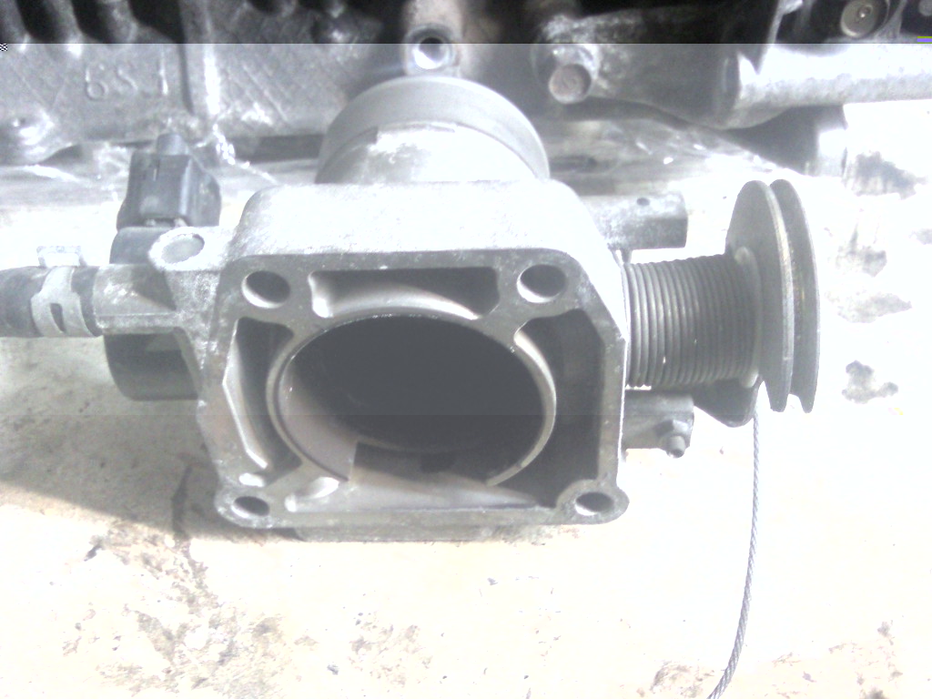

Этап Дроссельная заслонка
На входе на FP 57mm, на FS-ZE 58 мм, но думаю это не важно, так как сама заслонка у FS-ZE и FP одинаковые 56 мм.
2.jpg [ 195.46 | Просмотров: 55018 ]
1.jpg [ 184.08 | Просмотров: 55018 ]
.jpg [ 172.46 | Просмотров: 55018 ]

Клапана с топливной рампы фото
2.jpg [ 193.83 | Просмотров: 55015 ]
1.jpg [ 194.56 | Просмотров: 55015 ]

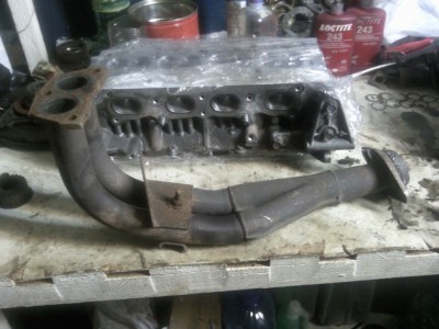

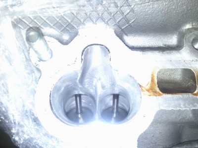

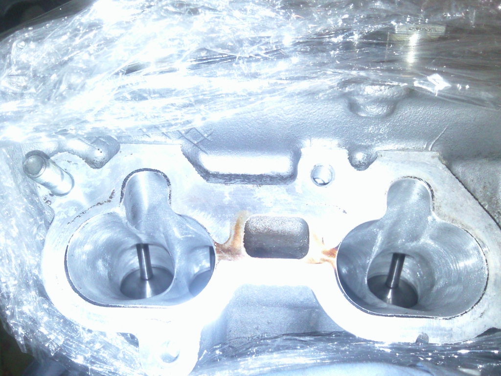

Сама ГБЦ
Обе головки блоков цилиндров идентичны как две капли воды, чем меня немного разочаровали. Приводные звездочки р/в с метками, камеры сгорания, клапана, каналы, впуск, выпуск система охлаждения каналы, механические толкатели с регулировочными шайбами, отливки FSH9, крепеж на ГБЦ все одинаковое на FP и FS-ZE. Очень порадовало, то что возможна без доработок установить гидротолкатели клапанов вместо механических толкателей с регулировочными шайбами, имеются масленые каналы для каждого в отдельности толкателя.
Ставить я буду ГБЦ от мотора FS-ZE так она более свежая и хлопот предвещала меньше. Головка блока была помыта разобранной, проверены все зазоры, все оказалось как новое при пробеге 52000, заменены м/с колпачки, отфрезерована поверхность и собрана обратно, лежит завернутая ждет своего часа.
Комментарий к файлу: На переднем плане штаны которые идут с моторомFS-ZE
.jpg [ 190.98 | Просмотров: 54957 ]
-0064.jpg [ 191.09 | Просмотров: 54957 ]
Комментарий к файлу: Люблю творить Красоту руками))))
-0063.jpg [ 196.31 | Просмотров: 54957 ]

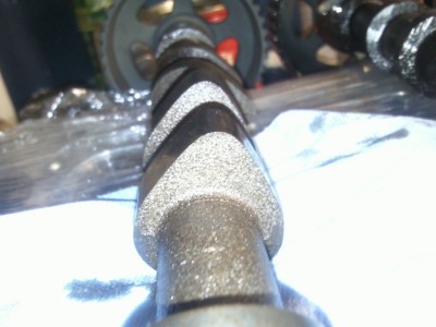

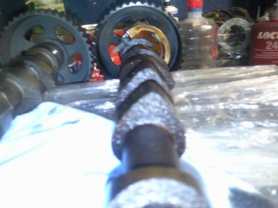

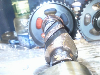

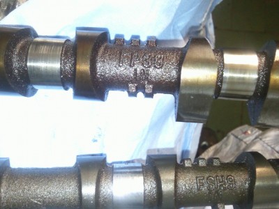

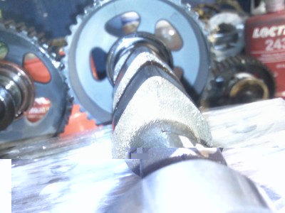

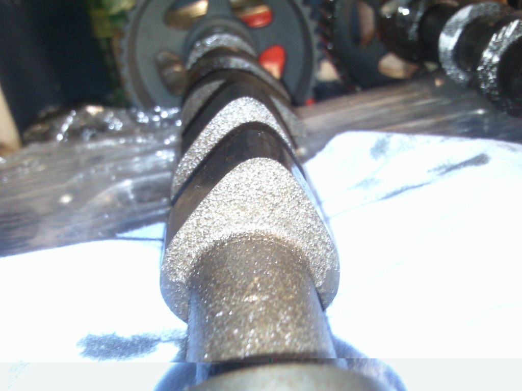

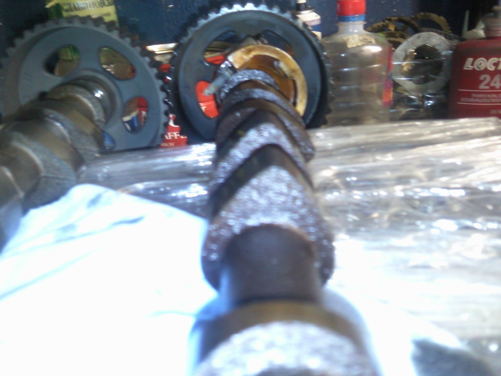

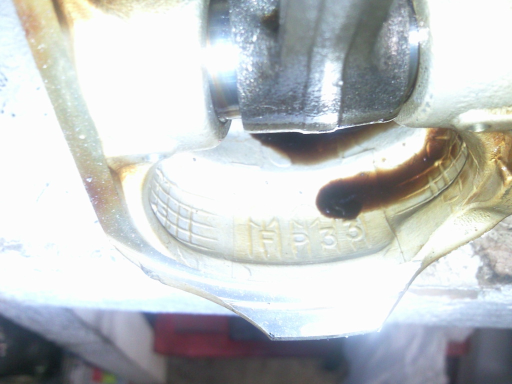

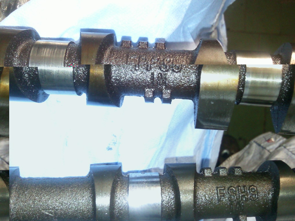

Распределительные валы
Держу я в руках выпускные и размышляю, если они одинаковые то лишний раз удостоверюсь сам, что в ECU на этих моторах нет смысла вообще лазить насколько Японцы примитивно надежно сделали работу блока управления ДВС без заморочек и самостоятельной адаптацией (проходил на ДВС Митсубанов грузовиков промышленные и дорожно строительной техники с блоками ECU). Да выпускные распределительные валы и подъемом и шириной кулачка одинаковы. Подъем кулачка на выпуске 8.1 (высота кулачка 43.2 минус база 35.1) и на FP и на FS-ZE. Еще не кому не смешно платить налог за мифические 170 маленьких поней, как за взрослых лошадей в Российских условиях)))) По мне так это развод называется не обижайтесь.
Впускные распределительные валы разные, но не критично и до 170 сил по всем параметрам на колесо не доходит. Максимум по моему расчету до реальных колесных 140 л.с.
Подъем впускного кулачка на двигателе FP 8.0 (высота кулачка 43.1 минус база 35.1)
Подъем впускного кулачка на двигателе FS-ZE 8.5 (высота кулачка 43.85 минус база 35.35)
Профиль впускного кулачка на FS-ZE шире, чем на FP.
По моему мнению сюда легко можно поставить впускной вал с подъемом до 9.6 мм без переделок, доработок и на гидриках. Вопрос где это добро взять.
Комментарий к файлу: более острый и узкий впускной кулачек от FP
-0051.jpg [ 195.18 | Просмотров: 54954 ]
Комментарий к файлу: Широкий Впуск кулачек р.в. FSH9 от FS-ZE
-0050.jpg [ 190.4 | Просмотров: 54954 ]
Комментарий к файлу: Впуск р.в. FSH9 от FS-ZE
FP39 от мотора FP
-0048.jpg [ 194.87 | Просмотров: 54954 ]

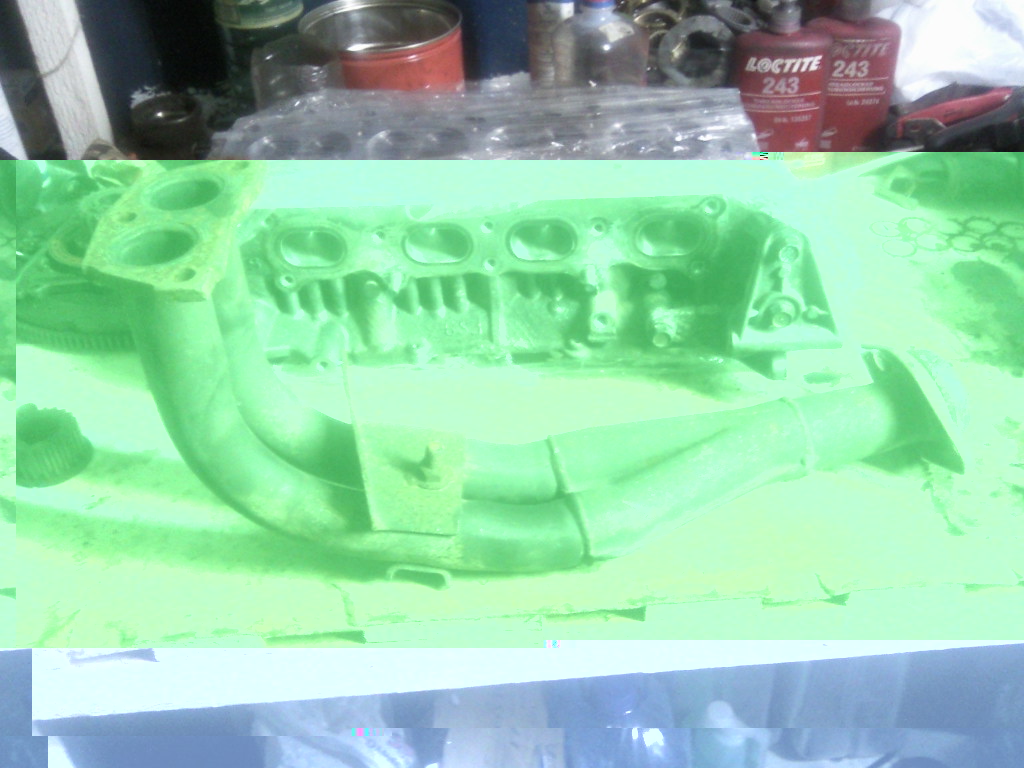

ФОТО выпуск р.в.
FSD7 от FS-ZE
FP47 от FP
Комментарий к файлу: FSD7 от FS-ZE
-0056.jpg [ 175.92 | Просмотров: 54952 ]
Комментарий к файлу: FP47 от FP
-0055.jpg [ 183.97 | Просмотров: 54952 ]

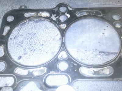

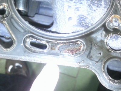

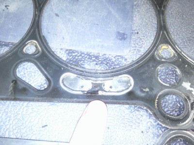

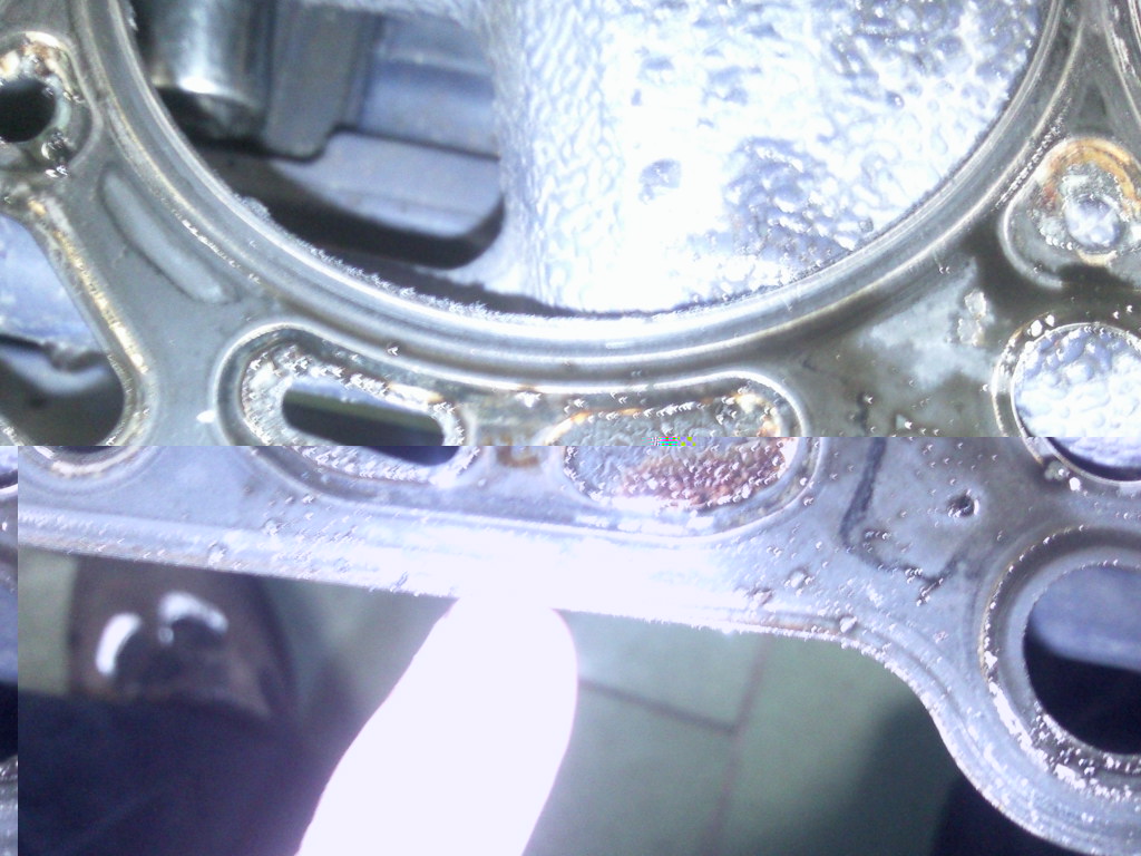

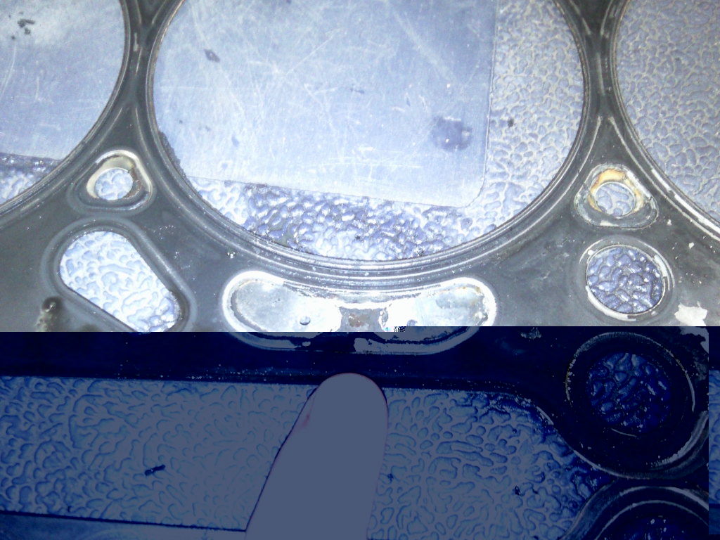

Прокладка ГБЦ
Прошу присмотреться к фото с прокладками ГБЦ. Толщина прокладок одинакова, все отверстия совпадают идеально, НО на двигателе FS-ZE у которого по заявлению производителя 170 поней и степень сжатия 10,5 и соответственно тепло отдача выше в систему охлаждения каналы в прокладке мелкие дырочки. А FP у которого 114 л.с., 9.1 степень, теплоотдача меньше, нормальные для охлаждения каналы в прокладке ГБЦ. Я наверное в наших условиях эксплуатации поставил бы на двигатель FS-ZE прокладку ГБЦ от FP. Непонятно зачем японцы так сделали. По степени сжатия у меня были сомнения, и не зря, промерив и пролив свою ГБЦ и поршень получил, что в моем FP степень сжатия 9.7-9.8, хотя в книжке написано 9.1. Опечатка или модификация, думаю второе, голова до меня точно не фрезеровалась и в мотор не кто не лазил. Так же пролив все в FS-ZE камеры в головке блока одинаковы по объему получил 10.4-10.5 степень сжатия что по иностранным книгам более соответствует действительности при установке поршней FP в FS-ZE.
Комментарий к файлу: 3-4 цилиндры на FP большие отверстия охлождения
5.jpg [ 194.52 | Просмотров: 54949 ]
Комментарий к файлу: Тот же цилиндр только на FS-ZE
4.jpg [ 197.53 | Просмотров: 54949 ]
Комментарий к файлу: от мотора FP внимание на отверстие
3.jpg [ 192.08 | Просмотров: 54949 ]

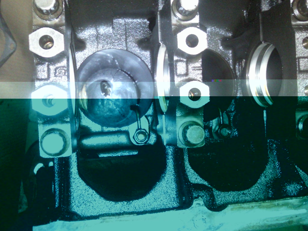

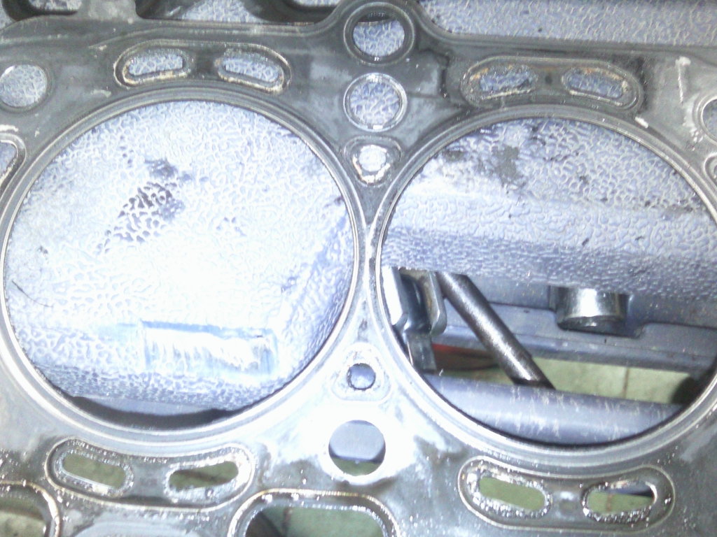

3-4 цилиндр FS-ZE ???? не понятно зачем так сделано
Комментарий к файлу: 3-4 цилиндр FS-ZE ???? не понятно зачем так сделано
6.jpg [ 195.7 | Просмотров: 54948 ]

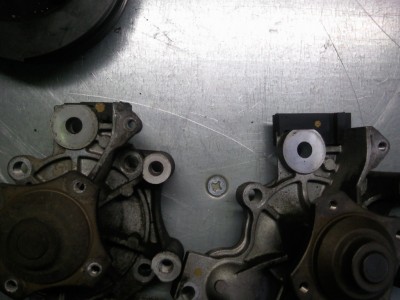

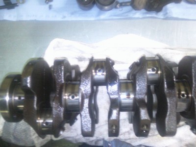

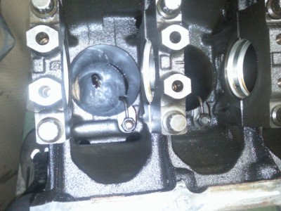

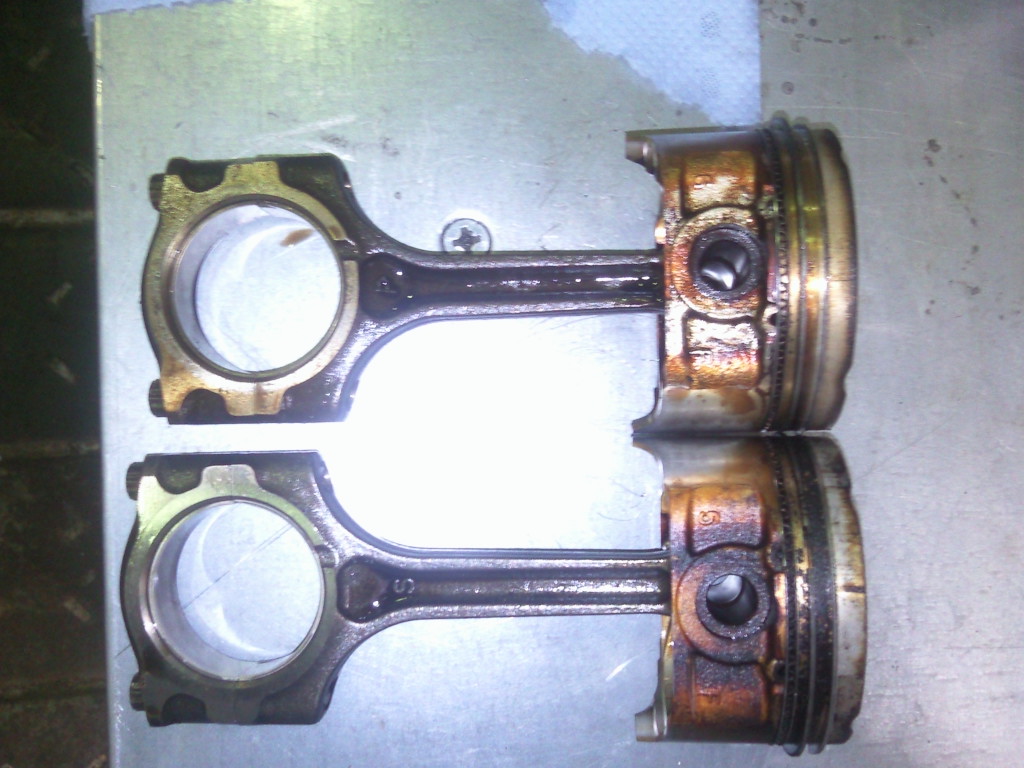

Поршневая Шатуны и Блок цилиндров Помпа
Помпы идентичны, отличия уплотнительной резинкой из за разной высоты блок цилиндров.
Масленые насосы идентичны.

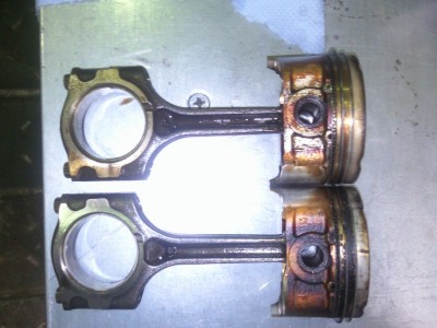

Шатуны разной длины, FS-ZE длиннее FP
Блок цилиндров разной высоты FS-ZE выше FP
К.В. одинаковы по всем параметрам, имеют отливку со штампом какая группа и в каком цилиндре что стоит с завода. FS-ZE стояло BGGB, а на FP BBBBB

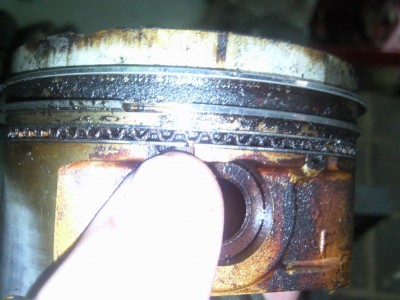

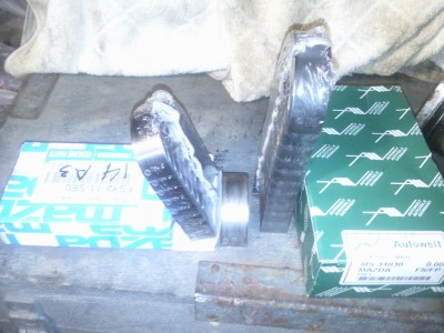

Начитавшись импортных сайтов и найдя информацию, что рекомендуем при тюненге устанавливать в блоки FS поршневую от FP и степень сжатия увеличатся почти на единицу, внутренне догадывался, что в моторе FS-ZE при степени 10.5 по умолчанию должны стоять поршня от FP и не ошибся. Так же до этого на сайте AutoWelt http://www.engines.ru/ нашел компрессионная высота у поршня FS 29.85 минус 8.45 и FP 29.9 минус 6.00. Когда разбирал мотор FS-ZE радовался его чистоте внутри и убеждался, что пробег более менее реален, даже если его катали на минералке, но достав поршневую, то обнаружил, на всех поршнях были заклинившие маслосъемные кольца. Компрессионные, как новые. Промерив и осмотрев цилиндры FS-ZE износа практически нет, все классно, но почему масло съемные заклинило. И могу предположить, что кольцо попадает в канал масло слива в поршне см фото и там заклинивает и потом закоксовывается, но надира на цилиндре в этом месте нет. Наверное только начало процесса. Но с уверенностью могу сказать, что такой мотор купленный на разборке точно будет жрать масло литрами. Даже при небольшом пробеге как мной купленный. Думайте, есть ли смысл сразу ставить кота в мешке. Я рекомендую проверять методом разбора мотор, купленный на разборке. И заменить поршневые кольца, благо они стоят недорого.
Меня очень сильно разочаровало, после того как я вынул поршня из своего мотора FP, то что все кольца и компрессионные и маслосъемные при пробеге в 180000 двигались, чистота, хон, но откуда тогда жор. Взяв измерительные приборы нутромер т.д. и замеров всех параметров смеялся и плакал. Эллипсность есть, надо точить в первый ремонтный, попадаю. Хон тоже есть, но местами слабоват, можно тупо поменять кольца, но посчитав, что экономически мне это не выгодно снимать мотор повторно через 20000-30000км из за вернувшегося расхода масла, считаю не целесообразным. Информирую любителей переборки лайт, с МАЗДой, фокус не пройдет простой заменой поршневых колец, просто оттяните время до основательной капиталки и выкинете деньги. Не только зрительно нужно решать, есть хон ура меняю кольца, но нужно промерять поршневую группу и цилиндры по технологии. Не обманывайте сами себя. Это не спортивно.
Рекомендую.
Приятно так же было найти оригинальные запчасти МАЗДА в три раза дешевле, но в других коробочках . Например вкладыши на фото все оригинал с клеймом МАЗДА, слева из коробочки MAZDA, в середине б.у. шатунный оригинал, и AutoWelt. Так же сравнил поршневую AutoWelt и то что стояло в моторе, одно и тоже. Одни дрова, но в разной упаковке. Это для информации
При расточке блока цилиндров и заказе запчастей включите в список и масленые форсунки их в Москве нет по нормальной цене. Может просто стечение обстоятельств у меня. То что нашел в Москве за 2400 рублей за 1 штуку меня не устроило. Я заказал через exist за 1200 рублей за к-т 4 штучки. Но срок поставки 2 недели.
Прокладки, сальники и т.д.
Полный кит прокладок купил AutoWelt за 2400 рублей, а оригинал за 8100. Сравнил сальники AutoWelt понравились больше, чем NOK оригинал. Но пришел к выводу, вывод делал по м/с колпачкам, что все с одного завода с Тайваня)))). Потом сдал оригинал обратно.
Пока все разобрано и ждет запчастей, можете спрашивать, то что интересно.
Сборка начнется через 2 недели не раньше.
Комментарий к файлу: Идентичны как две капли воды
.в.1.jpg [ 179.44 | Просмотров: 54945 ]
Комментарий к файлу: Рекомендую заказывать этот одноразовый бутор заранее, из за них у меня стоит сборка мотора, сижу жду
.jpg [ 197.95 | Просмотров: 54945 ]
Комментарий к файлу: слева FP справ FS-ZE уплотнительная резинка с желтой точкой
.jpg [ 188.39 | Просмотров: 54945 ]

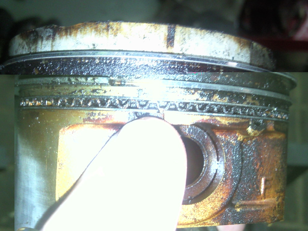

Шатуны и Поршня
Комментарий к файлу: FP маркеровка на всех поршнях обоих ДВС
-0044.jpg [ 181.43 | Просмотров: 54943 ]
Комментарий к файлу: Вот что я обнаружил на всех поршнях FS-ZE
3.jpg [ 190.66 | Просмотров: 54943 ]
Комментарий к файлу: Короткий от FP c маркеровкой Р длинный от FS-ZEc маркеровкой S
.jpg [ 192.5 | Просмотров: 54943 ]

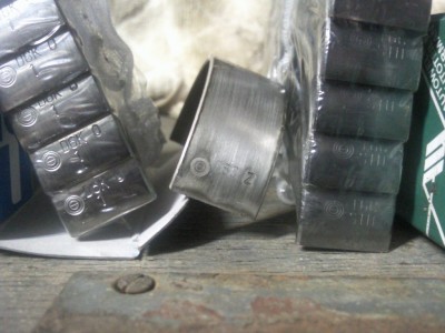

Идентичная маркировка, а лежат в разных упаковках, для информации друзья.
4.jpg [ 199.46 | Просмотров: 54970 ]
2.jpg [ 191.79 | Просмотров: 54970 ]

AndreyD
ms-31030-не ошибка?это ж коренные вкладыши.

kdltt писал(а):
AndreyD
kdltt :)
Верно это коренные вкладыши, ошибки тут нет.
Думаю шатунные уже нашел они рядом в каталоге http://www.autowelt.ru/?gape=210
по всем моторам http://www.autowelt.ru/?car=2
MAZDA Protege BJ FS 2.0 16v
Это моя МАZDA......))))))
 Заголовок сообщения: Re: ОТЧЕТ капиталем FP от BJ и ищем в FS-ZE 170 л.с. | мазда (mazda) форум
23 окт 2009 20:49
AndreyD
почему спросил ,свои , купленные взял посмотреть, а маркировка не та))))Оригинал снятый в машине лежит-надо посмотреть(внимания не обращал) имеено на клеймо..Прокладку головки тож от автовельта купил HG-31070.

kdltt писал(а):
AndreyD
Маркировка в чем не та, каталожный номер или внутренности?
Я полный кит прокладок сразу купил только под номером FS-31070.
Скинь фото посмотрим что у тебя за клеймо стоит
