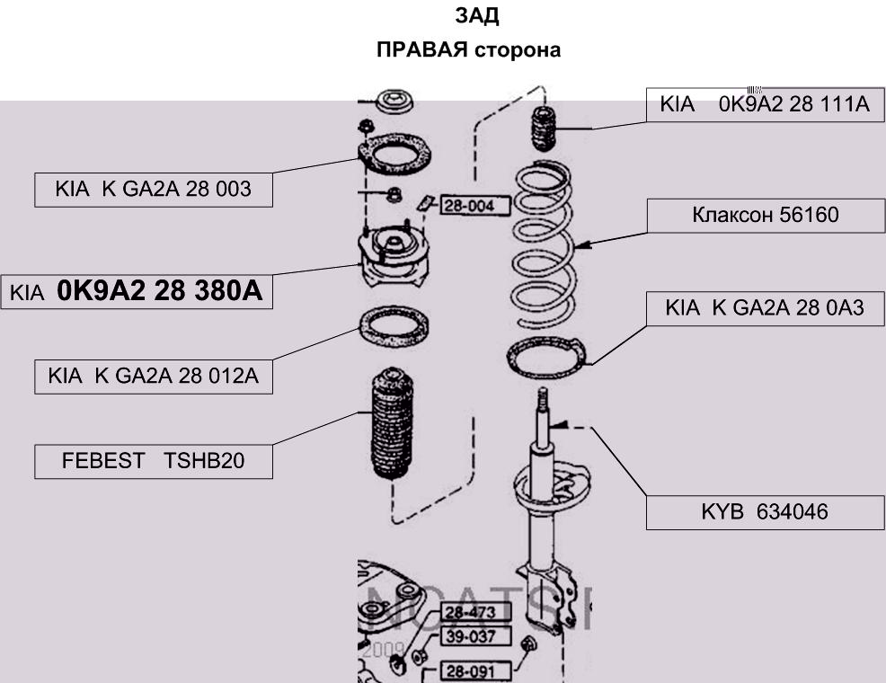

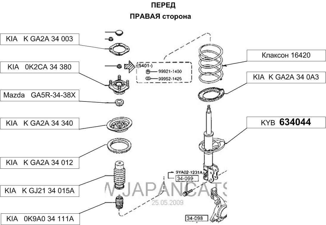

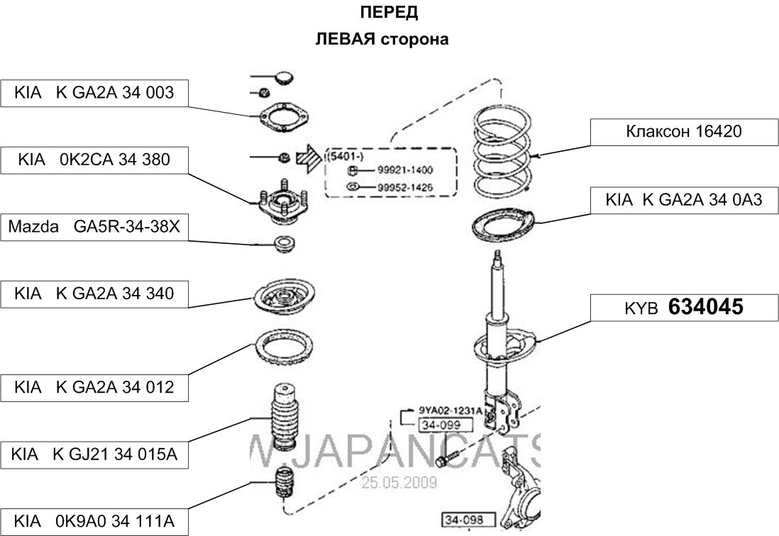

Изучив форум пришел к выводу, что не все там так страшно и затратно. Менял все в сборе. Амортизаторы выбрал KYB Premium, пружины «Клаксон», фурнитуру KIA. Для ясности составил схемы, которые привожу ниже. На схемах жирным выделены уникальные (левые, правые) для данной схемы запчасти.
FL.jpg [ 83.68 | Просмотров: 38865 ]
FR.jpg [ 84.1 | Просмотров: 38865 ]

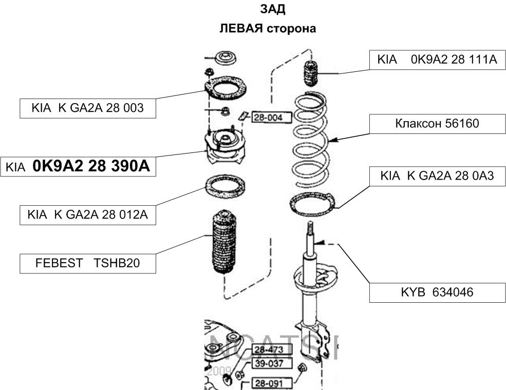

RR.jpg [ 73.06 | Просмотров: 38863 ]
При замене задних опор следует обратить внимание на то, что 3 шпильки, с помощью которых опора крепится к кузову, у KIA одинаковые, а у Mazda одна из шпилек больше, т.к. на нее крепится еще и одна из опор инерционной катушки заднего ремня безопасности. Лечится это дело просто – путем аккуратного выбивания молотком длинных шпилек из маздовских опор и перестановкой их в киавские. Также, кромки резиновых противоскрипных прокладок между чашками стоек и пружинами у KIA оказались немного больше маздовских в результате чего стойка смотрится немного неряшливо. Здесь возможно имеет смысл поставить оригинальные резинки или же оставить старые. Мастер, делавший мне машину, сказал что у многих других машин таких резинок нет вообще.
Задние пружины выбрал усиленные по каталогу «Клаксон-авто» http://www.klakson-auto.ru/ в результате чего зад у машины значительно приподнялся. От арки до кромки колеса расстояние составило порядка 5-10 см. Конечно плюс в этом большой – глушак не за что не задевает, но минус в том, что по закону «качелей» уменьшилось расстояние от земли до переднего свеса (перед передними колесами). В результате иногда с неприятным грохотом защиты картера проезжаю различные неровности. Субъективно, на родных пружинах проехавших порядка 220000, морда у машины была выше.
Ремонт подвески делал на сервисе, работа обошлась в 4500 руб. За запчасти отдал в районе 20000 руб.

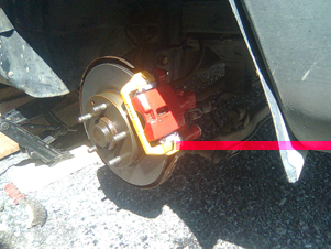

Вот тут все я делал сам и, как оказалось, не зря – меня ждала полнейшая засада. Все началось со стертых задних колодок. При попытке их поменять потребовалось отвинтить направляющую и откинуть скобу. Я сломал 4 гаечных ключа пытаясь вывернуть направляющую из скобы и в итоге снял суппорт полностью. Гамму чувств испытанных мною при виде того «с помощью чего тормозила моя машина» культурными словами не описать. Возникло щемящее чувство «попал». Рваные пыльники, заклинившие направляющие, еле ворочающийся рычаг «ручника» - у меня были все ужасы, что описывают на форуме в разделе «опыт ремонта».
Успокоившись и поняв, что ездить таким образом - все равно что курить в пороховом погребе, я снял оставшиеся 3 суппорта. Там меня ждала примерно такая же картина.
Были взяты четыре 5-и литровые пластиковые бутылки из под питьевой воды. У бутылок отрезал верхнюю часть, положил в них суппорты и залил соляркой. Отмокали они 5 дней (рабочую неделю), после чего с применением грубой физической силы и ненормативной лексики были разобраны.
В подробности разборки суппортов вдаваться не буду – уже достаточно всего написано (используйте поиск) замечу только, что у задних суппортов тормозной поршень я выкручивал с помощью газового ключа, а у передних выдавливал, нажатием на педаль тормоза, для чего суппорт со снятой скобой заново подсоединял к машине.
По поводу закисших направляющих, точнее способов их извлечения из глухих цилиндров суппорта, хочу сказать слова благодарности людям из нашего форума, которые в своих отчетах посоветовали просверлить отверстие в торце и попробовать выбить через выколотку. На одном из задних суппортов это было сделано еще до меня, там просто сделали по торцу прорезь болгаркой. В левом переднем суппорте мне пришлось сверлить отверстие и выбивать направляющую. Хочу дать совет – выбивать направляющую следует прямыми мощными ударами кувалдой. Молоток (в моем случае) не прокатил. В качестве выколотки использовал шток от жигулевского клапана. Чтобы надежно зафиксировать суппорт перед ударом кувалдой я делал из обрезков доски-сороковки (остались после настила полов в гараже) что-то подобное оправки (стусла), чтобы суппорт не "играл" при ударе кувалдой, а лежал ровно.
Немного забегу вперед и скажу, что отверстия через которые выколачивались направляющие, при сборке суппорта я закрыл колпачками, сделанными из пузырьков от ГАЛАЗОЛИНА. Диаметр совпадает идеально. Чтобы колпачок не соскочил, его к суппорту накрепко примотал изолентой.
Продолжу. При разборе в одном из задних суппортов притаилась очередная засада. Кто-то додумался смазать механизм ручника и регулировочный винт литолом. В результате – регулировочный винт намертво закис в своей шахте. Попытка раскачать его шестигранником успеха не возымели, пришлось высверливать. В течении часа я занимался "гинекологией" - высверливал регулировочный винт в его шахте, а затем его остатки сфрезеровывал с помощью шуроповерта и набора сверл и фрез. Затем, вынув стопорное кольцо, я попытался вытащить шток (винт) на который накручивается тормозной поршень. Не тут-то было. Пришлось легким движением молотка, через выколотку выбивать данный винт через окошко регулировочного винта. Выбитый винт был больше похож на втулку – имел однородную поверхность из застывшего литола. Пришлось мне его расковыривать отверткой, а затем чистить с помощью металлической крацовки до зеркального блеска.

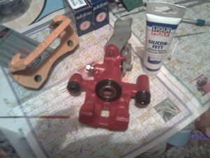

Корпуса суппортов и скобы были почищены от ржавчины и остатков грязи крацовками различной формы, после чего были загрунтованы эпоксидной грунтовкой Body черного цвета, а после сушки покрашены: суппорта в красный, а скобы в желтый цвет. Для покраски использовал акриловую краску Bosny из обычного строительного магазина.
0441-1.jpg [ 106.2 | Просмотров: 38854 ]
0387-1.jpg [ 119.21 | Просмотров: 38854 ]
Краска высохла. Настал этап сборки. Для замены износившихся частей были использованы следующие ремкомплекты:

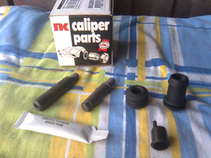

3. Комплект монтажный тормозных колодок TRW PFK 367. Хочу обратить внимание, что комплект предназначен для установки колодок на обе стороны, однако в него входят только две пружины из проволочек, предназначенные для разжимания колодок, вместо четырех. Пришлось мне при монтаже ставить дополнительно на каждый суппорт еще по одной пружинке из тех, что уже стояли ранее.
4. NK 8932001 – 1 комплект. ВНИМАНИЕ МАЗДОВОДЫ!!!! В данный комплект ВХОДЯТ НАПРАВЛЯЮЩИЕ!!! Выкладываю специально фотку данного ремкомплекта.

0378-1.jpg [ 119.63 | Просмотров: 38858 ]
С помощью него я успешно заменил износившиеся направляющие на обоих суппортах. Мне повезло - на одном износилась верхняя, а на втором нижняя направляющая. Так что мне хватило одного ремкомплекта.

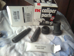

2. NK 8932002 – 1 комплект. В данный комплект также ВХОДЯТ НАПРАВЛЯЮЩИЕ!!! Выкладываю фотку данного ремкомплекта.
0445-1.jpg [ 110.89 | Просмотров: 38858 ]
Из него мне правда пригодилась только большая направляющая.

Суппорта собрал. Установил диски, суппорта и колодки на машину. Поменял тормозные шланги и тросы ручника. Отрегулировал ручник.
Тормоза прокачивал при ЗАВЕДЕННОМ ДВИГАТЕЛЕ.
0391-1.jpg [ 114.56 | Просмотров: 38827 ]
Внешний вид заднего суппорта на машине. Если присмотреться на суппорте виден колпачок, сделанный из флакончика от Галазолина.
По запчастям затраты составили порядка 6000 руб. Работа – 6 выходных.

Ее в принципе можно было и не заказывать - она есть в ремкомплекте NK. Просто мне из-за "расторопности" Экзиста пришлось покупать дополнительно ремкомплект NK. Я про это комментировал на пару постов выше.
Данный болт BW0H-26-733, если надумаешь перебирать суппорт, рекомендую купить хотя бы один заранее. Он поставляется под заказ из Японии и ждать его будешь недели 3.
Скажу более. Я собрал задние суппорта без этих болтов. Они нужны только в момент регулировки подвода колодок к диску. Намаявшись с высверливанием одного из этих болтов я больше решил не рисковать - пусть лежат в ящике с инструментом. Потребуется регулировка суппорта - достану, отрегулирую и снова уберу. Когда он закиснет выковыривать его очень сложно.

valentin писал(а):
Pahan_626 напиши пожалуйста в личку valentin 856 @rambler.ru как снимал язычек куда цепляется трос ручника
Дабы придать вопрос гласности озвучу здесь:
Трос ослабляем вынимая стопорную пластину, дальше он без лишнего труда вынимается из рычага руками.
Чтобы вытащить рычаг придется разобрать суппорт.
Делается так:
1. Выкручиваем болт-заглушку.
2. Шестигранником на 4 крутим внутренний винт, при этом должен вращаться тормозной поршень. Крутим до тех пор, пока поршень не соскочит со штока.
3. Вынимаем поршень, под ним есть стопорное кольцо, которое необходимо сжать и вытащить. Для этого используем съемник стопорных колец или ножницы с заостренными концами.
4. После этого шток поршня должен выпасть. Под ним должен быть металличсекий стержень, длиной около 10 ммм с закругленными концами. Одним концом данный стержень упирается в торец штока, а другим концом в выточку на направляющей рычага ручника. Принцип действия этого механизма такой: при затягивании ручника поворачивается рычаг и направляющая через стержень давит на шток, а тот в свою очередь на тормозной поршень. Все достаточно примитивно.

6. Ролик натяжения ремня ГРМ Autowelt TR-31008
7. Ролик натяжителя Nipparts J1143014
8. Пружинка натяжителя ремня ГРМ Mazda FS01-12-711
при замене 2 ролика + отдельно пружинку ещё брать???
626 GE J7 Liftback '92 FS MT
626 GE J7 Liftback '93 FS MT
 Заголовок сообщения: Re: Отчет по ремонту GE. Двигатель, Подвеска, Тормоза. | мазда (mazda) форум
03 сен 2010 10:44
ak47acab
Пружинку обязательно брать ,стоит копейки.
