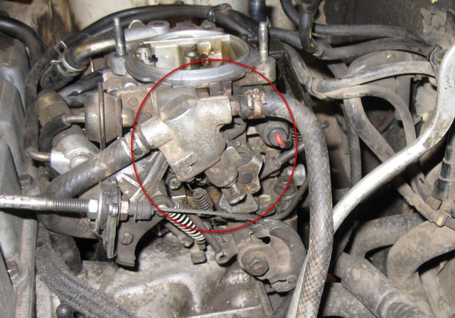

Сообщений: 1353
Автомобиль: Demio
Баллы репутации: 46
tofu писал(а):
а подсос у тебя автомат или ручной?
Автомат. Один термостат,который открывает заслонку,и всё.
