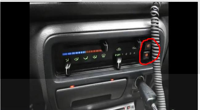

Вопрос к Виталию : что за кнопки у тебя на панели?

20 янв 2012 11:15
Сообщений: 827
Serg
Я не Виталий, но у меня там кондей и кондей-эконом.режим

20 янв 2012 11:40
Как уже ответил Серёга, это кнопки кондиционера, которого у меня нет. Кнопку купил на разборке и теперь она у меня включает ПТФ в бампере.
