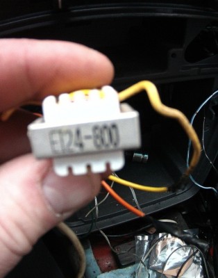

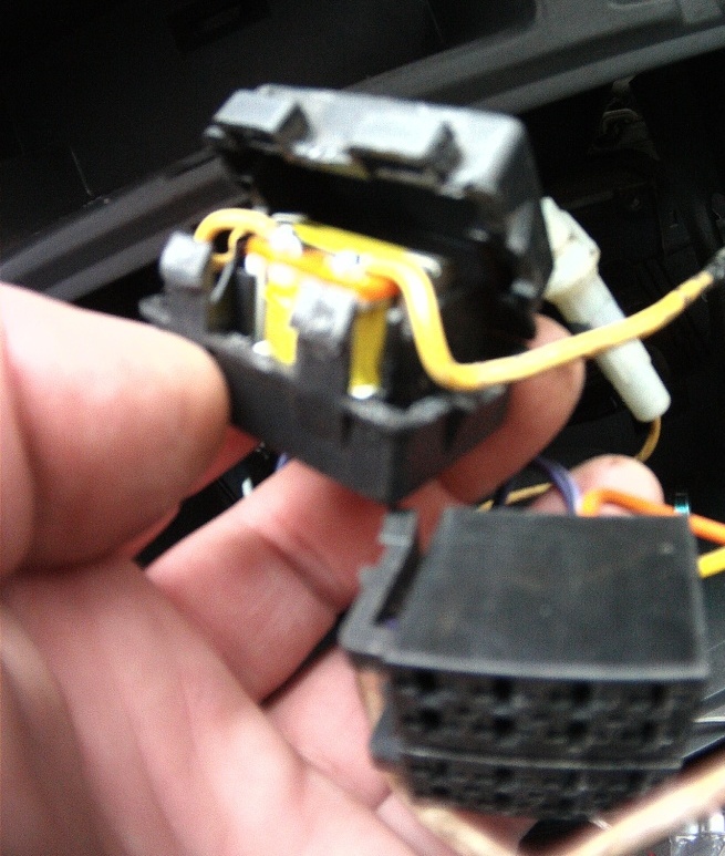

что такое в черной коробочке подключено к разъему магнитолы? идет от постоянного плюса через предохр.
AMBA0134.JPG [ 154.7 | Просмотров: 6390 ]
AMBA0131.JPG [ 191.62 | Просмотров: 6390 ]

Обычный фильтр,от помех по питанию.
помехоподавляющий фильтр. Плюс стабилизатор напряжения. Одно из двух, или два в одном.
21 фев 2012 17:40
Сообщений: 1163
Откуда: Тверь
Автомобиль: 626 GD FE 2.0i
так же ушлыми китайцами может продаваться как усилитель питания магнитолы, повышает пиковую мощность и всё такое. :D

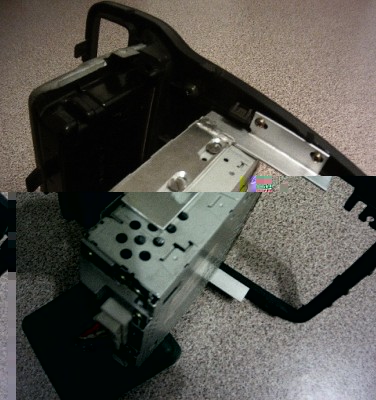

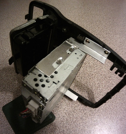

Mayor писал(а):
Или вы никогда не заглядывали внутрь шахты магнитолы, или у вас этого просто нет. А должна быть вертикальная планка с широкой прорезью под крепление магнитолы.
вертикальная планка есть, шахты нет. Дабы выйти из положения вот что смастерил(см. фото)

AMBA0136.JPG [ 130.39 | Просмотров: 6364 ]
А сзади чем крепить будешь?
У меня внизу торпеды,если заглянуть в дырку где сидит магнитофон,в самом конце,есть железное крепление(заводское),в нем есть дырка,в дырке сидела вот такая резиновая заглушка http://s3.images.drive2.ru/car.journal. ... iginal.jpg в которую вставляется шпилька,которая закручивается в заднюю часть магнитолы.
Шпильку сделал сам из обычного длинного болта,отрезав ему башку.
П.С. Извиняюсь за тавтологию,получились одни дырки :D
21 фев 2012 19:38
Сообщений: 658
Откуда: Ярославль
Вот сзади то хрен знает чем. Вроде и так все жестко держится, но все равно со временем оттрясет. На этой магнитоле отверстия под шпильку нет. И даже сделать его не представляю как, место куда можно врезаться, смещено и с дыркой не совпадает.
626 GD coupe
21 фев 2012 19:52
Сзади его крепить совсем не обязательно при таком жёстком самодельном крепеже. И без того никуда не денется
