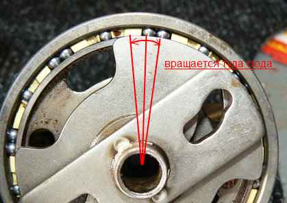

качается в том смысле что угол поворота туда сюда меняется, вот нарисовал какой люфт имею в виду.
721689baf04f.jpg [ 16.09 | Просмотров: 7701 ]
есть подозрение что штырьки грузиков болтаются в этих S образных прорезях на низких оборотах (штырьки сточились или в пазе фигурном выработка появилась) и отсюда нестабильность зажигания.
при повышении оборотов штырьки продвигаются дальше и уже жёстко зажимаются между двумя пластинами
отсюда стабильное зажигание если ХХ поднять до 1000 оборотов.
как проверить что-то не могу сообразить.
может заклинить пластинки и проверить как будет на ХХ ?
Не парся,это "заводской люфт" :D ,так и должно быть(у всех так),копай в другом направлении :) .

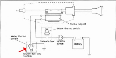

А вот чем управляется твой подсос.

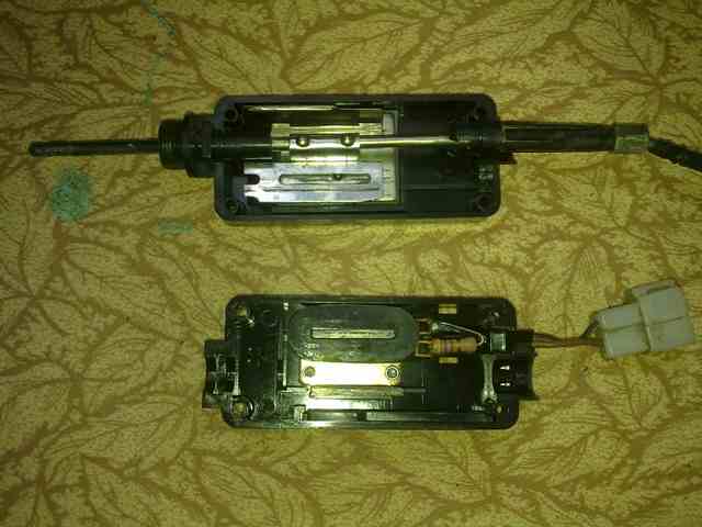

мдя, картинки из серии найди отличие
твоя:
моя:
.jpg [ 59.64 | Просмотров: 7683 ]

Kripton198 писал(а):
А где блок управления? Два температурных датчика,замок зажигания ,аккумулятор,электромагнит.
Твой подсос управляется температурным(и) датчиком(датчиками). А блок управления командует электроклапанами на самом карбе и вакуумными клапанами на перегородке моторного отсека.

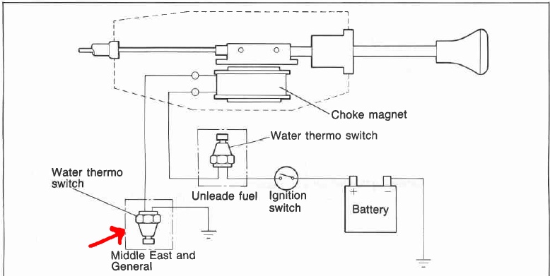

интересно, а какой из двух датчиков вкручен во впускной?
626 GD 1988 FE 8v 2.0к
AUDI 80 B4 1994 1.9TDI
06 мар 2012 20:07
Сообщений: 1353
Автомобиль: Demio
Баллы репутации: 46
Скорей всего этот:
2.jpg [ 61.36 | Просмотров: 15664 ]

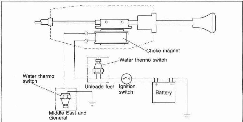

dreian писал(а):
Вагоновожатый
ага!понятно :)
а второй WATER не знаешь где живет?
Судя по тому что он обведён пунктиром - это как опция для неэтилированного бензина.
Сопротивление обмотки магнита - 35ом. Для плавности работы магнита там должно быть термосопротивление.
