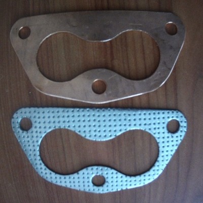

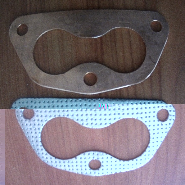

gruzdev_f писал(а):
тут уже было гдето про секущий стык штанов с трубой
поставил новую прокладку, через неделю прокладка прогорела
Тоже мучился. Сделал новую из меди.
