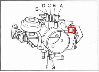

Corsair_70 писал(а):
А винт регулировки оборотов ХХ крутить не пробовал?
винт регулировки, который стоит на БДЗ? Пробовал, но никакой реакции. До этого этот же мастер отрегулировал мне УОЗ, без снятия ваакумных трубок с трамблера. Но тогдая, я мог регулировать хх этим винтом. А сейчас нету никакой реакции. :Search:
mazda 626 GD FE 8v 2.0i хетчбэк 1988 г.р.
26 мар 2012 16:25
Сообщений: 2855
Откуда: СПб, Пушкин
Баллы репутации: 75
так не бывает, если ты крутишь тот самый винт на БДЗ... Или ты хочешь сказать, что он полностью выкручен?
А что тогда происходит, если ты его полностью закрутишь?
А если он полностью выкручен - смотри воздушный фильтр.
так не бывает, если ты крутишь тот самый винт на БДЗ... Или ты хочешь сказать, что он полностью выкручен?А что тогда происходит, если ты его полностью закрутишь?
кручу вот этот винт, ниже на рисунке. :pardon:
"Знатный" у тебя мастер ,если у него еще и стробоскоп такой же как он "левый",то забудь к нему дорогу
Если нету,или плохая реакция на откр\закр винта ХХ,возможно обходной канал который перекрывает винт "замурован" или частично забит.
Ну что-ж поделаешь, живу в захолустье. На Интернет (скорее на вас) и надеюсь. :cry:
Проверь работу вакуумного регулятора УОЗ.
Проверь правильно ли тебе "мастер" выставил зажигание,старым дедовским способом.
Прямой участок дороги,скорость 45-50км\ч на четвертой передаче,резко тапку в пол,и слушаешь мотор.
можно подробнее, если можно. :Search:
Спасибо.
Комментарий к файлу: Но реакции никакой.
.JPG
.JPG [ 14.79 | Просмотров: 5358 ]
