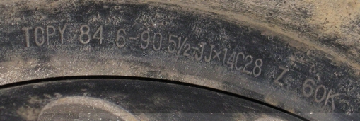

Не нашел на своих "железяках" цифры указывающей вылет,вроде внимательно осмотрел лицевую и обратную сторону диска,и где же эта цифра прячется?
На лицевой стороне диска имеются только вот такие надписи.
Нечто похожее и у меня. :pardon:
IMG_1535.JPG [ 88.46 | Просмотров: 11909 ]
У кого есть на родных железках,цифры указывающее вылет диска,дайте фото,очень интересно где энти циферки прячутся :D
Думаю фоток не будет,копнув интернет понял почему :)
"Внимание! На обычных «стальных» дисках, как правило, изнутри не написаны параметры диска и маркируются они по внутреннему заводскому коду, который позволяет узнать параметры диска только у официального дилера автомобиля или производителя дисков."
Источник: http://www.pokrishka.ru/wheels_izmerenie.html
На будущее,может кому пригодится,нашел в сети способы измерения ЕТ(вылет диска).
Можно также измерить ЕТ не снимая покрышку. http://bez-nervov.ru/public/index.php?o ... 4&Itemid=2
ET = (A+B)/2 - B

ЗЫ
я на своих диcках тоже такие цифирки видел 51/2-jj14

Откуда: Калининград
вот поставил летнюю резину 205\60\15, ширина диска 6,5", вылет не нашел, вроде и не кэтай, а не написано :pardon: диски стояли на GE
