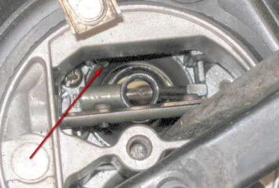

Собственно вопросик(?)
У карбюратора носик ускорительного насоса направлен во вторую камеру, так?
Тогда что получается, дросельная заслонка второй камеры слегка приоткрыта всегда? Иначе какого ... этот носик ссыт бензином во вторую камеру?
mihali4 Быть такого не может. :pardon: Носик в первичку!

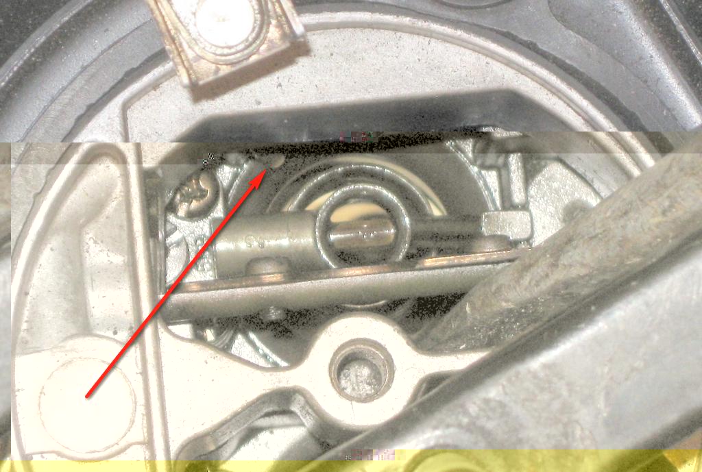

Сообщений: 168
Откуда: воронеж
Баллы репутации: 3
... во я алень :( но у меня реально во вторую носик... ща пойду сфотаю...
может у меня есть и в первую?
