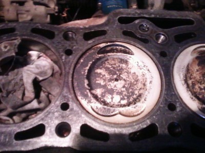

Три проточки из-за смещённых выпускных клапанов чтобы можно было неглядя ставить любой поршень в любой цилиндр. Два клапана на выпуск не ставят(если не 16ти клапанная), только на впуск.
Логика в этом заключении есть.А может сможешь просвятить почему тогда на два впускных клапана остается по одной проточке?
Покажи где?(дай фото)

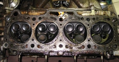

На 808 стр фото блока,где по три проточки на поршнях.Причем ясно видно,что по две проточки именно на выпускных клапанах.Ибо впускные стоят ближе к салону.
Ты сказал,про смещение выпускных клапанов и из-за этого делают по две проточки в поршне,чтобы можно было ставить их в любые цилиндры.
Я подтверждаю ,что это имеет право на жизнь.Но как же быть с впускными клапанами,коих два,а проточек на них приходится одна штука?
Или снова непонятно вопрос задал?
Вопрос я понял и в первый раз, поэтому и просил показать где ты это видел. На НЕКОЛХОЖЕННЫХмашинах это нонсес(быть в природе неможет!)
Ну а если комуто захотелось поставить 12ти клапанную голову на блок с поршнями от 8ми, тогда все проблемы(как то: загиб клапанов и т.п.) после обрыва ремя ГРМ или шпонок на валах и т.д., падут на голову того кто это НАКОЛХОЗИЛ. :wink:

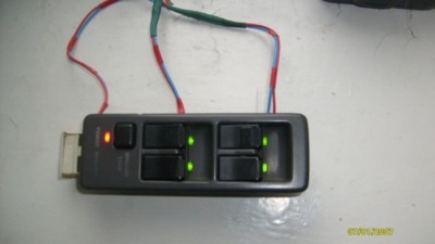

извините немного не по теме но всё-же,может кому будит полезно. С наступлением холодов,решил заняться работами в тепле,как-то на форуме видел как Виталий подсветил кнопки стекло подъёмников, решил и я этим заняться,правда немного по другому так как Виталий писал что диоды в кнопках часто обламывались,да и при вскрытии я заметил что свободного места там очень мало,поэтому вот что получилось у меня.
S6300475.JPG [ 134.08 | Просмотров: 10370 ]

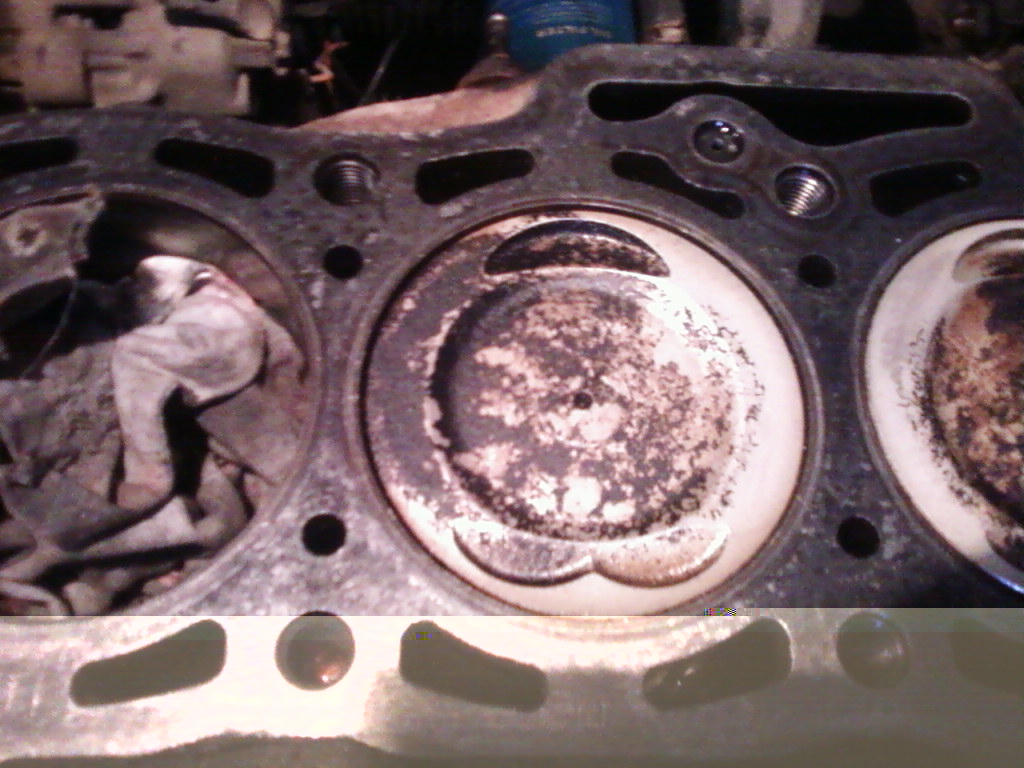

Сообщений: 613
Извиняюсь,что вторгаюсь в ваш диалог :) .Выходит,12-ти кл.голову не стоит ставить на 8-ми кл.блок?У меня поршня на фото.
Комментарий к файлу: Мои поршня
-0050.jpg [ 169.09 | Просмотров: 10357 ]
Да полно извиняться - это общий форум. :wink:
Это личное дело каждого, ставить или не ставить. Вон "жиги" - и ремни рвутся, и клапана загибает и ездят; но лично я ставить бы не стал.
А по подробней.
У меня хоть и нет СП ,но почти во всех кнопках подсветка не работает,не давно перекрашивал пластик во круг приборки и решил починить часы и почистить кнопки. Когда разобрал модули с кнопками обнаружил там малюсенькие лампы,но впродаже я таких нигде не видел.

к сожелению не сделал фоток когда это всё было разобранным,небыло под рукой фотоапарата,а вообще в полезной информации в разделе электрооборудывание,подраздел тюнинг подсветки,там Виталий (Mayor) это очень хорошо отобразил фотками,посмотри там,очень понятно,а нащёт того что ничего из подсветки не работает,так это надо разбираться,я вообще все лампочки стараюсь менять на диоды,так что дерзай.
