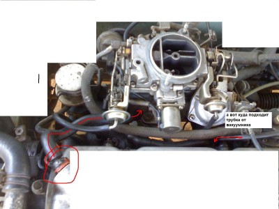

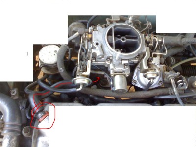

kphy Трубка типа вентиляции это система рециркуляции картерных газов(если я правильно понял) идет она от крышки башки к патрубку впускного коллектора,недалеко от того места где выходит.
011.jpg [ 175.05 | Просмотров: 2853 ]

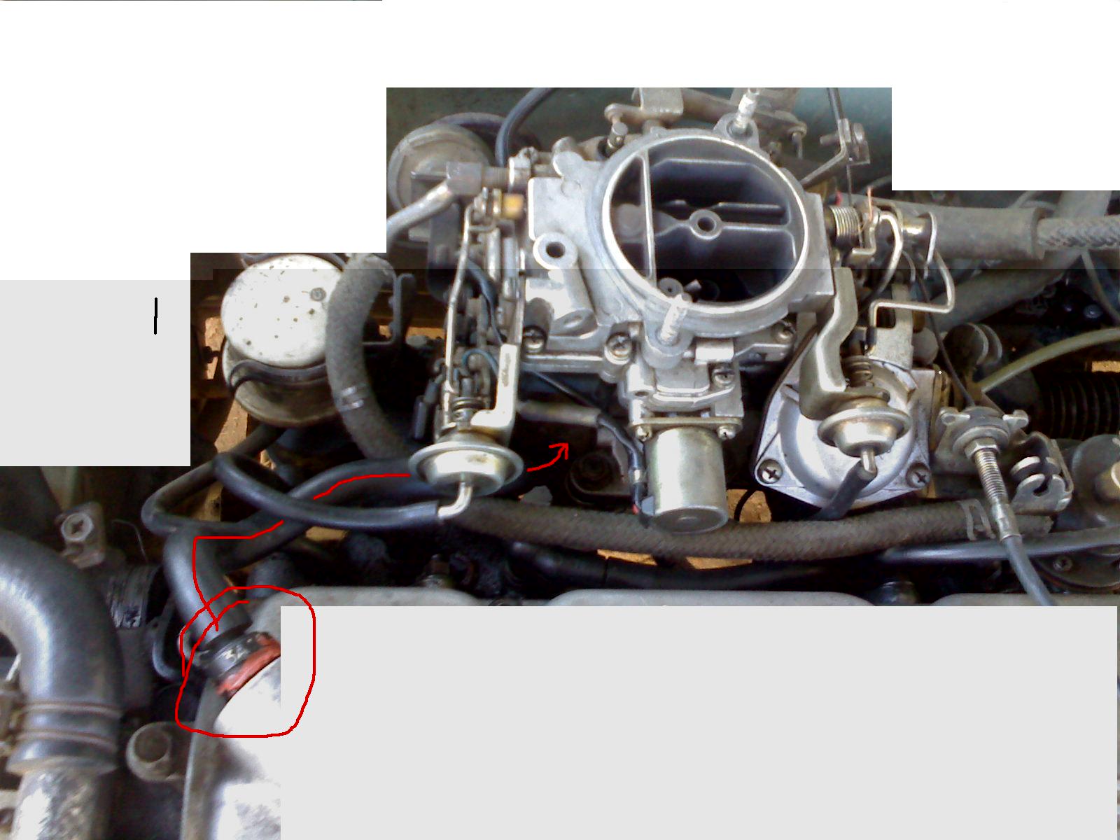

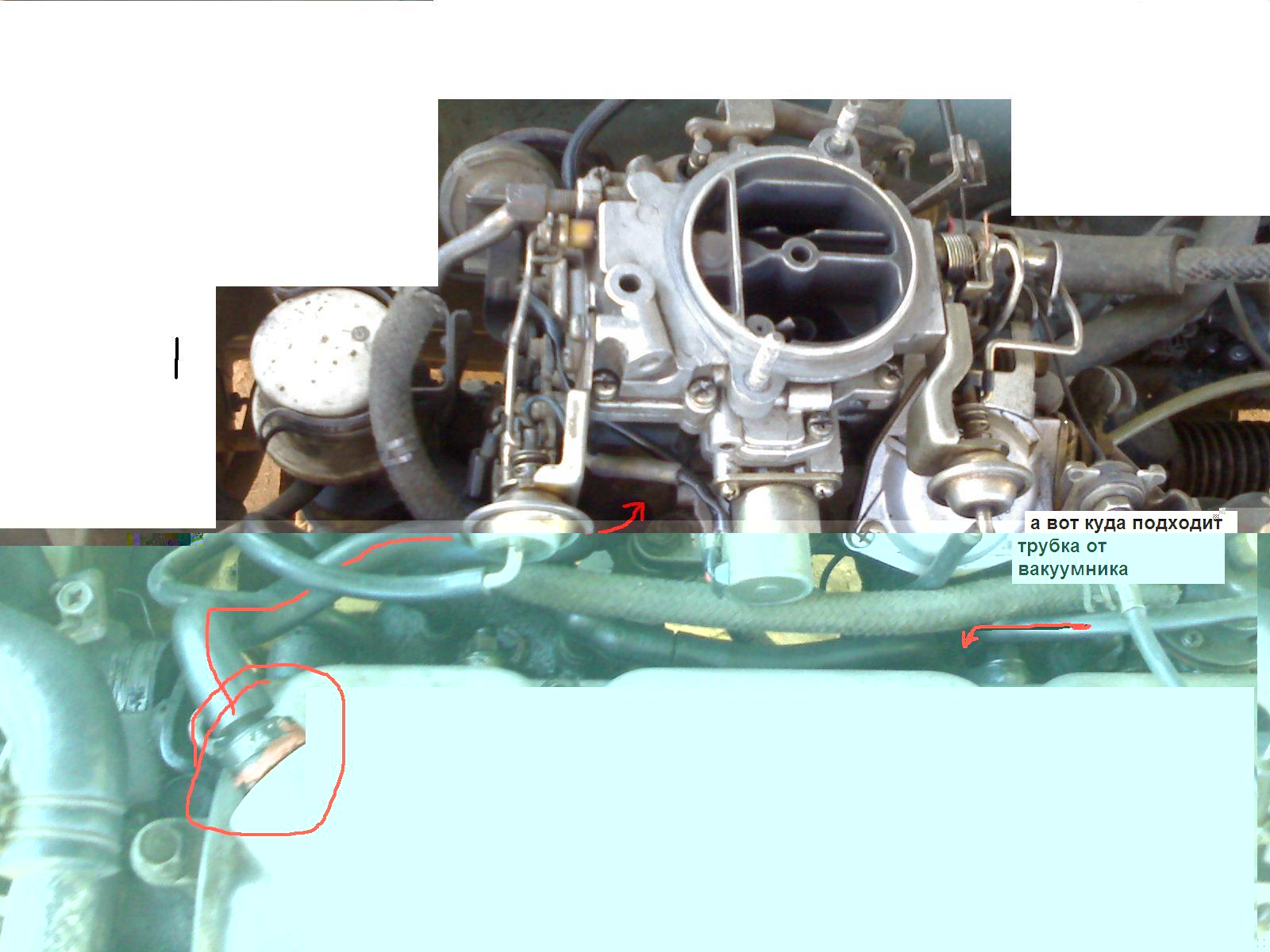

В букваре написано что этот буст должен подходить сюда(с момента покупки танка здесь торчит трубка вакуумн оуз) %) Бл...ь ...
011.jpg [ 177.84 | Просмотров: 2850 ]

Алиллуйя!Дмитрий спасибо!

kphy писал(а):
Ден3600
Спасибо большое. Я сейчас на улицу схожу и посмотрю, хоть теперь примерно ясно где искать.
Глянь пжалста куда у тя от вакуумника подходит

Заменил все вакуумные трубки,подсоединил согласно рекомендациям... Завёл... СЦУКО!!!! При попытке дать "копоти" провал 1-2 сек по достижении отметки 1500-2000 об.

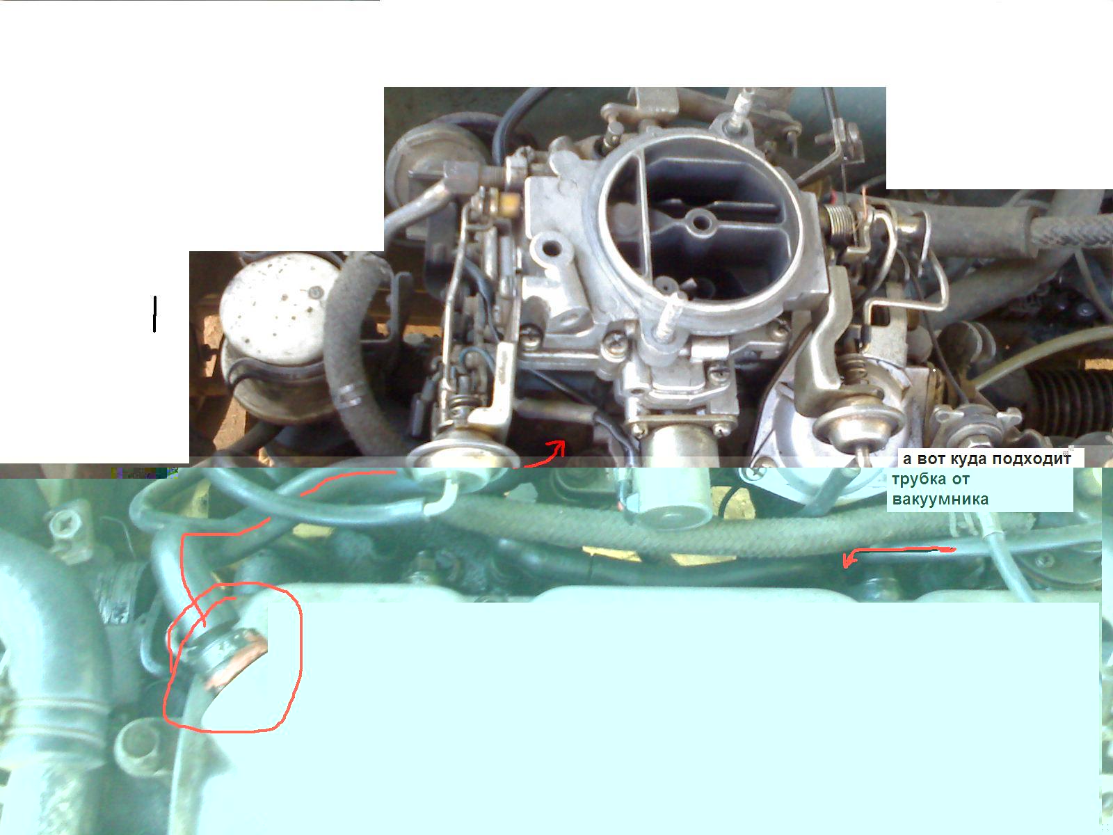

Вакуумник подключен не верно, отсюда возможен провал. Вакуумник должен подключатся в трубку на этом фото: viewtopic.php?p=413898#p413898

SMi писал(а):
Вакуумник подключен не верно, отсюда возможен провал. Вакуумник должен подключатся в трубку на этом фото: http://mazda-auto.ru/viewtopic.php?p=413898#p413898
понятно,спасибо. :)

Люди,человеки! Всем кто не оставил в беде огромнейшее спасибо! Кратко отчитаюсь: заварил штаны(держались на прихватках) секли нещадно,заменил подушку(на газельскую),поменял глушитель,подключил трубки - и о чудо!,танк ожил. Бегает,лопает бенз(бум боротся),меня радует :) Исчезли:вонь из салона,шум и вибрация из моторного отсека,провалы(гадские). :beer:
