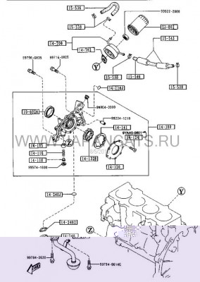

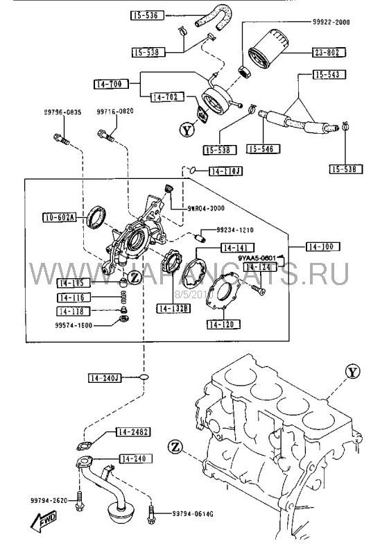

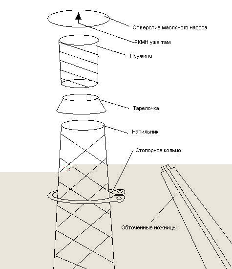

У меня всё откручивается без снятия выхлопа. У тебя тоже снимется. Маслоприемник снимать не надо. Второй поддон тоже не надо (некоторые товарищи здесь снимают, но необходимости в этом нет) .
Снять сам РКМН не сложно. Он крепится с помощью одного стопорного кольца (99574-1600 на схеме1). Снимается оно сжатием, а не разжатием. За ним тарелка, пружина и непосредственно сам РКМН. Я снимал стопорное кольцо с помощью немного доработанных ножниц (концы обточены так, чтобы влезали в отверстия стопора на пару миллиметров)
Снять не сложно, а вот поставить сложновато. При установке я пользовался круглым напильником, узким на конце и утолщающимся (чтобы прочно втыкался в отверстие тарелки), но не толще чем внутреннее отверстие стопора, чтобы кольцо свободно на него надевалось. Таким образом ты сможешь достаточно сильно сдавить весь механизм, ну и без особых проблем защелкнуть стопор.(Схема 2)

на gefs можно никаких труб не откручивать. Там только к 2-м болтам не очень удобно подлазить, но и их можно открутить рожковым или накидным ключом.
Ну и фильтр сразу наверно не надо менять, если конечно ты в него масло заливаешь. И подождать можно чуть подольше, ибо герметик может выдавить и если он не схватится - его смоет маслом, что в свою очередь может забить сетку маслозаборника.

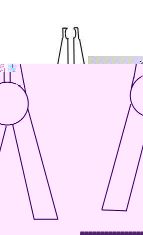

А самое главное - проверить после установки как держится стопорное кольцо. У меня пару раз как-то криво вставало и после проверки весь установленный металлолом сыпался на землю.
В опыте ремонта описывалось и не раз, я бы только еще раз обратил внимание - главное инструмент для снятия\установки кольца (ножницы, круглогубцы, пинцет и т.д.). Я обточил утконосы вот до такого состояния, чтобы при сжатии кольцо не срывалось и в тоже время когда отпускаешь, чтобы свободно выходили.
.jpg [ 8.2 | Просмотров: 3642 ]
Как-то так
