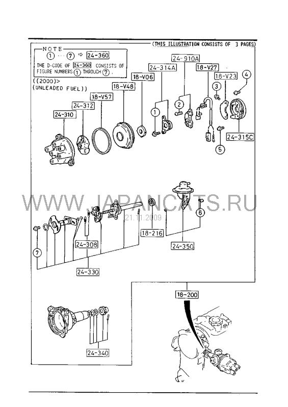

Если трамблер такой-же как у меня
то вот он
24-910 это электронный блок зажигания(ЭБЗ)(типа датчик холла но не на эфекте холла)
24-134 это катушка сопротивлением 300 Ом, с нее Э.Б.З. снимается если его вверх потянуть (на рисунке весь трамблер на боку левом лежит)
16-v06 крестик из магнитопроводного железа
24-315 магнит
Parts.jpg [59.61 ]

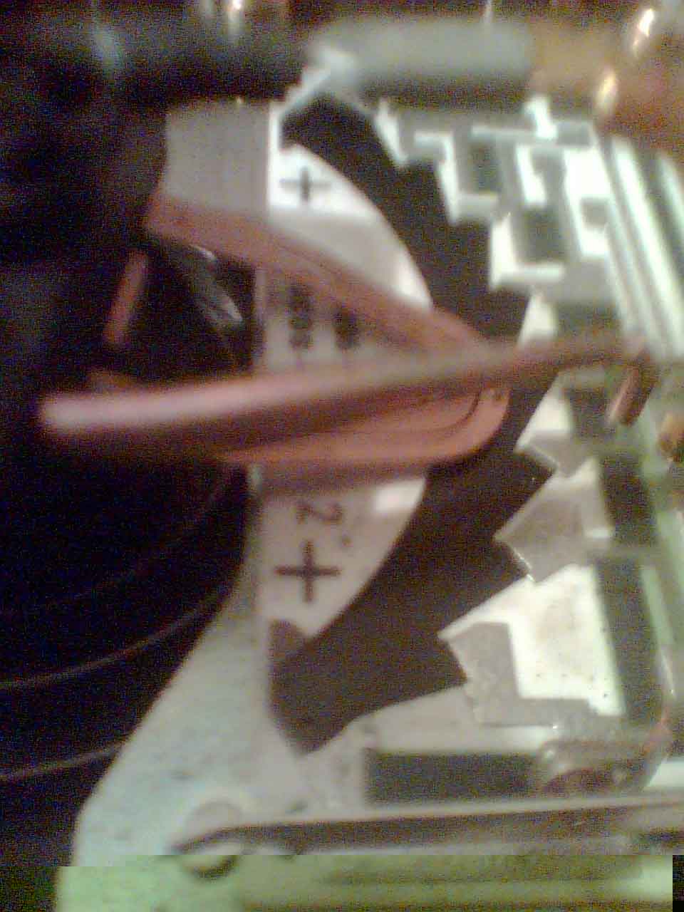

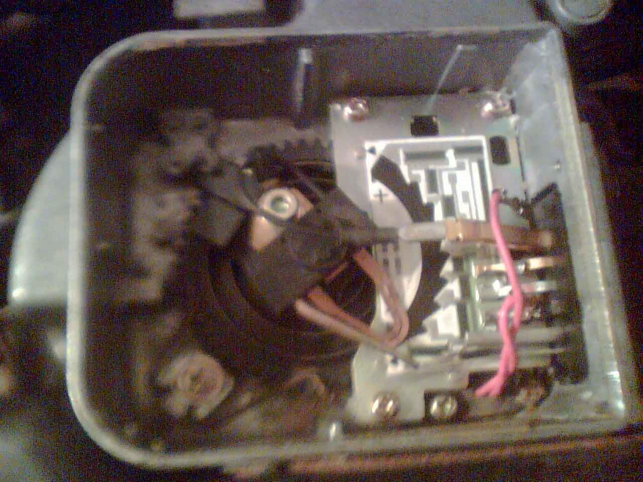

А вот тот самый резистор
583).jpg [77.38 ]
584).jpg [73 ]
585).jpg [62.42 ]

С другого ракурса
581).jpg [77.81 ]
582).jpg [81.85 ]

По расходомеру что могу сказать на куче 626 починено их было. Вскрываешь коробочку и слегка чем то увеличив крепежные отверстия сдвигаешь механизм на место где не протерта пленка. там всегда проблема что притирает контактом слой у которого сопротивление большое и оно становится маленьким.
