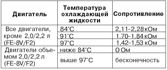

забыл, что у меня есть мануал... :)))
вот что надыбал
NTC2.jpg [ 42.35 | Просмотров: 4799 ]

это какой-то другой датчик.
вот правильные данные:

Drakon это ты что то путаешь
ты же написал в кило Омах???
модель с 8.97:
при +20 35,4-39,2 ком
при +40 7,18-7,92 ком
а в твоей таблице в Омах...
и по моей книженции у меня всё совпадает, 2,1 кОм
тольо на холодную х.з.
открой страницу 228 своей книжки :))) и подумай сам нах данна температура в 20 и в 40 С.....

свои данные я брал из книги, а таблицу скопировал из фака.
тот, кто его переводил явно не понимает разницу между омами и килоомами :)
в остальном данные совершенно одинаковые.
интересно, что для старых моделей указаны 4 значения температуры, начиная с -20, а для новых всего 2, начиная с +20.
может, выше 35 ком датчик и не должен повышать оспротивление?
тогда мой неисправен, он и до 77 ком доходит!

Принцип действия датчика температуры?
Усталось термистора с годами?
Может выкрутить его и почистить? или заменить нафиг?
Завтра померяю сопроту и скажу какая температура.

shveps,
там стоит простой терморезистор с отрицательным коэффициентом сопротивления. при низких температурах его сопротивление высоко-десятки килоом, при повышении температуры сопротивление снижается до единиц килоом-сотен ом.
в моем случае при температурах от 14 градусов и выше он пашет нормально, а вот при более низких температурах уходит черезчур в высокоомный диапазон.
вариант решения проблемы: параллельно ему включить PTC терморезистор с положительным коэффициентом сопротивления, таким образом, что при низких температурах его сопротивление будет мало-идеально 25 ком, и при повышении температуры он оходит в высокоомный диапазон (сотни килоом-единицы мегаом) и далее не влияет на работу мотора :)
это на случай, если датчик исправен, а мозги тупят, иначе просто заменить датчик. :)

По камасутре , Drakon, прав . Я тоже только 2 значения нарыл .
У меня хотя и нет теперь дыма , сопроты проверил , частично .
Машина в гараже , неотапливаемом . Климатконтроль показывает +2" , скажем , не больше , чем +5" .
Датчик ТОЖ 86кОм
Завёл на 1 минуту и заглушил . Стало 19кОм . На мой взгляд слишком сильно изменилось , термос , ведь закрыт ещё . Когда там успело так прогреться ?
Подозрительно ! :(
Правильней будет , конечно выкрутить и замерить , при разных температурах .
Теперь вам есть чем заниматься .
ПыСы . Сопроты этого датчика полностью совпадают , с датчиком температуры воздуха , который в воздушном фильтре . С ним очень даже можно сравнивать значения , он как-никак в тосоле 10 лет не купался . :D
