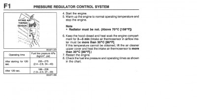

Ошибка 17 - не ошибка связи одного из датчиков. Результат значительного искажения отдаваемого датчиком параметра - вполне возможно. Либо дефект электромагнитного клапана в части исполнения, то есть обрыв-то клапана комп успешно зафиксирует и обойдет, а вот отсутствие планируемого результата может повесить на кого угодно.
Например, регулировка давления в топливной рампе. Состоит из исполнительных частей - двупозиционный клапан сброса топлива в бак, порог срабатывания которого изменяется с помощью разряжения впускного коллектора (вакуум-корректор заведен туда же) через управляемый комп электромагнитный клапан. Производительность форсунок в определенных пределах зависит от давления топлива на входе в них, для примера можно взять линейную зависимость. На подозрительной машине форумчанина, которая двигает уоз в плюс предположительно в связи с нехваткой разряжения на впуске, также может и не сниматься давление в топливной рампе по сигналу компа. И форсунки радостно нафурыкают на 20 процентов больше расчетного. Конечно, через лямбду комп скорректирует впрыск, при равномерном загородном движении проблем нет. В городе же ритм движения рваный - не успевает. По мануалу всего 20 сек лямбда должна не ответить...
Все про F2, не забывайте.
.jpg [ 120.29 | Просмотров: 13080 ]
