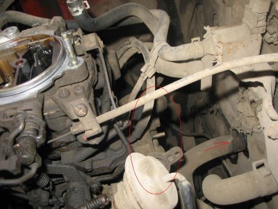

Стоило мне в машине заикнуться о покупке новой, так сразу Мазда обиделась. Не доезжая до дома лопнул шланг антифриза на печку (я заметил что температура немного стала расти). Хорошо что рядом с домом уже был и спокойно доехал.
Чем этот шланг заменить можно? Попробую в Екзисте заказать, и завтра от ТАЗА пока поставить.

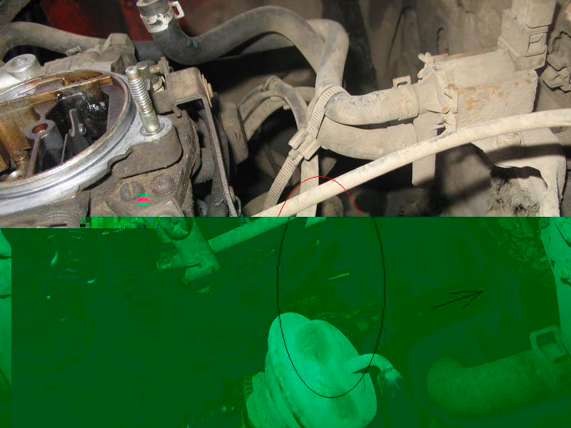

Только что поменял нижний шланг на печку. Долил антифриз, запустил движек и стал наблюдать. Через 30-60 сек стало брызгать со стороны карба (снизу) на стенку моторного отсека! Т.е дело было не в шланге. Начался сильный ливень, быстро машину заглушил.
Книгу оставил в другом городе. Вот ломаю голову - от куда еще может брызгать. Со стороны карба и движка есть трубки охлаждения? Кастрюля закрывает весь обзор.
Завтра сниму кастрюлю и буду искать шланги. Может кто знает как идет система охлаждения.
примерное фото (на старой фотке отметил). Может чего и перепутал т.к не видно ничего. Струйка тонкая, разделяется на 2 потока.
img 007.jpg [ 95.84 | Просмотров: 13666 ]

kphy
чер его знает. так не определишь. только визуально смотреть откуда ссыт.
если шланги целые, то там только из впускного может :o
626 GD 1988 FE 8v 2.0к

Только что выходил на улицу и фонариком посветил. Похоже я понял откуда. Верхний шланг под кастрюлей имеет разводку (от него идет тоненький шланг), правда из-за корпуса воздушного фильтра ничего не видно толком, но думаю что это он (на вид выглядит подозрительно).
03 май 2011 22:43
Сообщений: 156
Там тройник-отвод к маслоохладителю. Тонкий шланг к нему подключен. Должен подойти от ТАЗика, бензостойкий (топливный). Хомуты лучше тоже поменять.

витекGD писал(а):
от переднеприводных тазов шланг расширительного бочка подходит

а этот "шланг расширительного бочка" выдержит давление?
AUDI 80 B4 1994 1.9TDI
04 май 2011 18:36
Сообщений: 156
Вспоминал-вспоминал, где на ТАЗиковом расширительном такой шланг... Вспомнил, да, есть такой. И по диаметру-он. Да должен выдержать, вроде не особо хлипкий.
