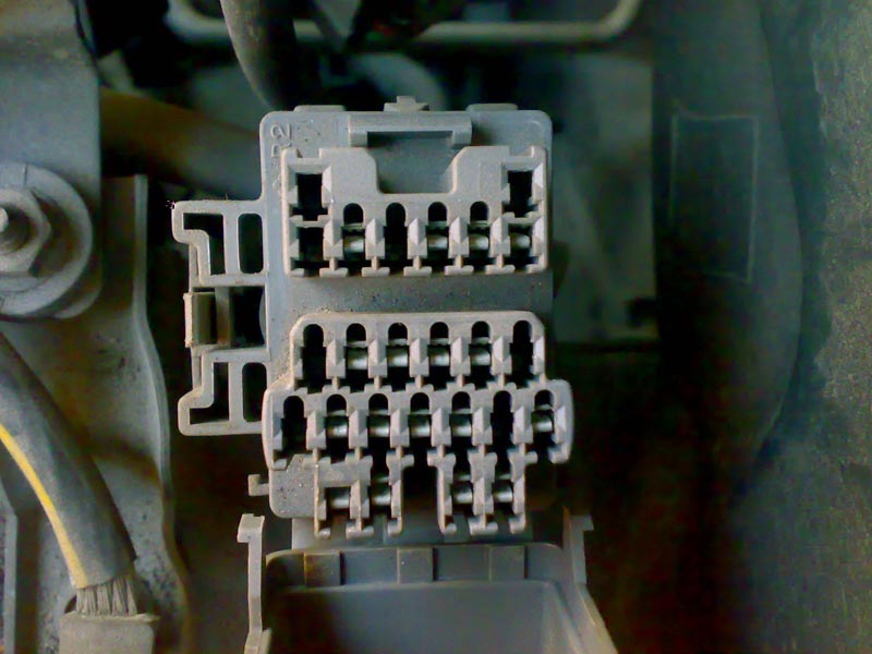

Подскажите пожалуйста где именно контакты TEN и GND
2.jpg [ 84.79 | Просмотров: 2152 ]
Mazda Millenia 1998г. TA5P KL (АКПП)

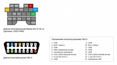

 Заголовок сообщения: Re: Не переходит на холостые обороты... | мазда (mazda) форум
04 май 2012 07:19
Сообщений: 2006
Откуда: МОСКВА
Баллы репутации: 37
вот здесь глянь-
OBD.jpg [ 70.26 | Просмотров: 2146 ]
04 май 2012 15:20
Зарегистрирован: 13 мар 2012 18:09
Сообщений: 61
Автомобиль: Mazda Millenia
Вот что я наблюдал при замыкание этих контактов: Приехал домой,двигатель прогретый. Заглушил,сделал перемычку,замкнул! Кручу стартер,показалось что завилась лучше и как то мягко. Обороты не подпрыгивали в момент запуска до 1500, а примерно до 1200 и резко упали до середины между Нулём и Единичкой. Такие холостые обороты у меня и без перемычки. Поработав минуты две обороты плавно возросли примерно до 900-950. Я винтом опустил обороты как было,после заглушил и вынул перемычку. В момент старта опять 1500 и плавно опускается до 1000 от 1000 чуть быстрее до,примерно, 500... мало... Я вернул винт оборотов на прежнее место,тем самым поднял обороты до середины между "0" и "1000" Я так понял у меня небольшой конфликт между медленным контуром регулировки ХХ и быстрым! Угол зажигания пока нет возможности проверить... Ищу стробоскоп! :)
