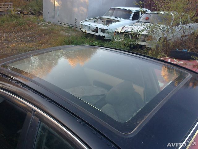

Мы ещё много не знаем о Милках и Ксюхах :ROFL:
505236748.jpg [ 54.75 | Просмотров: 17234 ]

Alex_Sokol
С такой крышей только в дождь ездить))))))))))Опупеешь от стука дождя........

А может они по Сахаре катались?

dantist писал(а):
Alex_Sokol
такая крыша (толстое стекло) как раз глушит лучше, чем обычная жесть :D
