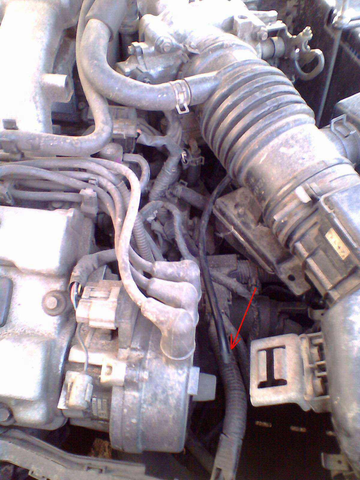

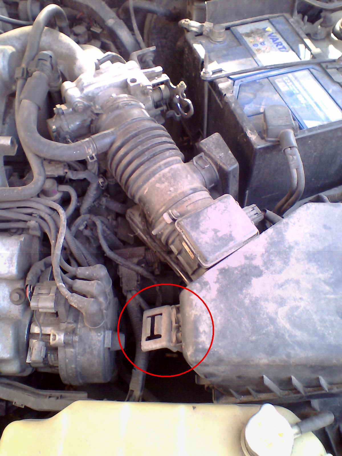

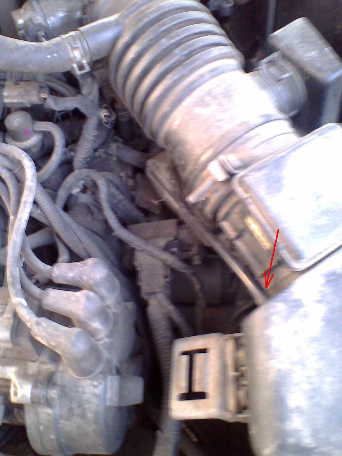

Вот фото, пояснения в комментариях. Собственно проблема осталась одна - хрен с ним с датчиком, будет время и деньги - займусь его восстановлением, а вот мучает вопрос - правильно ли я решил, что трубку к воздушному фильтру надо присоединить. За это говорят сл. факты - трубка легко встала на место, плотно подошла к ответной части в кожухе фильтра, проехал с ней от дома до работы - все вроде нормально. Какие будут рекомендации.
Комментарий к файлу: как у меня присоединяется вакуумный регулятор к коллектору
IMG0046A.jpg [ 99.92 | Просмотров: 6339 ]
Комментарий к файлу: Поразмыслив, решил что трубка должна идти к воздушному фильтру. там обнаружил ответную часть, куда и прикрепил
IMG0045A.jpg [ 98.51 | Просмотров: 6339 ]
Комментарий к файлу: то что обнаружил под капотом, стрелка показывает на трубку, которая никуда не была присоединена
IMG0044A.jpg [ 181.59 | Просмотров: 6344 ]

всё правильно, отсутствует он у тебя, непорядок :)
Почему не регистрируется ошибка - хз, может быть в ранних годах просто прошивка такая.
А вообще ты откуда знаешь, что нету ошибки? по лампе? Лампу при этой ошибке по-идее не зажигает.
Шланг на воздушном фильтре, если я правильно помню, должен идти на клапан вентиляции ЕГР.
вот условия срабатывания PRC

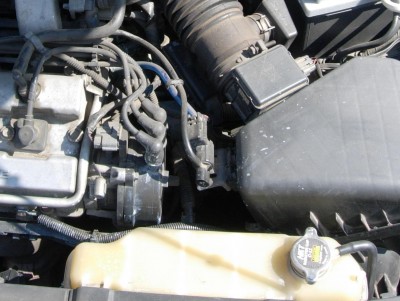

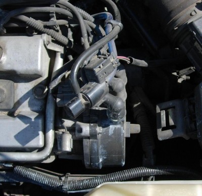

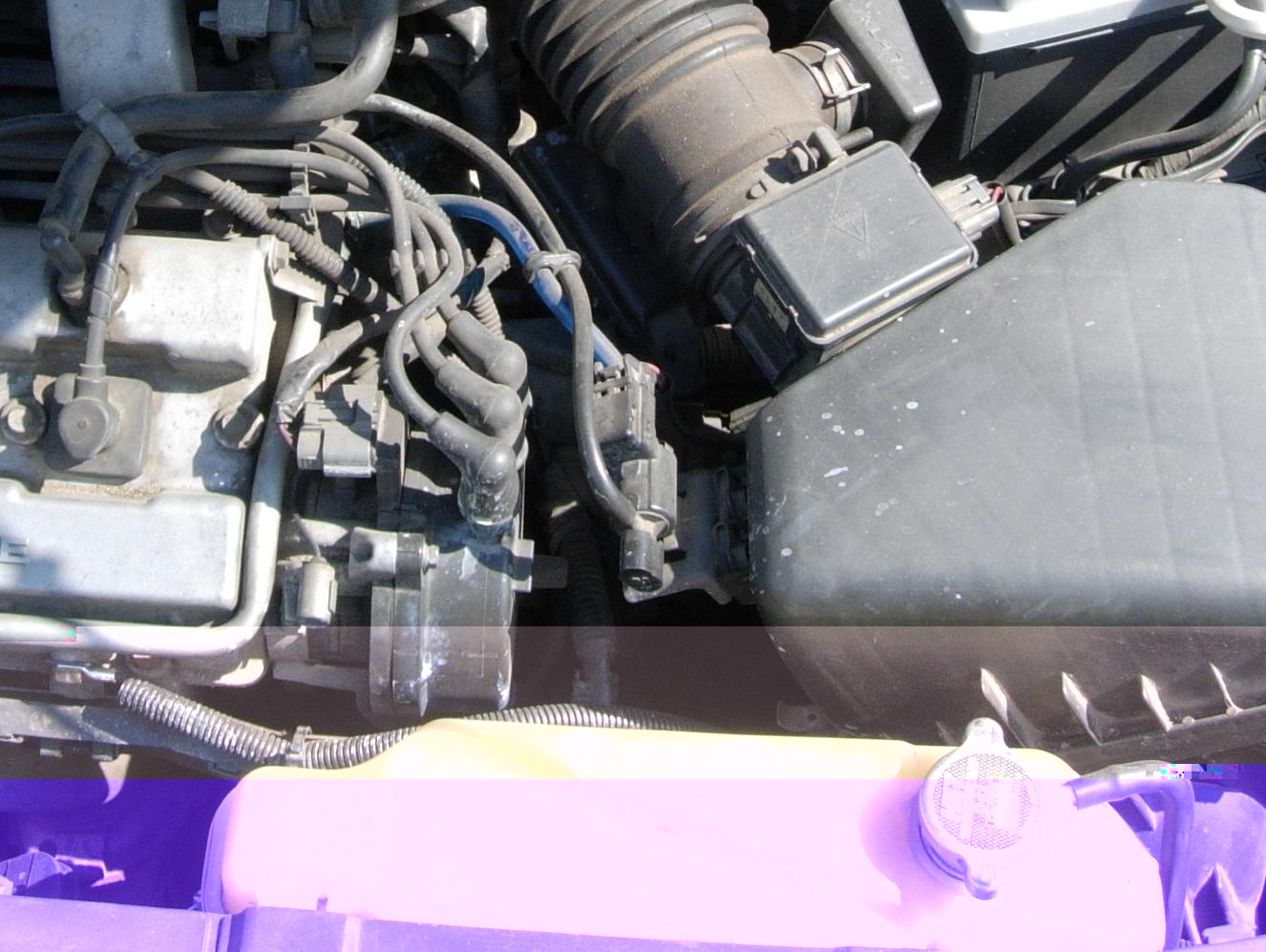

Фотки нашел, может полезным будет.

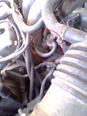

2.JPG [ 189.24 | Просмотров: 6350 ]
1.JPG [ 167.68 | Просмотров: 6351 ]
 Заголовок сообщения: Re: Может ли в двигателе не быть детали | мазда (mazda) форум

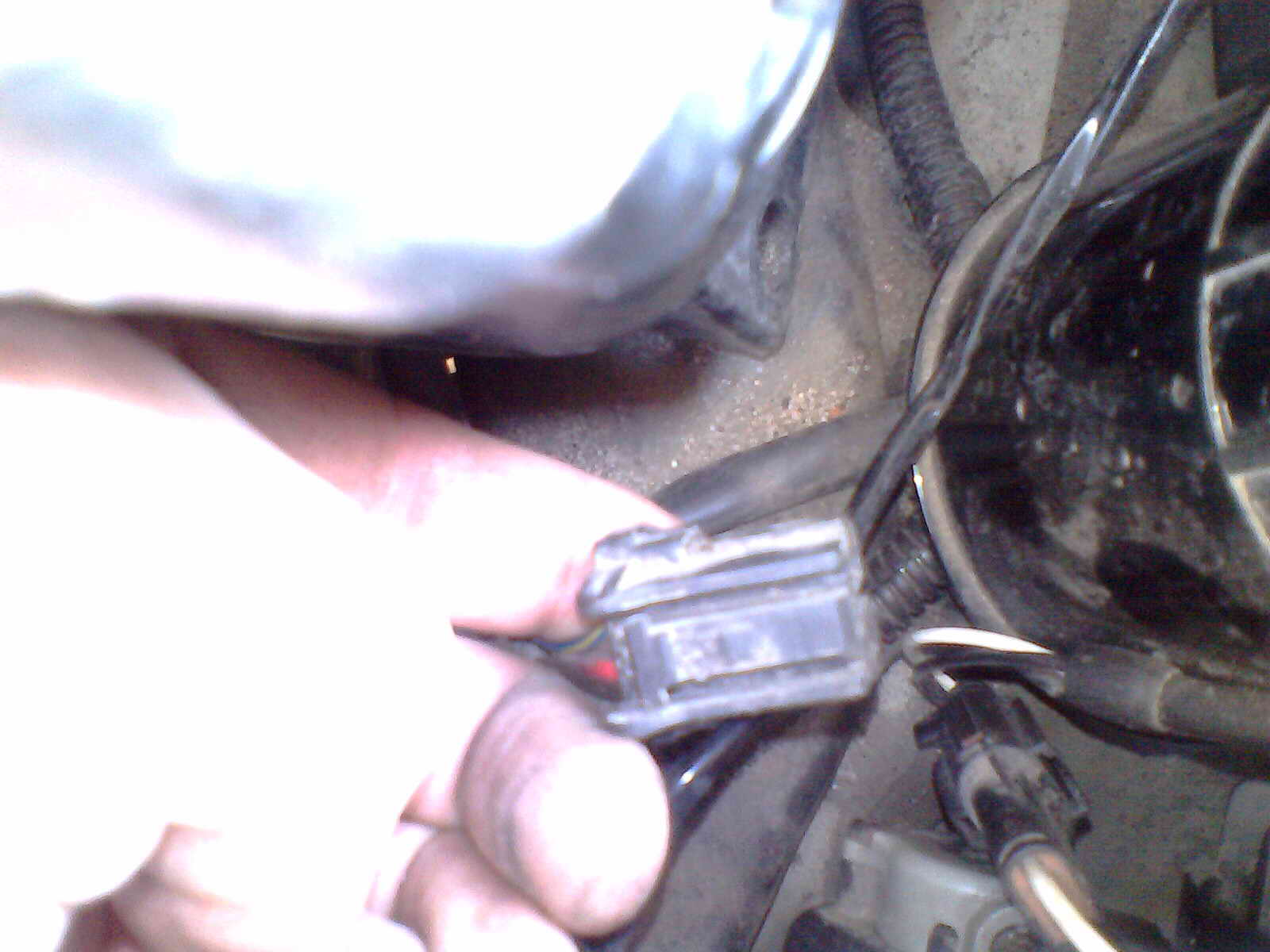

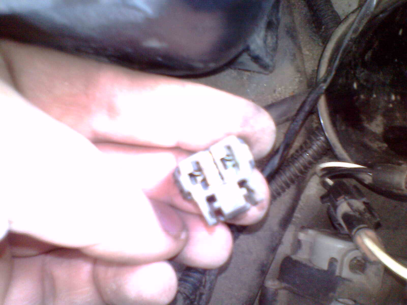

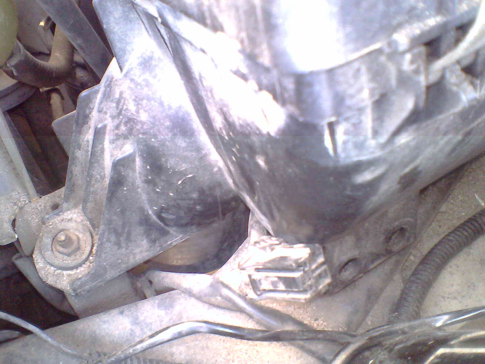

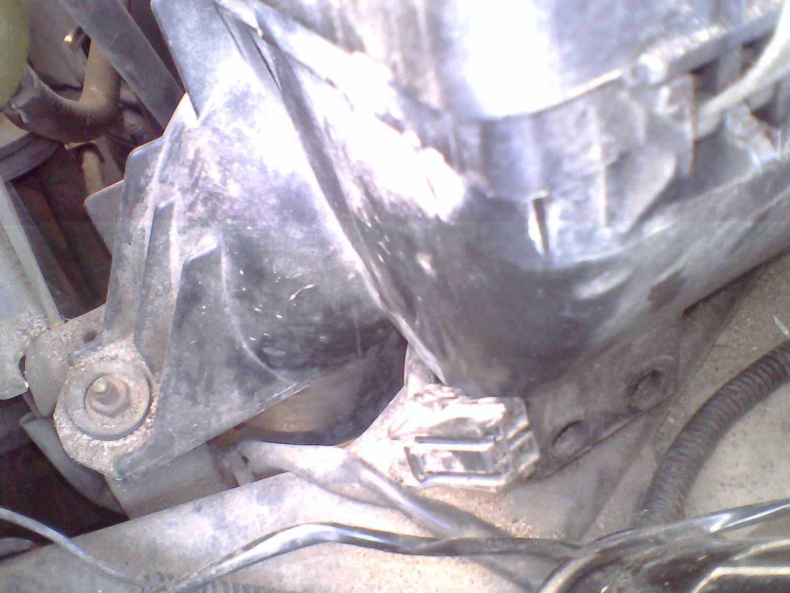

путем длительного осмотра подкапотного пространства найден разъем (см. фото) засунули под кожух воздушного фильтра. вот ведь гады. Судя по фоткам Максона - вроде должен подойти. короче ищу деньги, лезу на экзист и восстанавливаю. Спасибо за консультации.
IMG0048A.jpg [78.63 ]
IMG0049A.jpg [87.57 ]
IMG0050A.jpg [ 119.14 | Просмотров: 6339 ]
xedos 9 96 г.в. 2.5 л. МКПП двигатель - KL
09 апр 2009 15:45
похож :)
