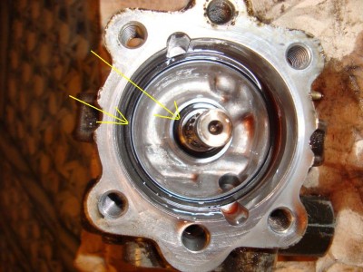

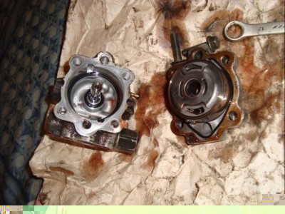

3. Держа насос шкивом верх аккуратно снял заднюю крышку корпуса а вместе с ней вытащился и сам механизм с лопатками.
10.JPG [ 116.16 | Просмотров: 8159 ]

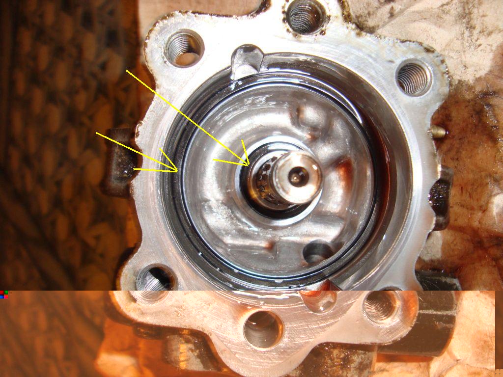

4. Из половинки корпуса насоса который остался с валом снял какие-то два резиновых кольца.
8.JPG [ 141.31 | Просмотров: 8159 ]

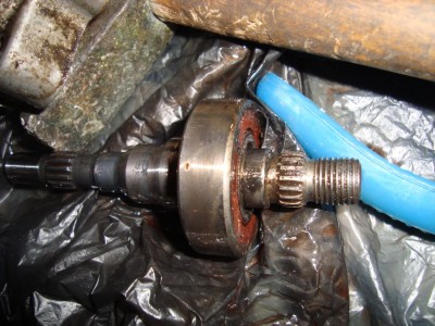

5. С наружной стороны вала где крепится шкив снял стопорное кольцо
6. Выбил вал вместе с подшипником из корпуса насоса.
12.JPG [ 159.66 | Просмотров: 8159 ]
7. С помощью съемника снял и поставил новый подшипник 6203.
Менять сальник не стал так как он у меня не подтекал и состояние что у вала что сальника нормальное.

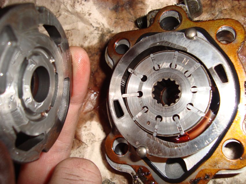

Хоть и говорят что лопатки нельзя вытаскивать но руки все равно чесались чтобы их вытащить и промыть, короче они у меня высыпались из этой штуковины не знаю как ее назвать что-то вроде сепаратора.
11.JPG [ 118.02 | Просмотров: 8156 ]

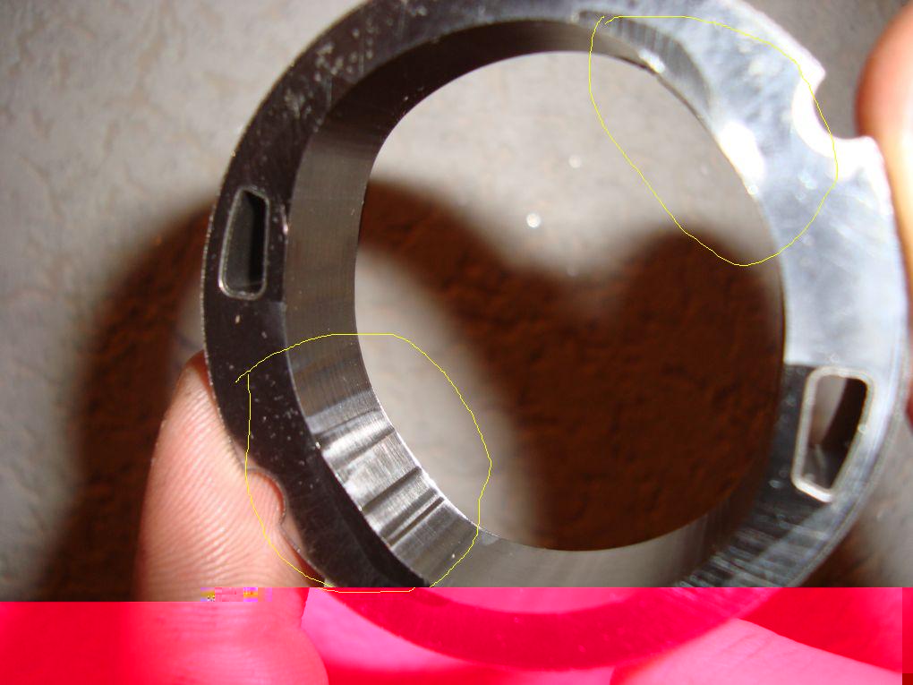

Думал все труба соберу, а работать не будет. Когда собирал лопатки, ставил чтобы полукруглой стороной наружу, верх и низ лопаток тоже разные. Т.к набитый от износа рисунок в виде колец на задней дюралевой крышке и царапины на торцах лопаток с одной стороны совпадают. А дальше сборка вся в обратной последовательности. Медную прокладку между половинками насоса обмазал тонким слоем герметика. Теперь подтеканий нет, но подвывание осталось. После разбора выяснилось, что подвывание было не из-за подшипника, а из-за выработки в кольце по которому под действием центробежных сил скользят лопатки, а именно в тех местах где происходит сужение кольца.
13.JPG [ 80.83 | Просмотров: 8149 ]
Думаю в ближайшее время надо на разборе брать насос. Т.к. вот эти раковины на кольце в виде ступеньки мне очень не нравятся теоретически мне кажется что в одно прекрасное время лопатка какая ни будь может климануть в этих раковинах.
