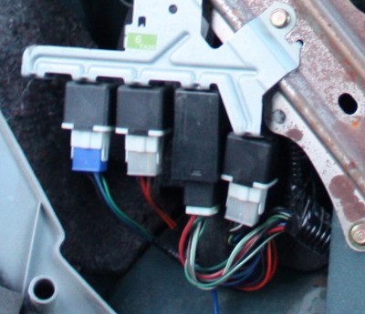

Простите за вопрос не по теме: проводку, идущую к доп. стоп-сигналу искать здесь? (см. фото).
И существует ли она вообще на авто, для которых доп. стоп-сигнал не предусмотрен комплектацией?
Под задней полкой место установки сигнала предусмотрено, и на самой полке с обратной стороны размечено окошко, которое нужно вырезать.
