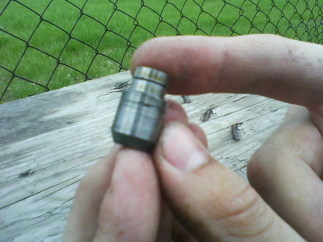

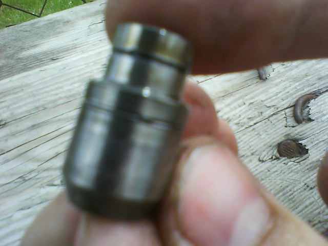

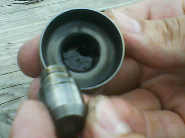

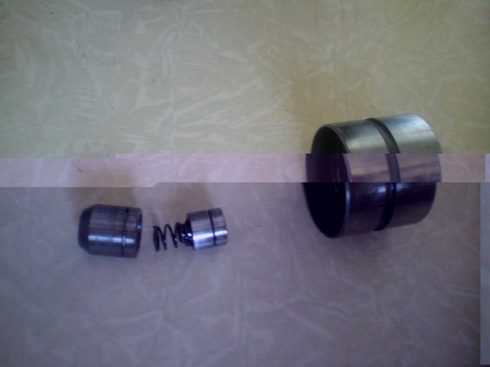

вот фотки гидриков после разборки с применением метода с первого поста
DSC01003.JPG [ 55.72 | Просмотров: 8123 ]
DSC01004.JPG [ 45.38 | Просмотров: 8124 ]
DSC01005.JPG [ 50.29 | Просмотров: 8122 ]

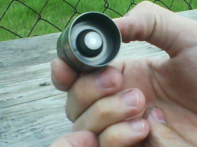

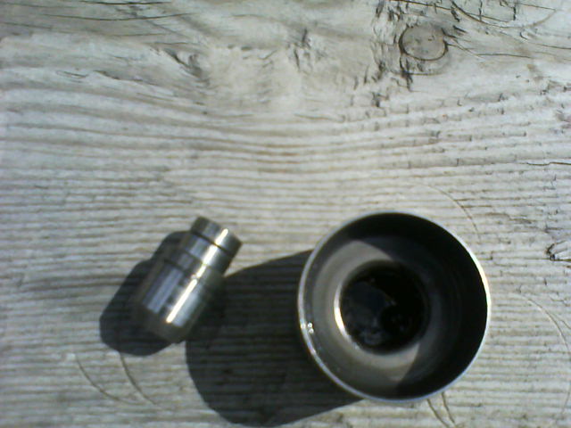

обратно собираются без проблем с небольшим шелчком
DSC01001.JPG [ 51.58 | Просмотров: 8118 ]
DSC01002.JPG [ 39.99 | Просмотров: 8123 ]

Кстати молотком ненадо бить, они пассатижами легко вынимаются и полирнуть лучше перед сборкой. А вот усталость пружин, в плунжеоной паре, никто ещё не отменял...

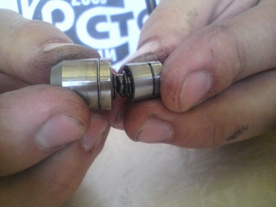

да да плунжерная пара тоже разбирается а в ней та самая пружинка
DSC01014.jpg [ 124.32 | Просмотров: 7885 ]
DSC01013.jpg [87.29 ]

[quote="olega"]да да плунжерная пара тоже разбирается а в ней та самая пружинка[/quote]
А ещё под чёрным лепестком клапан обратный есть (пружинка с шариком), та-а-а-а-а-а-а-а-акие мелки ужас просто :)

[quote="savage"]Так и результат то есть перестали стучать?[/quote]
Перестанут если пружинки поменять на усиленные и новые. Уже три комплекта бегают, все довольны (в том числе и сам) :)

[quote="Erraro"]Раз уж подняли тему....
DBD,расскажи пжл,что за чудо-пружинки такие?[/quote]
Да никакого чуда, просто новые с чуть увеличиной жёскостью. Они помогут если с остальным всё нормально.
