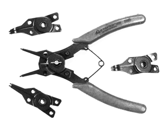

Может кому нибудь поможет. Инструмент для съема и сам клапан.
Комментарий к файлу: Вот этой фигней очень удобно снимать стопорное кольцо. Производитель - фирма Stayer, съемник стопорных колец, код - 2280. Работает на сжатие или на разжим. Стоит 83 руб. Но не снимая второй поддон - бесполезняк!

LoGeo, какой сложный, а главно едорой инструмент ты предлагаешь для снятия копеечного клапана. Тут кто-то писал (причем ооочень давно) для этого использовали простые ножницы (мона медецинские) обточить наждаком до нужного размера и вперед на мины. Как я и поступил (с ножницами). :D

Так в жизни много других стопорных колец.
