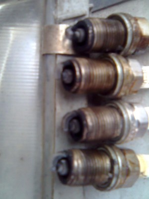

27 фев 2010 18:59
[img]D:\МАЗДА[/img]
Комментарий к файлу: Парни,я понимаю ,что фота дрянь,но все таки надеюсь.
.jpg [ 134.99 | Просмотров: 38437 ]
 Заголовок сообщения: Re: Выводы о работе двигателя по виду свечей зажигания | мазда (mazda) форум
27 фев 2010 20:13
Сообщений: 370
Баллы репутации: 13
Димон не парься-у меня ваще одна сухая,остальные все черные-грешу на прокладку клапанной крышки,ткт масло никуда не уходит-после замены проехал 500 с коп.км-уровень как был на мах-так и стоит да и выхлоп в норме.
27 фев 2010 20:18
[b]Серега с Питера[/b]
да черные и бархатистые,смесь богатая,льет,жрет.
28 фев 2010 14:31
Сообщений: 370
Баллы репутации: 13
Да но расход в норме и выхлоп в поряде-наче грешить?
28 фев 2010 14:35
у кого в норме?У тебя?
