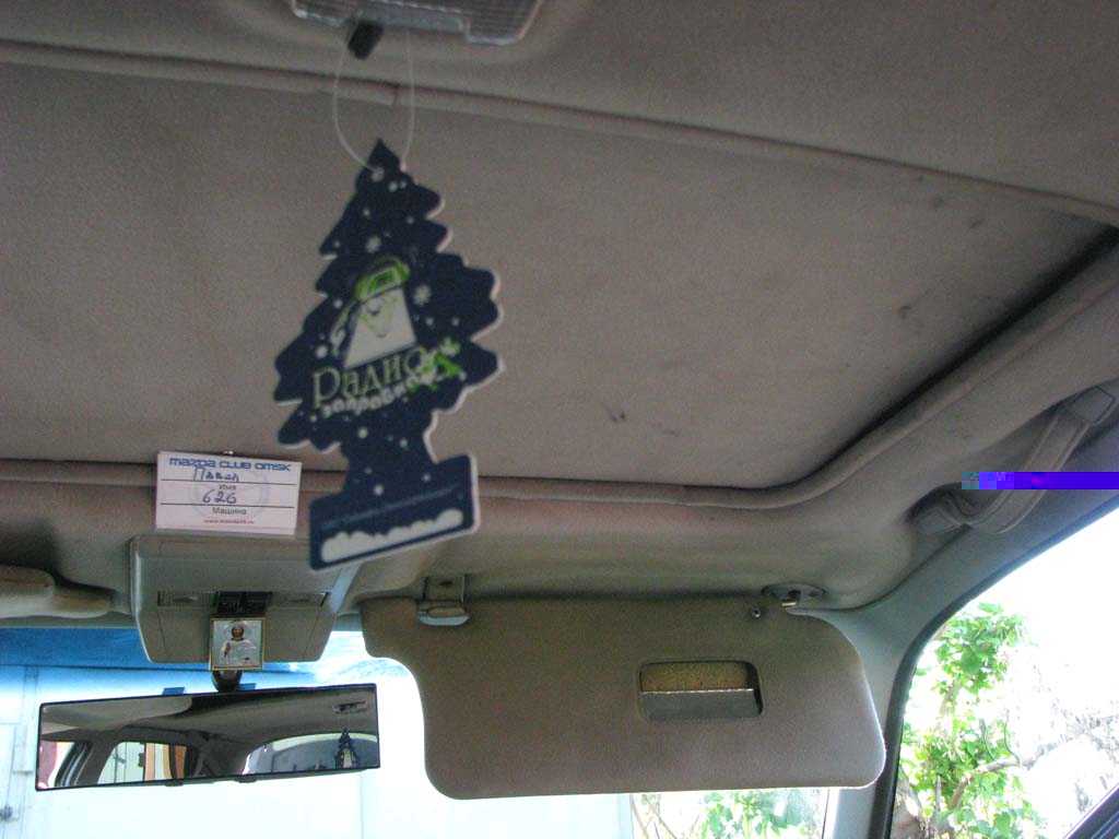

Вот так было до...:
2009_06_23 20.06.31.jpg [ 88.39 | Просмотров: 16199 ]
2009_06_23 20.07.16.jpg [ 86.4 | Просмотров: 16217 ]

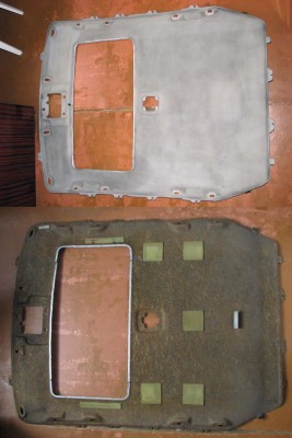

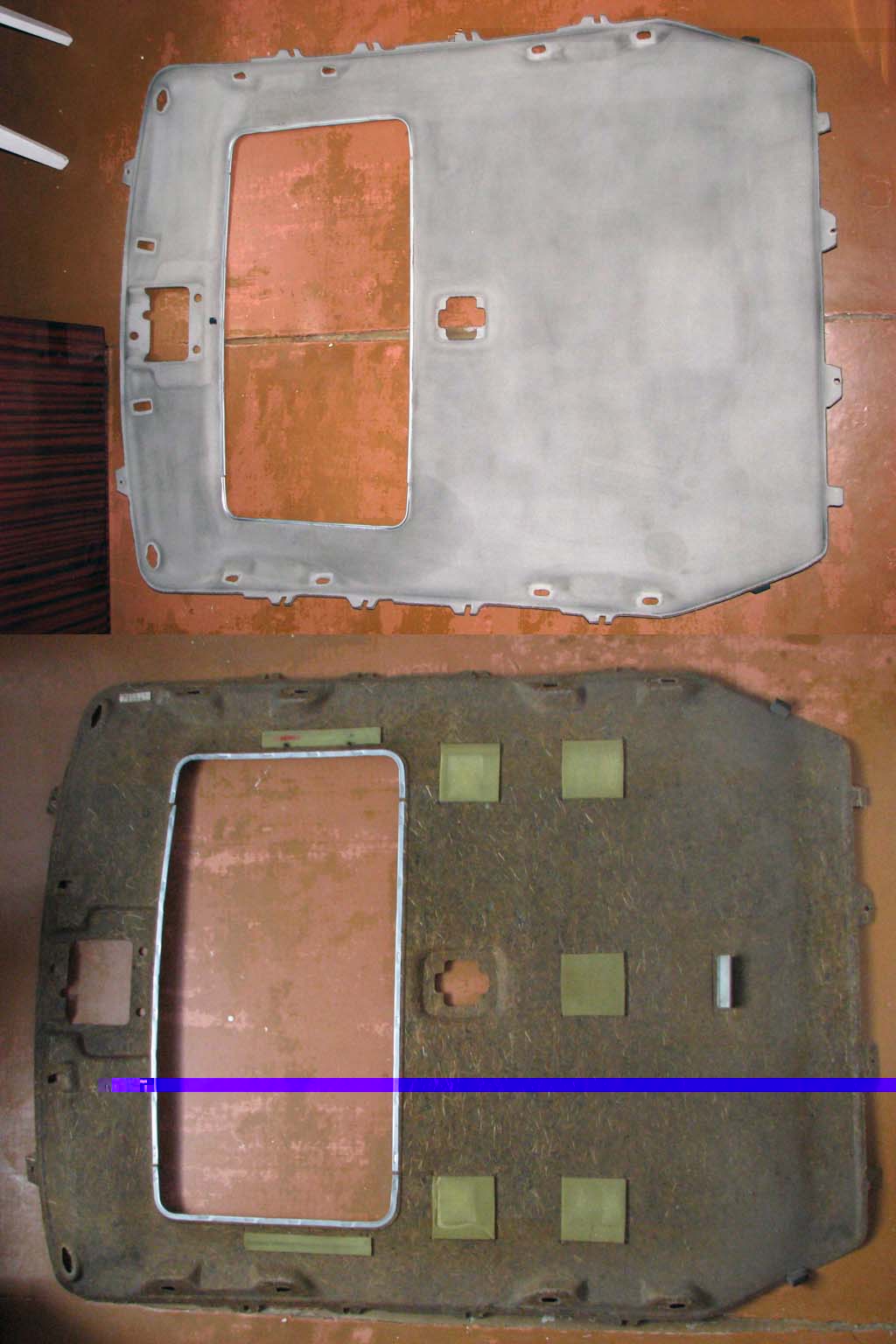

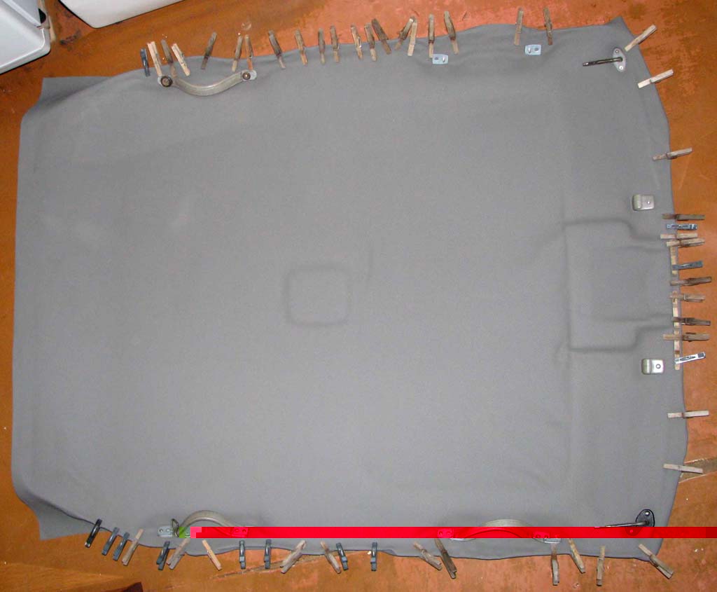

Это дома на кухне (жена почти убила за такой гараж в квартире). Обивка потолка что то типа картона с наклеенным тонким поролоном и тканью:
2009_07_29 10.16.56.jpg [ 124.23 | Просмотров: 16251 ]

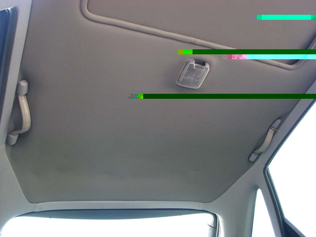

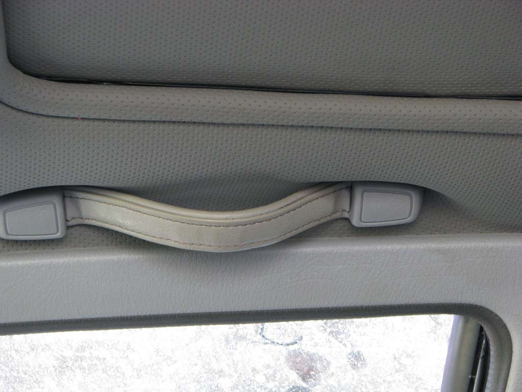

Вот с наклеенным материалом (дермонтин с несквозными дырочками, куплен на строй рынке в палатке с мебельными тканями, цену не помню - дело было ещё летом 2009 - что то около 600 руб./п.м. при ширине 1,4 м.):
2009_07_31 12.05.41.jpg [75.36 ]
Всё клеилось в течении 3 вечеров на 88-й клей как положено по технологии: намазать обе поверхности, выждать и соединить. Приклеивал сверху на старый материал. Главное сильно много клея не лить на поролон потолка, а то потом он сожмется и склеится. Тогда получатся ямочки как у меня в районе голов задних пассажиров. Для формирования углублений немного растягивал материал. Фиксировал (как видно) прищепками и штатными ручками и крючочками. П-образную окантовку люка обклеил полоской с загибом краев вовнутрь.

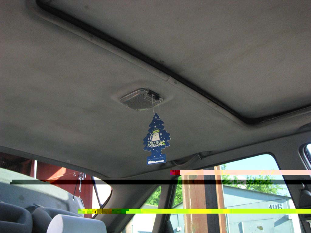

Результат:
2009_10_18 12.37.17.jpg [66.27 ]
2009_10_18 12.38.40.jpg [ 98.07 | Просмотров: 16249 ]

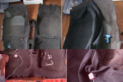

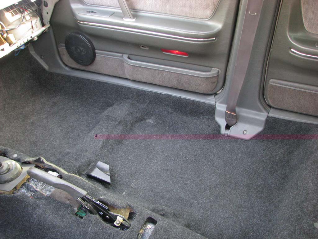

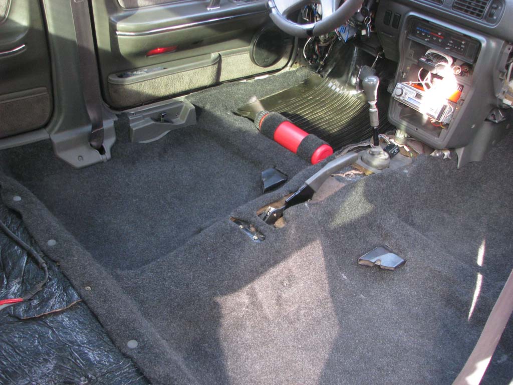

Теперь про пол. Сначала его долго и настойчиво бил палкой на гаражных воротах, ох и сколько из него песка извлеклось.

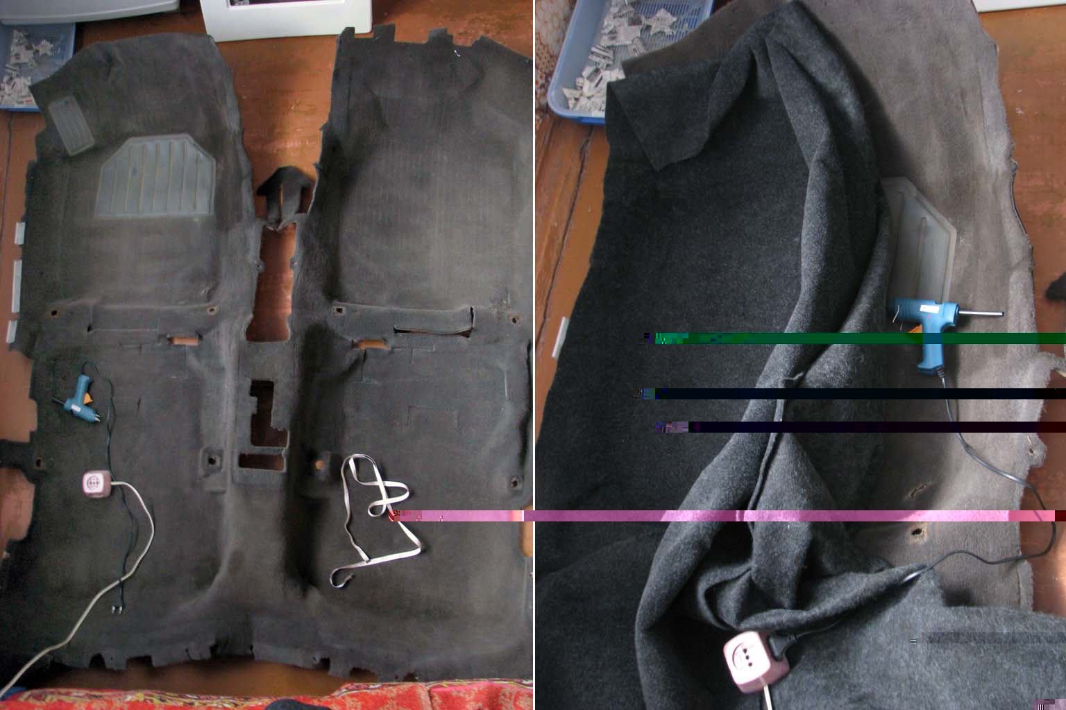

Материал использовал - карпет, куплен в той же палатке (см. выше). Клеил на термоклей - хорошее решение для склейки двух тканей. Пока всё сделал спалил 3 китайских клеевых пистолета. Материал стыковал следующим образом: под передними сиденьями продольные полосы, а перед задним - поперечная, стык расположил под передними сиденьями.
2009_10_13 11.33.15.jpg [ 134.98 | Просмотров: 16246 ]
В районе всяких изгибов, а особенно около тоннеля клеил с вытягиванием материала. Клей мазал зигзагообразными линиями на старую основу, а потом накладывал новую ткань; понемногу, чтобы успеть прижать рукой, пока клей не застыл. Даже придумал как закрепить огнетушитель (место очень удобное - всегда под рукой).
2009_10_18 12.34.26.jpg [ 152.57 | Просмотров: 16246 ]

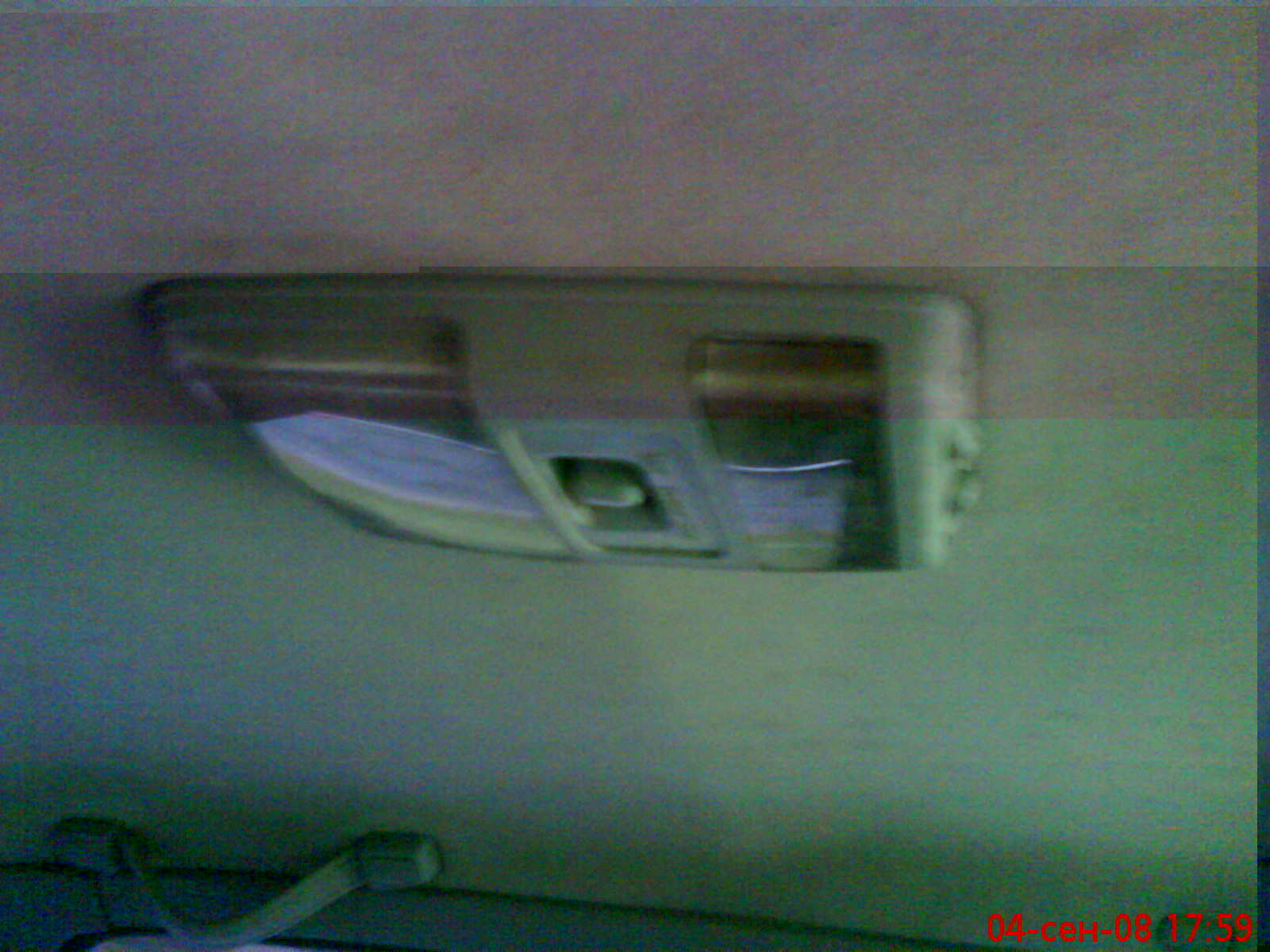

Действительно неплохо. Давно это хочу сделать, но не могу снять потолочный плафон, боюсь сломать. Он у меня не такой, как на этих фотках, а с двумя дополнительными лампами индивидуальной подсветки и кнопками. Несколько раз задавал вопрос на форуме как его снять, но ответа так и не получил. А ещё подозреваю, что вытащить потолок не смогу, т.к. у меня седан и по идее обшивка ставится при снятых стёклах. На хэтче это можно сделать при открытой задней двери.

Mayor по описанию твой плафон на мой похож Изображение там стекло снимаешь рукой, крестовой отверткой три самореза откручиваешь и усе

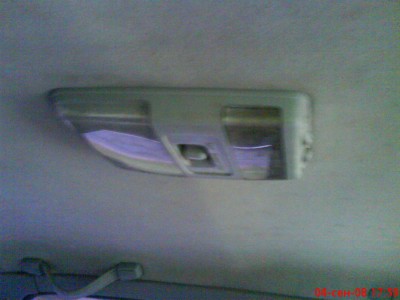

Может такой?
DSC00074.jpg [ 110.4 | Просмотров: 16204 ]

Может такой?
Да. Именно такой. И хрен его отколупаешь. Либо сломается, либо края сомнутся, либо обшивка порвётся. Без крови он не смимется

еще как снимица, я его 3 раза снимал, все целое. снимать его надо с боков, там по две защелки на сторону, снимается очень плохо, главное не спешить и аккуратненько.

и еще, когда я снимал, делал из нержавейки, полоску согнутую Г-образно, шириной около 10 мм, получался что-то типа рычажка, так легче подцепить с боков. или еще съёмником магнитофонов, он тоже Г-образный и жесткий
