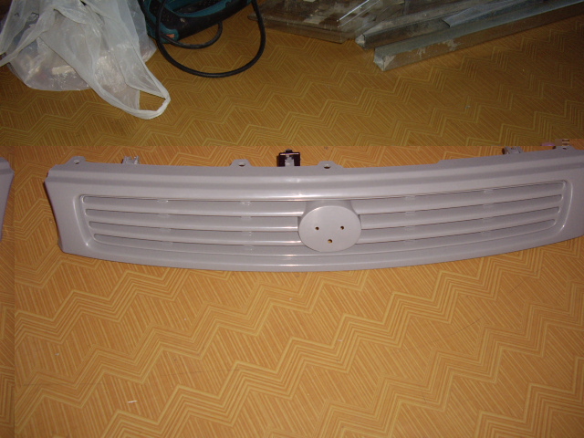

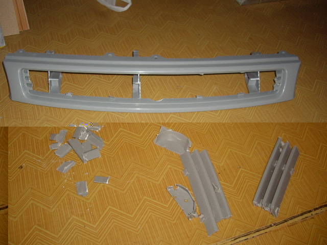

Надоела мне решетка радиатора, какая-то она невзрачная, решил я сделать ее рестайлинг. Ну старую решетку я кромсать не стал, да и смысла нет, т.к. одно крепление обломано, а купил новую турецкую за 300 рублей.
ll 003.jpg [ 159.83 | Просмотров: 32230 ]
[b]626 GE 2.0 FS hatchback[/b

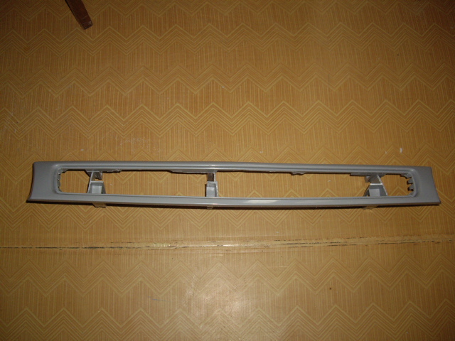

ак же была куплена алюминиевая сетка для бамперов, При покупке сетки столкнулся с разнообразием выбора как по расцветке, так и по исполнению, исполнения было два: ромбическая (классика) и сотовая (шестигранник). мой выбор пал на сотовую сетку с крупной ячейкой черного цвета, т, к. посчитал, что выглядеть будет более эффективно. При выборе сетки следует учитывать следующие моменты; чем крупнее ячея, тем труднее придать сетке нужную форму, сотовая конструкция гораздо жестче, чем ромб, что так же создает трудности при формовании.
Итак мы имеем решетку и сетку, теперь их надо объединить. Для начала следует спилить жалюзи решетки, делается это при помощи ножовочного полотна. Следует быть аккуратнее, чтобы не повредить ребра жесткости, на которых отлиты кронштейны крепления. Сразу скажу, работа муторная, но выполнимая.
ll 004.jpg [ 166.5 | Просмотров: 32229 ]

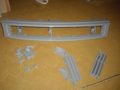

После того, как жалюзи успешно ампутированны, необходимо, с помощью напильника, убрать все лишнее, в результате имеем следующее:

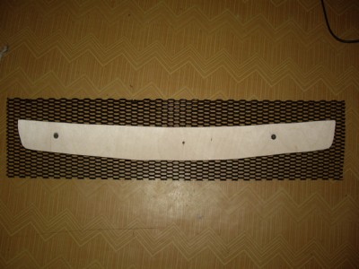

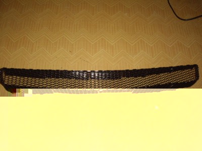

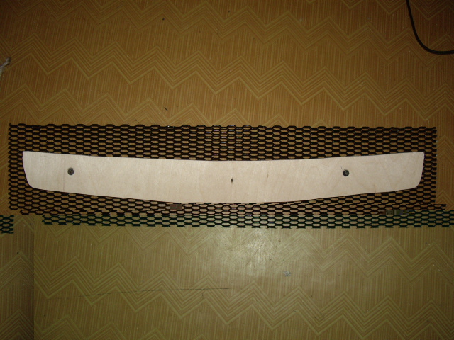

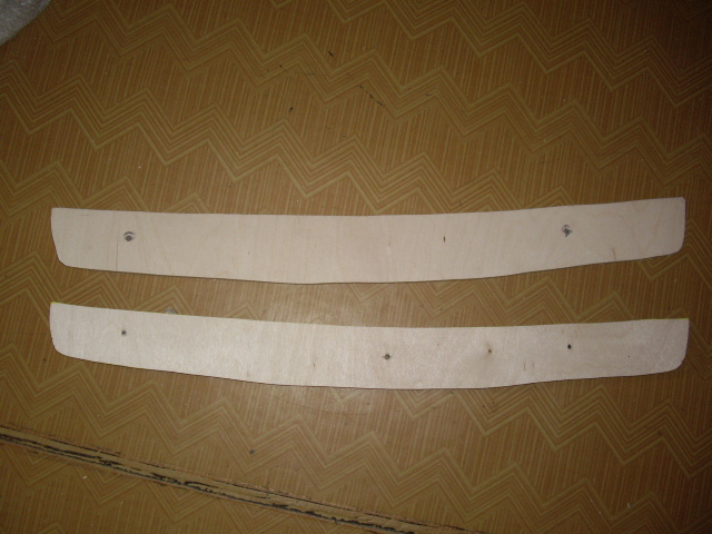

Самая муторная часть работы сделана, теперь приступаем к изготовлению сетки. Для этого берем заготовку будущей решетки радиатора и к лицевой ее стороне бумажным скотчем приклеиваем лист бумаги. Теперь , с обратной стороны, обводим карандашом внутренний контур решетки; это будет наш шаблон.Его следует уменьшить на 5 мм по периметру (припуск на сгиб), По этому шаблону из фанеры 10мм вырезаются две детали.
Сетка зажимается между двумя деталями, которые стягиваются саморезами.
ll 009.jpg [ 177.42 | Просмотров: 32228 ]
ll 008.jpg [ 147.59 | Просмотров: 32228 ]

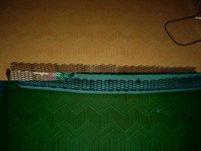

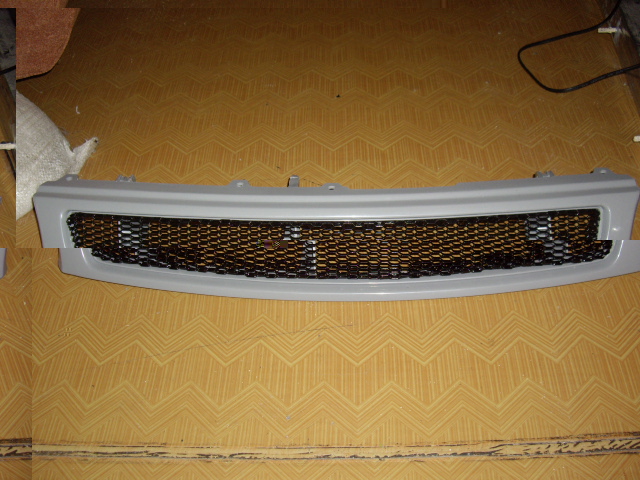

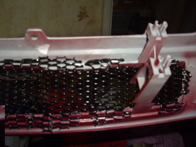

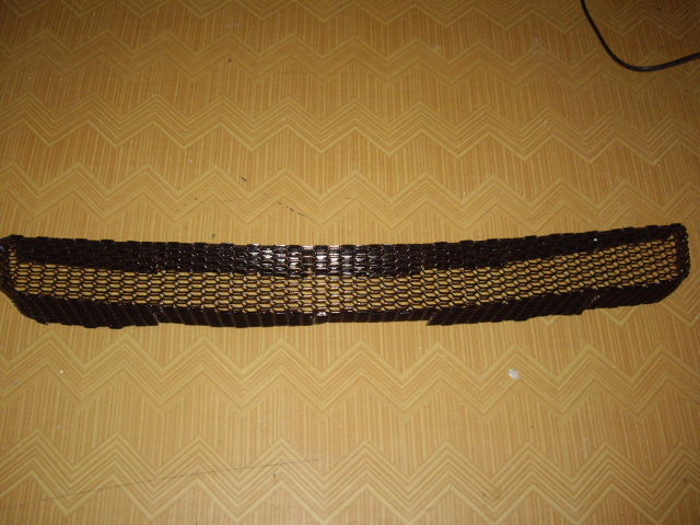

Далее по периметру делаются несколько надрезов для облегчения формовки, Формовка осуществляется при помощи резиновой киянки. В результате получаем следующее:
Сетка снимается, с шаблона и примеряется к решетке ( лишние края пока не обрезать, они пригодятся для фиксации сетки), в местах ребер жесткости на сетке делаются надрезы. Если форма сетки не совпадает, ее еще мжно подправить с помощью пасатижей и киянки. Если Форма нормальная, сетку снимаем и откладываем в сторону.
ll 012.jpg [ 180.56 | Просмотров: 32227 ]
ll 011.jpg [ 190.43 | Просмотров: 32227 ]
ll 010.jpg [ 176.84 | Просмотров: 32227 ]

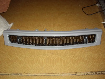

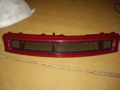

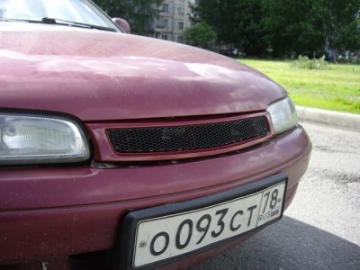

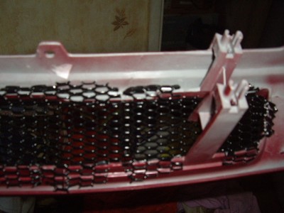

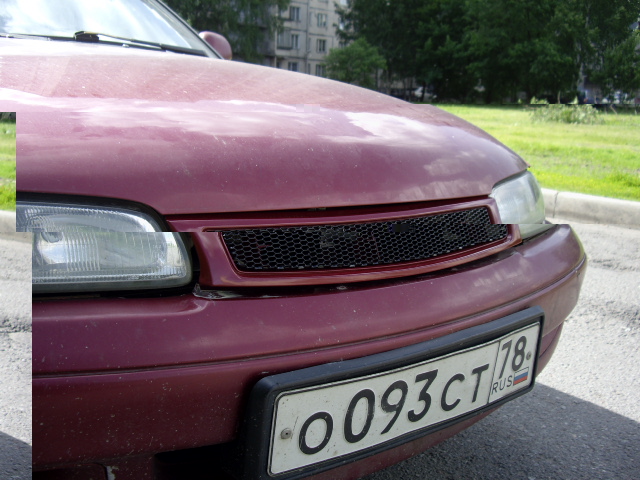

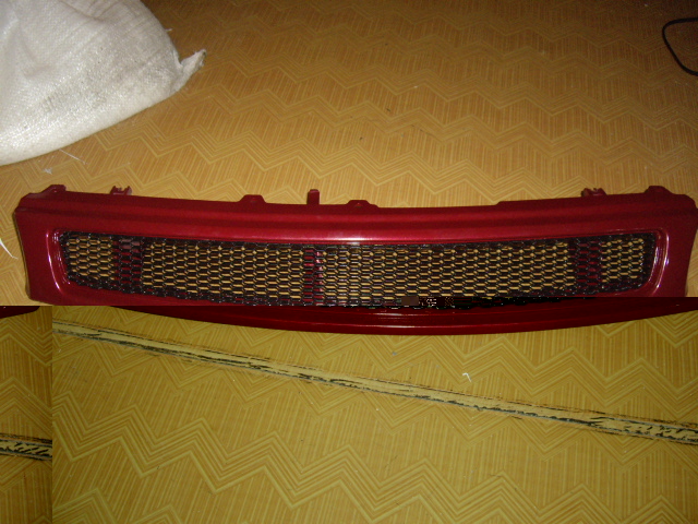

Теперь решетку- в покраску. В малярные вопросы углубляться не буду, в моем случае все обошлось баллончиком краски "бордо металлик", праймер для пластика и акриловый лак. Имея покрашенную решетку, вставляем сетку и разгибаем края с тыльной стороны,тем самым фиксируя сетку на своем месте. Решетка готова, получилось вполне недурно :)
ll 015.jpg [ 167.88 | Просмотров: 31963 ]
ll.jpg [ 165.68 | Просмотров: 32217 ]
ll 001.jpg [ 191.15 | Просмотров: 32220 ]

молодец +5 :good: сам так сделаю скоро только решетку надо заказать ,не даш номерок ее.

от спасибо тебе! я уже два(!!!) года собираюсь сделать то же самое, но не рискнул коцать родную, т.к. не знал как оно будет смотреться.
теперь знаю, можно резать :Yahoo!:

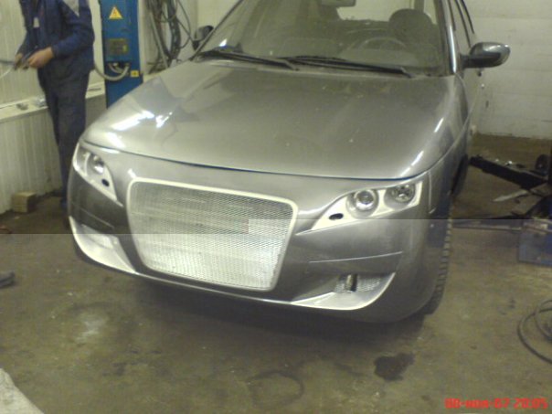

Я таким занимался два года в "канувшей в лету" конторе "Колибри-рейсинг", хотя являюсь автоэлектриком и установщиком допоборудования. Кстати, способ формовки сетки придумал сам, когда устанавливал на десятку обвес "Я-робот" (хотя я точно не знаю, может кто-то придумал его еще до меня)

а можно фото этого обвеса "я робот" глянуть?

Вот фотка той самой десятки (остальные никак не могу найти, пора бы в компе порядок навести)
