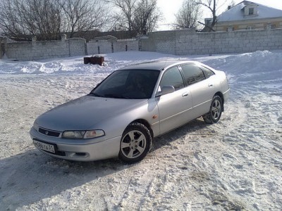

вот купил месяц назад маську...что скажете.........
а что нужно?
видим что серебристая ГЕ... ну там снег на улице, солнце... :crazy:
