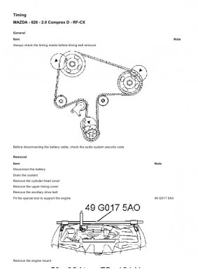

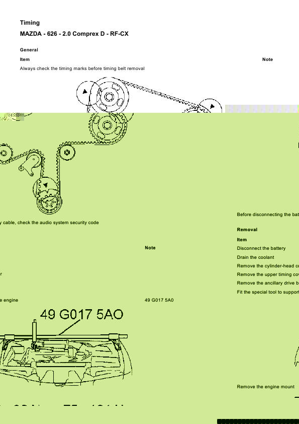

Народ, помоги. проблема. Не могу найти метку на звёздочке колен.вала.Mazda626RF 94г.
Можно коленвал поставить в ВМТ по метке на маховике "0".
Комментарий к файлу: или посмотри тут.
MAZDA62620ComprexDRF-CX_11.jpg [ 49.48 | Просмотров: 4194 ]

веста писал(а):
У меня на звёздочке коленвала вообще нет метки. а по-подробней где посмотреть метку на маховике подскажи, плиз.

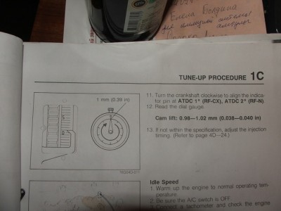

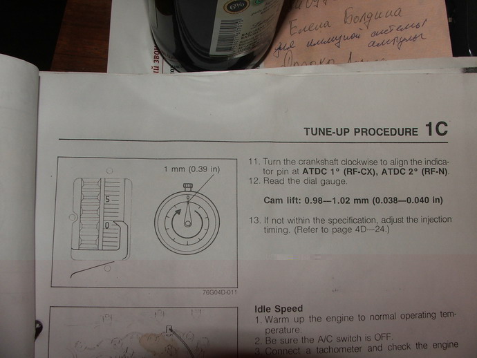

Если у тебя Comprex, сверху на колоколе есть лючок. Открутить 2 самореза и виден коленвал.Вращай коленвал пока не увидишь метки.
Комментарий к файлу: слева на картинке метки на коленвале.
мазда.jpg [ 79.06 | Просмотров: 4190 ]
Спасибо, буду смотреть,а что такое колокол? %) Я новичок в дизельных моторах.
