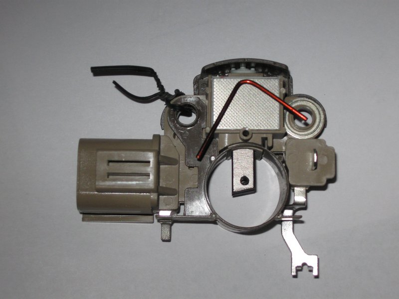

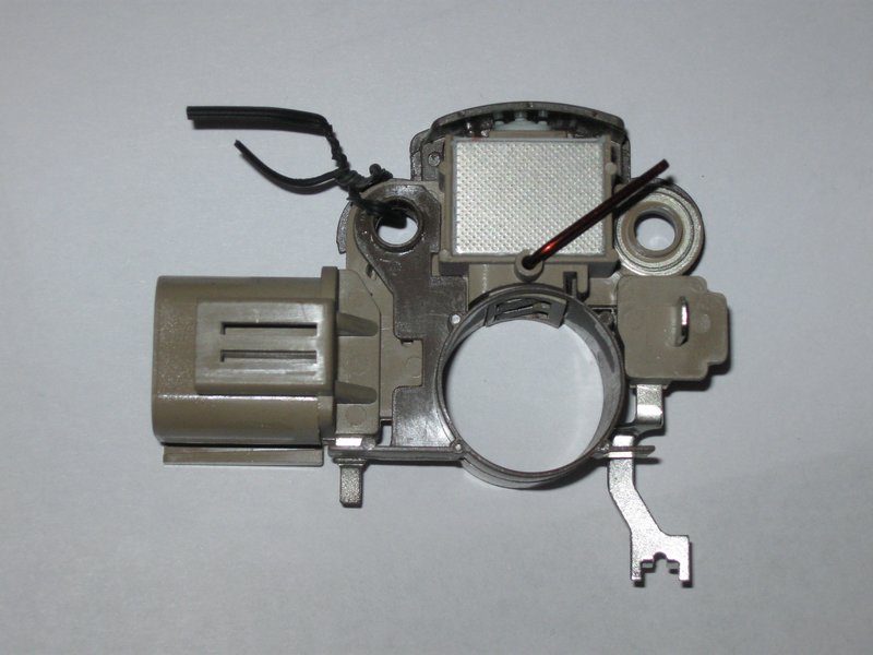

Недавно прикупил релюху(около 350р.), правда пока не ставил.
IMG_1908.JPG [ 62.71 | Просмотров: 17859 ]
IMG_1907.JPG [ 63.9 | Просмотров: 17859 ]
IMG_1906.JPG [ 77.85 | Просмотров: 17859 ]

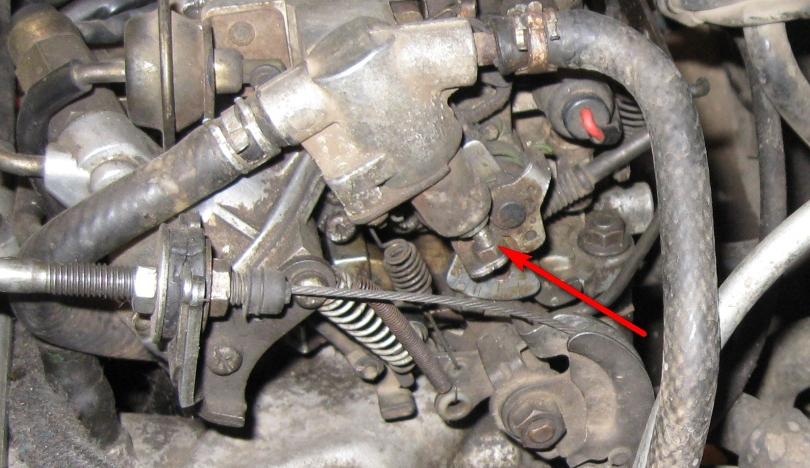

Вопрос к владельцам карбюраторных мазд.Сегодня в замен своего "франкенштейна" установил свежесобранный карб автомат. Машина завелась отлично,но не работает автомат,в смысле,нет прогревочных оборотов.Каким винтом регулируются они? Скажу сразу,что шланги с антифризом нагреваются на входе и выходе,значит завоздушивание исключается.
18 фев 2014 18:27
Сообщений: 860
Откуда: Беларусь, г.Гомель
Автомобиль: Mazda 626 GE 2.0D
Kripton198 Сбоку стоит восковый капсуль, к которому подключаются трубки с ОЖ. Регулируется-там есть гребенка с шкалой, вот её надо смотреть (насколько я помню,карбюратор крутил последний раз почти год назад).

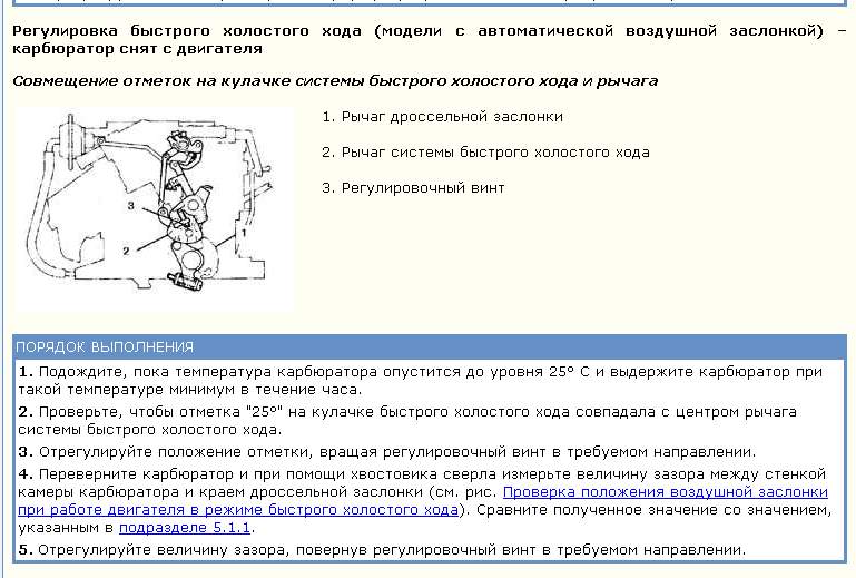

Вот почитай:http://www.autoprospect.ru/mazda/626/5-1-4-regulirovka-karbyuratora.html
Спасибо ОГРОМНОЕ.
